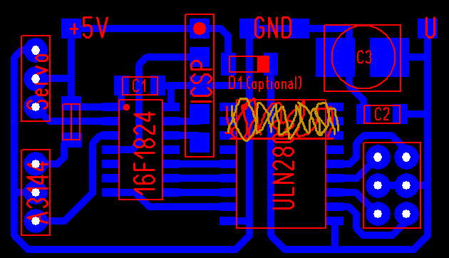

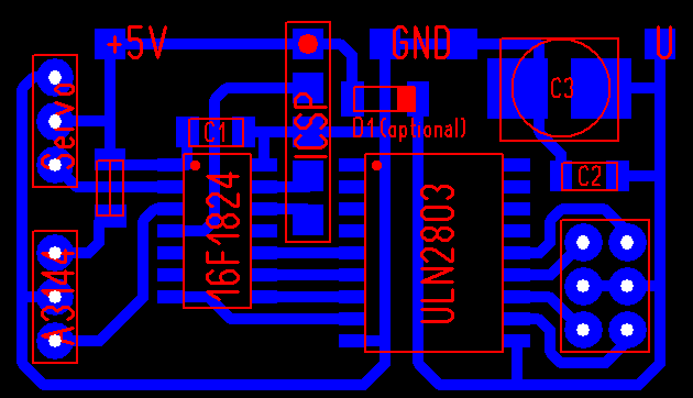

Das ist mein momentanes Layout. Beim 2803 könnte man schon noch Platz
sparen... "Aeusserst platzsparend" war ein bisschen übertrieben, wollte
halt, dass der Print nicht grösser wird als der Schrittmotor.
Und nein, der Motor muss keine Last treiben, nur einen Zeiger. Der 2803
ist völlig OK für sowas. Der Motor ist so ein kleiner, billiger unipolar
von Pollin.
Gruss Chregu

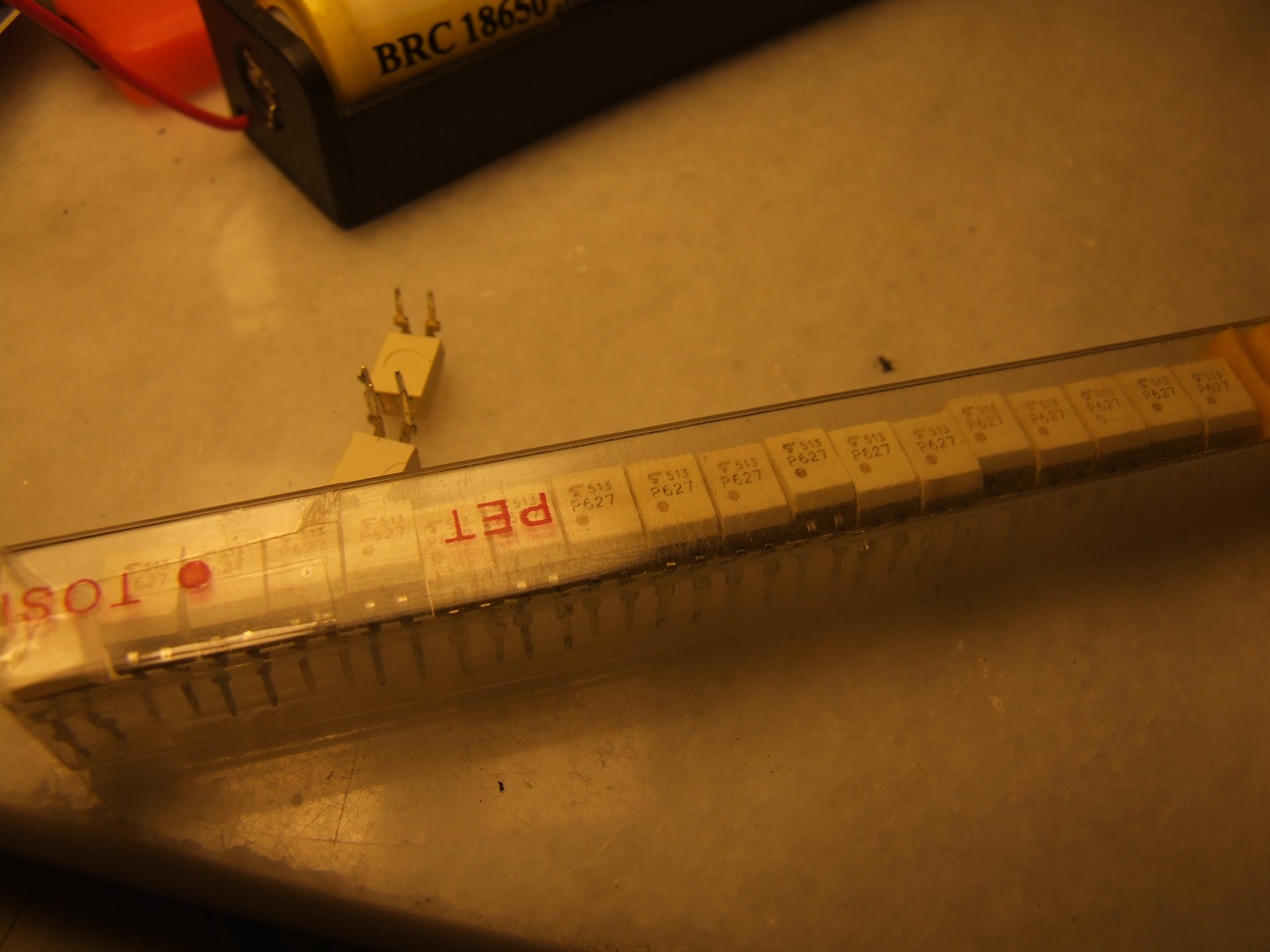

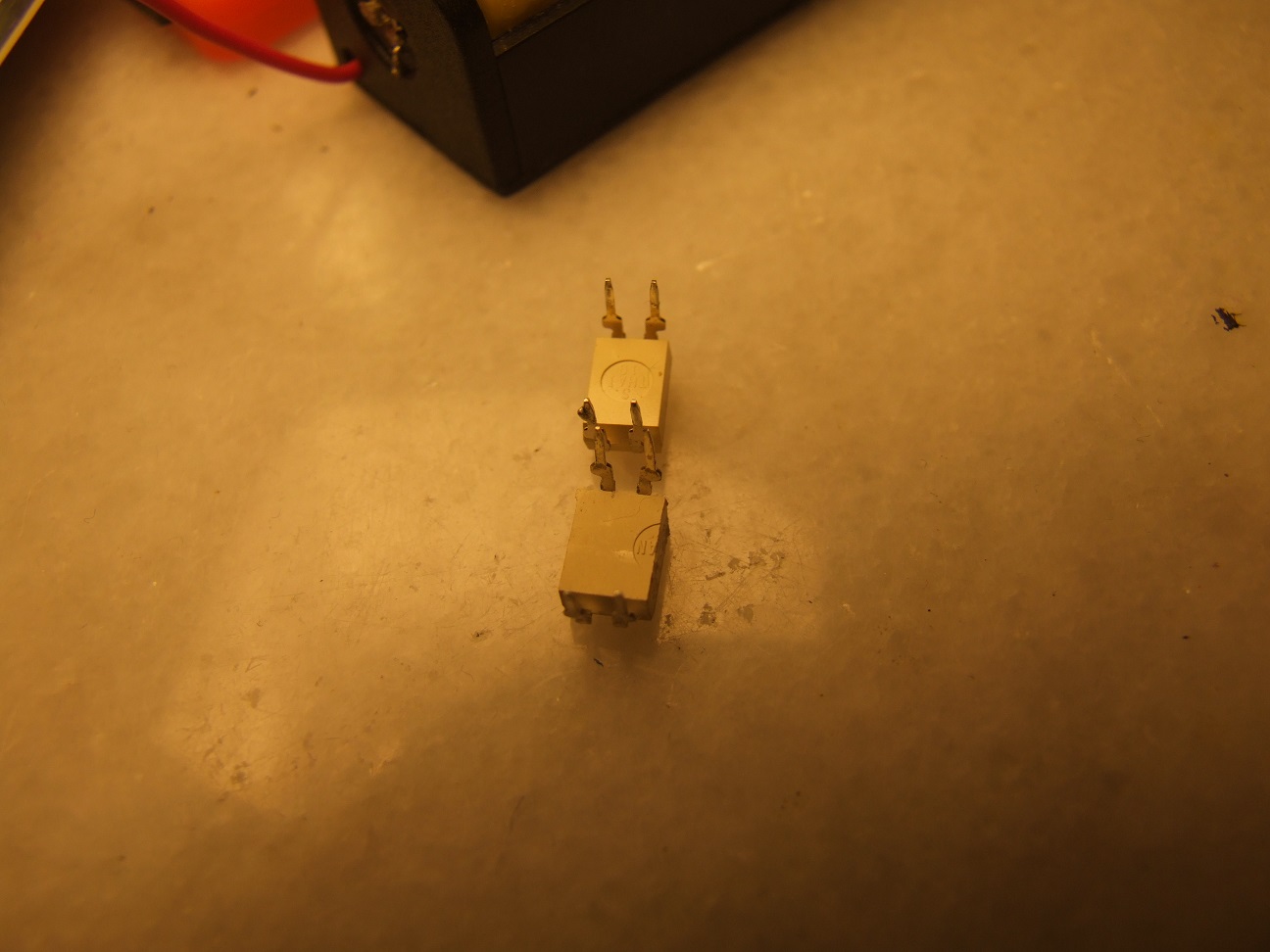

Gast #4892687
Absägen scheint bei Optokopplern "normal" zu sein. Diese für 300V habe
ich von Ali für meine Nixieanoden bestellt, die gibts als Einer, Zweier
und Viererausführung.  Einer hatte ich ausgelötete da, das ist der
obere.
Der untere ist vom Schienesen.
Hoffentlich kann man es mit dem schlechten Licht der Energielampe
erkennen, die Seitenfläche ist gerade abgesägt, an beiden Seiten.
Der obere hat auf der Unterseite "Thailand" im Kreis stehen, der untere
hat "pan" von Japan im abgesägten Kreis.
Laut Datenblatt von Toshiba sind das die 2 Länder wo die hergestellt
werden, also keine Fälschungen vom Ali, nur eben abgesägt. Übrigens sind
die in der Verpackung alle so, und funktionieren.
Einen ULN2x abzusägen halte ich allerdings für Schwachsinn.

Gast #4892930
RX2100 schrieb :
>> Vielleicht ein ULN2003APW im TSSOP Gehäuse?
Hast du diese moeglichkeit schon untersucht ? Auch wenn man SO16 benutzt
ist er schmaler (wenn ich es gut sehe) als der ULN2803
Dann noch 2 Fragen :
* Zeichne mal die maximale Platinen-grosze dabei, damit wir sehen
koennen wieviel extra platz du noch benoetigst
* Vielleicht noch extra platz machen durch kanal 1-2-4-5 statt 1-2-3-4
zu benutzen, dadurch kann motorheader naher an ULN gesetzt werden
* Ich nehme an es wird eine Einseitige Platine ? Ist es bewusst das die
headers allen am unterseite der Platinen montiert werden ?
* Brauchst du keine befestigungsloecher ?
Gast #4895179
rnet schrieb:
> R-Netzwerke gibts auch in kurzen Versionen, auxh als TTH, kürzen ist
> Mist. Langfristig gesehen.
In einem anderen Fall habe ich Nagellack draufgemacht.
Wollte mich ursprünglich auf 15x20mm beschränken, damit sie neben der
Welle auf die Fläche geklebt werden kann.
Jetzt habe ich sie so gross gemacht, dass sie mit den
Befestigungslöchern des Motors übereinstimmt und zusammen angeschraubt
werden kann. Problem gelöst!
Gute Idee! Danke!
