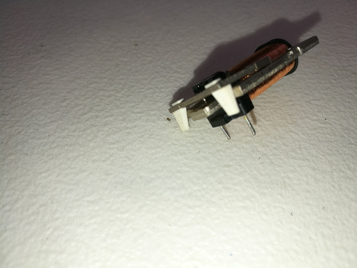

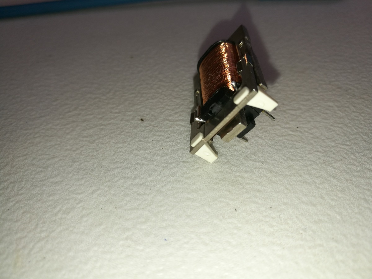

Um die Kontakte von ein paar Ralais zu testen, ohne sie auszulöten oder
Strom draufzugeben, wollte ich diese mit einem Magneten schalten. Die
Kappe geht leider auch nicht ab, da man von unten nicht dran kommt.
Jedenfalls habe ich ein baugleiches Relais genommen und rundherum einen
starken Magneten dran gehalten. Bewegt hat sich nichts. Wenn man die
Spule und den Anker? ansieht, macht das auch sinn,da das Schaltelement
eine Art magnetischen Schluss mit dem Anket bilden möchte, sobald dir
Spule ein Magnetfeld erzeugt.
Jetzt ist meine Frage, ob man nicht doch mit einer geschickten
Magnetenkonstellation das Teil schalten kann. Hilft evtl eine große
Spule, im die man dir Platine reinhält,sodass die Ausrichtung in etwa
der der eigentlichen Spule im Relais entspricht?
Danke.

Ich denke, das geht so nicht. Du bräuchtest einen extrem starken
Magneten, bei dem dann das Risiko bestände, den Anker dauerhaft zu
magnetisieren. Und das willst du sicher nicht.

Warum drückst du den Anker nicht mit einem isolierenden Werkzeug runter.
Das liefert dir ungefähr die gleiche Information.

Der der magnetische Kreis im Relais weitgehend geschlossen ist, wird es
mit einem externen Magneten schwer. Mit einem genügend starken Magneten
sollte es gehen. Am ehesten wohl oberhalb des beweglichen Teils. Mit
etwas Glück zerdrückt man dabei nicht das Gehäuse oder zieht das Relais
aus der Leiterplatte.
Die Spule extern mit Strom zu versorgen dürfte einfacher sein.
Sonst notfalls ein Loch ins Gehäuse bohren und später zukleben.
