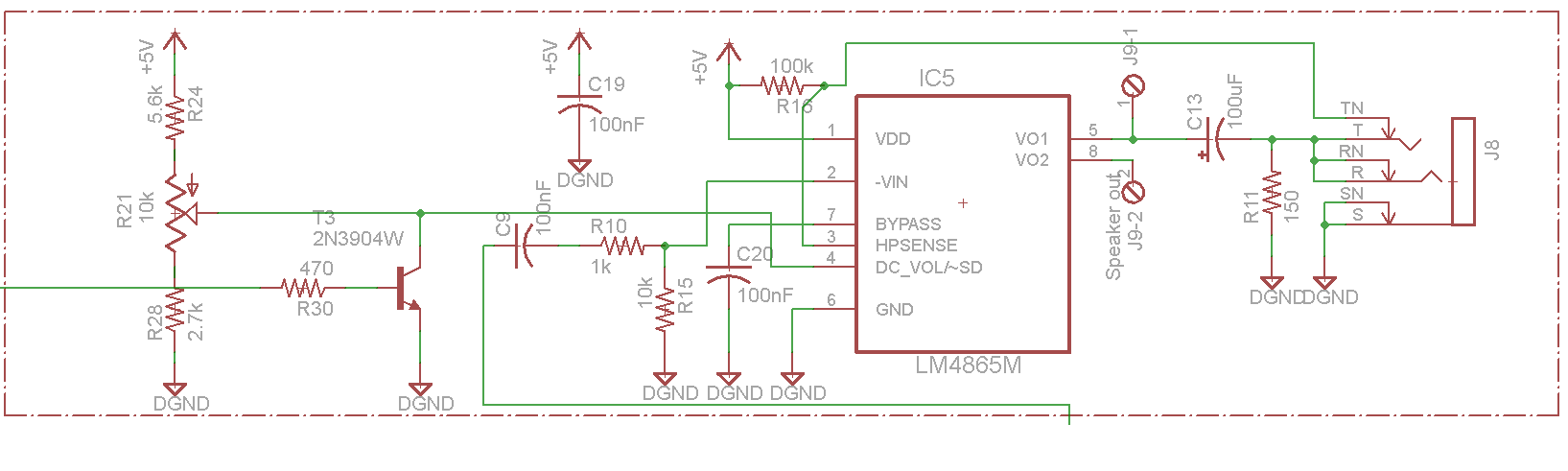

ich hab die im Anhang dargestellte Schaltung aufgebaut.
Das Problem ist nun, dass ich, wenn ich einen wald und wiesen Kopfhörer
anschließe, einen lauten und starken Klang habe. Das funktioniert also,
ich kann mit dem Poti die Lautstärke verändern. Der Transistor ist
gesperrt, sonst wäre es leise (getestet).
Dann habe ich mir nun standard 8 ohm PC Lautsprecher geholt. Aus diesem
kommt - sobald ich den Kopfhörer rausziehe - nur ein ganz ganz leiser
Klang (ich muss mein Ohr quasi an den Speaker halten).
Ist der Lautsprecher evtl. ungeeignet? Ein Polarität ist nicht angegeben
beim LM4865.
Wo kann der Fehler liegen? Danke :)

Lies mal Datenblatt Seite 12 oben (HP Sense) und guck nach ob das so
stimmt. Würde drauf tippen, dass der Lautsprecher auf Mute steht weil
der IC denkt, ein Kopfhörer wäre eingesteckt.

Wo hast du denn den Lautsprecher angeschlossen? Du solltest ihn
ebenfalls mit einem Stereoklinkenstecker an den Verstärker stecken. Ein
Monostecker schliesst den Ausgang kurz.

THOR schrieb:
> Doch, da fehlt noch ein 100k Widerstand(Rs). Und R15 gibts im DB gar
> nicht, der führt zu DC Offset.
R16 sind doch die 100k (Figure 30, nicht Figure 3)? Und R15 bildet mit
R10 doch nur einen Spannungsteiler, der die Eingangsspannung (AC) etwas
dämpft. Wo soll da Gleichstrom herkommen?
Mit Kopfhörer messe ich auf pin3 5V. Ohne Kopfhörer habe ich dort das
Ausgangssignal mit 20mV offset (was mMn auch logisch ist :) ).

"Applying a voltage between 4V and VCC to the LM4865's HP-Sense
headphone control pin turns off Amp2 and
mutes a bridged-connected load. Quiescent current consumption is reduced
when the IC is in this single-ended
mode."
Ich sehe da eine klare Prüfanweisung: Guck dass die Spannung da unter 4V
ist.

blöde gedacht schrieb:
> Nils H. schrieb:
>> Und R15 bildet mit
>> dämpft.
> Dann mach das vor und nicht nach dem Kondensator, sofern das überhaupt
> sein muss bei den Werten.
Ja das stimmt. R15 muss raus, und R10 ist auch überflüssig. Die -0.8dB
bringen ja nix. Wenn Pegelanpassung, dann vor dem C9.
Es müsste momentan eigentlich recht schnell Verzerren, wenn der
Eingangspegel größer wird.
Für mehr Bass: C9 auf 220nF..470nF
