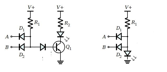

ich hab folgendes Problem und zwar hab ich mir ein Und-Gatter aus 2
Transistoren welche am Basis 10kOhm und als Pulldown 4,7kOhm, als
Ausgabe dient eine LED. Es funktionier auch alles, doch mich hat es
interessiert ob ich als Pulldown auch 10kOhm nehmen kann und sobald ich
den zweiten Transistor schalte leuchtet die LED leicht.
Meine Frage an euch ist, wieso die Schaltung mit 10kOhm nicht mehr
funktioniert?
Danke schon mal im Voraus!
#4891106
Die Spannung am Ausgang entspricht mindestens der Spannung am unteren
Eingang, abzüglich Spannungsteiler aus Basis- und Lastwiderstand und
abzüglich der Basis-Emitterspannung. Bei 10K/10K und 6V am unteren
Eingang sind das also 2,4V am Ausgang, und zumindest im TTL Zeitalter
war das schon "high".
Fragt sich also, ab welcher Spannung die LED einschaltet. Wobei eine
Messschaltung, also auch die LED, u.U. selbst das Ergebnis beeinflusst,
wenn nicht mit CMOS-Eingang.
#4891379
Moin,
Das wird der Basisstrom sein, der aus dem Emitter raus und durch die LED
fliesst und nicht durch deinen Pull-Down. Wahrscheinlich funzelt die LED
auch schon bei 4k7, wenn du mal richtig abdunkelst. Es gibt
wahrscheinlich mehr als 1000 Schaltungen, die als UND-Gatter besser
geeignet sind als gerade diese.
Gruss
WK
#4891387
Kaloyan I. schrieb:
> A.K ich verstehe was du meinst aber wenn es mit 4,7k funktioniert wieso
> nicht mit 10k dass ist mir nicht geläufig
Denk dir den oberen Transistor komplett weg und ersetze den unteren
durch seine Basis-Emitter-Diode.
Wenn nur der untere Eingang auf 6V liegt:
Spannungsteiler 10K/5K  bedeutet 1,xV am Ausgang.
Spannungsteiler 10K/10K bedeutet 2,xV am Ausgang.
Jeweils unbelastet gerechnet. Ich kenne zudem deine LED-Schaltung nicht.

Gast #4891772
Vielleicht ist es untergegangen, aber wenn Deine Schaltung mit 4k7
funktioniert, funktioniert sie auch mit 10k (ja, sogar ohne den
Widerstand!)
Entweder ist also ein Widerstand anders als erwartet --> Messen
(Ohm-Messung)
Oder Du hast eine völlig andere Schaltung als Deine Erklärung
suggeriert. Suggeriert wird: am Ausgang gegen Masse eine Diode mit
Vorwiderstand.
Falls also die Widerstandswerte gemessen richtig sind, und die Diode
zwischen OUT und Masse liegt, so messe die Spannung  zwischen Out und
Masse für beide Rs.
Falls Deine LED nicht selber an OUT angschlossen ist, sondern über
(irgend)eine Schaltung, so solltest Du diese beschreiben.

Gast #4891870
> Achim, A.K. hat es korrekt beschrieben und Du bist (sorry!) leider auf
> dem Holzweg!
Ja, ich habe
überlesen. Bei fehlender LED-Anschaltung und Kenntnis der
Ansteuerspannung ist das die einzig sinnvolle Interpretation der
Unbekannten Größen. Und dann ist A.K.s Rechnung (unbelastet) natürlich
der richtige Schlüssel.
An den TO: 4k7 schließt quasi den Basisstrom soweit kurz, dass er nicht
mehr über die LED abfließen kann.
Das es nur der Basisstrom des unteren T ist siehst Du daran,
- dass die LED heller wird, wenn Du den Widerstand ganz weglässt
- dass die LED auch leuchtet, wenn Du die Versorgungsspannung vom oberen
Transistor abklemmst (oder den oberen ausbaust)
- dass die LED nicht mehr leuchtet, wenn du den unteren Vorwiderstand
auf >=20k erhöhst.
- dass der obere Vorwiderstand dabei keine Rolle spielt.
Es ist also nichtmal unbedingt eine Messung per Multimeter notwendig.

OP #4893773
> Thomas E. schrieb:
> Das eigentliche Problem ist doch, daß der Fragesteller überhaupt keine
> LED in seiner Schaltung hat und niemand weiß, wo und wie diese
> angeschlossen ist.
ich danke euch schon mal, dass Interesse besteht meine Frage zu
Beantworten.
Bezüglich meine nicht durchdachte Fragestellung (ich bin zum ersten mal
in ein Forum) und hier ist die Schaltung (siehe Bild).
Also Widerstände stimmen alle, (ich habe es nachgemessen) die
Transistoren Bezeichnung (CTBC547C) die LED ist Gelb mit 2,2 Volt
Durchlassspannung.
Falls euch das was hilft die Spannungsquelle ist ein Arduino Uno
(Mikrocontroller Board).
Gast #4893890
Mir ist beim ersten Anschauen klar, dass diese Schaltung keine
Digitalfunktion erfüllen kann. Ich kann es leider nicht rechnen.
Der obere Transistor ist zu. Damit hat der untere keine Spannung am
Collector, damit sehe ich 10k - Diode - 200R - LED und den 4k7 parallel
dazu. Damit wird sich das bisschen Strom durch den Basiswiderstand zum
Emitter auf Diode und 4k7 aufteilen.
Ein NPN braucht an der Basis etwa 0,7V mehr als am Emitter, damit wird
der obere Transistor niemals öffnen, solange der untere zu ist.
Sind nun beide angesteuert, kann Strom fließen - der wird aber die
Spannung am Emitter des unteren hochziehen und damit die Verstärkung
drücken.
Das Gebilde ist ein Analogverstärker mit unklaren Eigenschaften.
Ich gehe mal davon aus, dass Du das zu Lernzwecken gebastelt hast. Am
Arduino braucht man sowas nicht, der kann die LED per Software steuern,
abhängig von beliebigen Verknüpfungen im Programmcode.

Gast #4893985
Naja, auch wenn die Alternativen besser aussehen (PNP oder Dioden), so
ist die Schaltung prinzipiell OK. Problematisch ist nur die LED als
Pull-Down. Ohne den 4k7 würde ein High am unteren Transistor immer 2V
an Out hervorrufen (bzw. je nach LED-Farbe), egal welcher
Basiswiderstand. Mit dem 4k7 sind es <2V (bei 5V Eingangsspannung), so
dass die LED nicht leuchtet.
Da die LED im Zustand HIGH aber auch etwa 10mA treiben soll, sollten die
Basiswiderstände (je nach Stromverstärkung) auch nicht viel größer
werden.
Aber mit z.B. 1k statt 4k7 würde die Schaltung relativ Brauchbare Pegel
von <0.5V für LOW und >4V für HIGH erzeugen und die LED züge den Zustand
perfekt an.
