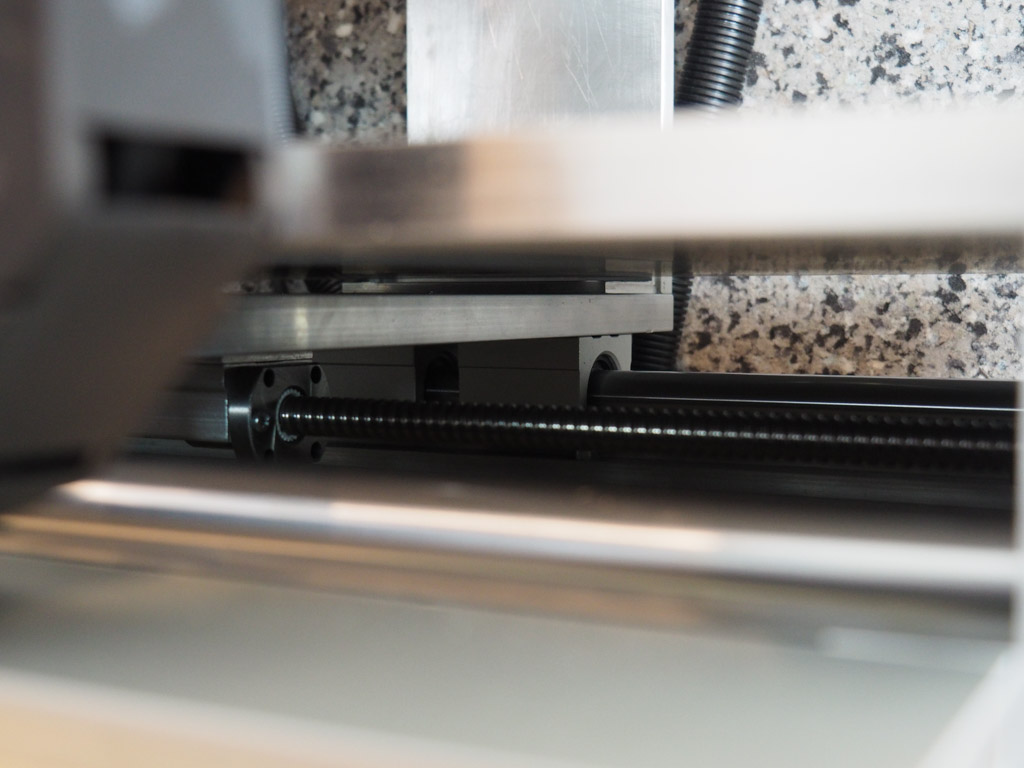

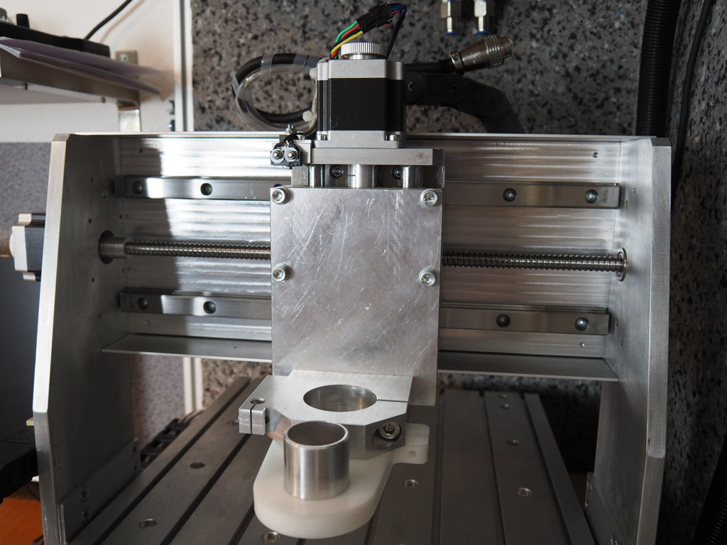

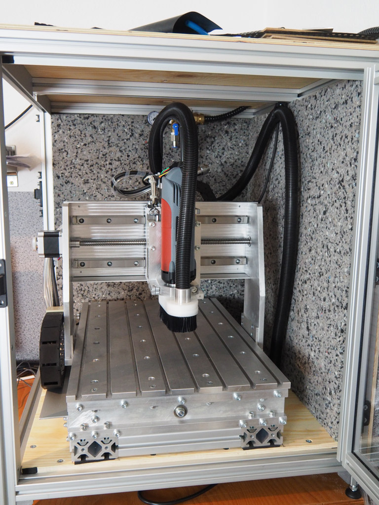

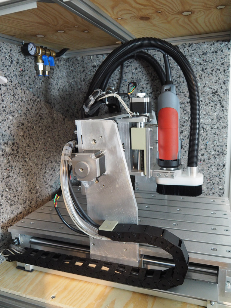

von Magnus K. (Gast)
Hallo Gerd,
die 3040 CNC ist gekommen, allerdings eine andere Version:
http://www.ebay.de/itm/4-Axis-CNC-Router-3040-Frasmaschine-Graviermaschine-Ballscrews-800W-Spindlemotor-/181681670505?hash=item2a4d124969:g:KdMAAOSw4DJYkZxE
Mittlerweile habe ich sie kräftig modifiziert:
Die Rundführungen der Y-Achse haben sich recht stark durchgebogen,
dadurch ergab sich eine Ungenauigkeit von ca. 0,2-0,3 mm bei der
Z-Achse. Ich habe dann unterstützte Rundführungen eingebaut. Nicht ganz
optimal, da die auch ca. 0,1 mm Spiel haben, aber besser als vorher.
Die X-Achse wurde durch Linearführungen ersetzt, dadurch ist das Ganze
sehr stabil geworden. Die Rundführungen waren doch recht wabbelig.
Insgesamt ist Maschine jetzt steifer als die Stepcraft. Die originalen
Kugelumlaufspindeln habe ich drin gelassen, Umkehrspiel ca. 0,01 bis
0,03mm, um Welten besser als die Stepcraft.
hier ein paar Bilder meines Umbaus. Hab leider keine vor dem Umbau
gemacht, bei Ebay kann man aber sehen wie sie vorher aussah:
http://www.ebay.de/itm/181681670505?clk_rvr_id=1237446257647&rmvSB=true
Zuerst habe ich die Rundführungen der Y-Achse durch gestützte
Rundführungen ersetzt:
Dold Mechatronik
4 x SBR20UU Linearlager
2 x TBS20 Supported Rails, auf 520mm gekürzt und mit Gewinde versehen
https://www.dold-mechatronik.de/Supported-Rail-20mm-TBS
https://www.dold-mechatronik.de/Linearlager-20mm-SBR20UU-offen
Die Rundführungen sind auf 40x80mm I-Profil geschraubt und über
Vierkant-Alu mit den originalen Vorder- und Rückseiten der Fräse
verbunden (an denen die Kugelumlaufspindel der Y-Achse befestigt ist).
Die Querstrebe, die unter der Nutenplatte verläuft und an der die
Linearlager und  die Kugelumlaufmutter befestigt sind, habe ich auch neu
gemacht. Die Bohrungen der alten und neuen Lager sind unterschiedlich,
war mir dann zu viel Schweizer Käse.
Die originale T-Nutenplatte ist Schrott.  Hab bei Vakuumtisch.de eine
neue bestellt (60x40 Tiny), hätte aber besser eine Nummer stärker
genommen. Die Nutenplatte liegt nur vorne und hinten auf und kann sich
deshalb durchbiegen. Wenn ich sie stark belaste macht das bei mir in der
Mitte rd. 0,1mm aus. Mit einem Winkel an jeder Seite der Platte
verschraubt kann man das aber minimieren. Da ich aber die Z-Achsenhöhe
über Software einmesse und korrigiere ist es zum Platinenfräsen egal.
Die Platte ist ebenfalls über Vierkant-Alu verschraubt. Damit kann man
die Höhe und den Winkel der Platte sehr einfach einstellen.
Die Partalwangen sind original. Von hinten habe ich eine Aluplatte
verschraubt, auf der die Linearführungen befestigt sind:
2 x ARC 20ML
2 x Linearführung AR20 400mm
https://www.dold-mechatronik.de/Profilschienen-ARC-HRC-20
Die Linearwagen sind auf einen gefrästen Alublock geschraubt, an dem ist
wiederum die originale Z-Achse befestigt. Das Ganze ist so ausgeführt,
dass ich später auch für die Z-Achse Linearführungen einbauen kann.
Der Spindelhalter ist von Sorotec:
https://www.sorotec.de/shop/43er-Eurohalsaufnahme-.html
Ich hab an den noch eine Halterung für eine Kamera dran geschraubt,
macht das Ausrichten viel einfacher.
Dei Originalfräse hat keine Endabschalter, die Steuerungsplatine hat
aber Eingänge dafür (auch für einen Werkzeuglängensensor). Hab dafür
Klinkenbuchsen in das Gehäuse eingebaut und Endabschalter an der
Maschine verschraubt.
Die Elektronik läuft mit 24V, hier kann man bei Bedarf noch tunen. An
sich ist die Steuerung für Chinaqualität ganz gut.
Alles in Allem recht viel Arbeit, wenn man aber Spass dran hat lohnt es
sich. Alternativ kann man sich natürlich auch eine entsprechende
Maschine fertig kaufen. Mit Elektronik ist man aber schnell bei 2.500
bis 3.000 Euro.
Falls Interesse an Detailaufnahmen besteht einfach Bescheid sagen.
Gruß,
Magnus
von Gerd E. (robberknight)
Vielen Dank für Deinen ausführlichen Bericht und die Links zu den
verwendeten Bauteilen.
Hast Du diese neue Querstrebe vorher auf der noch nicht umgebauten Fräse
gefräst und dann eingebaut, oder hattest Du dafür eine andere Fräse zur
Verfügung? Oder wie hast Du das ganze plan und die Löcher exakt an die
richtigen Stellen und genau rechtwinklig zur Oberfläche bekommen?
Hast Du irgendwas vorgesehen um das korrekt parallel und rechtwinklig
auszurichten? Z.B. Langlöcher in denen man dann die Schrauben zur
Befestigung der Lager etwas verschieben kann bis sie korrekt sitzen?
Auch hier, wie hast Du die korrekten Lochpositionen getroffen und was
hast Du für Möglichkeiten zur Ausrichtung vorgesehen?
Ich frage mich das, um einschätzen zu können was man für Maschinen
braucht, bzw. was man nach Zeichnung fertigen lassen muss, um so einen
Umbau machen zu können.
Hallo Gerd,
für die Arbeiten habe ich eine Paulimot F207 benutzt, baugleich zu den
BF20:
https://www.paulimot.de/fraesmaschinen/mit-vario-antrieb/193/bohr/fraesmaschine-f207-v-mit-230-volt-motor-und-frequenzumrichter?c=8
Ich habe dort auch eine Digitalanzeige dran, damit kann man recht genau
bohren / fräsen. Fast alle Bohrungen sind auf Maß, dort wo ich ein wenig
Einstellmöglichkeit haben wollte habe ich mit 5/10 größer gebohrt. Hat
zum Einstellen völlig ausgereicht.
Falls man selber keine passende Maschine hat würde ich mal Metallbauer
in der Umgebung abgrasen. Findet sich sicherlich einer der für kleines
Geld einem hilft.
Der Umbau der Z-Achse sollte mit einer Ständerbohrmaschine machbar sein.
Das I-Profil kann man auf Maß im Netz bestellen und die Löcher in den
Alu-Vierkantprofilen kann man ruhig 1-2mm größer machen um
Ungenauigkeiten auszugleichen. Genau deshalb habe ich es so konstruiert.
Die Querstrebe kann auch von Hand (etwas größer) gebohrt werden.
Allerdings war bei mir das Ausgangsmaterial leicht verzogen und ich
musste es erst auf der Fräse planen.
Bei der X-Achse wird es schwieriger. Die Linearführungen müssen absolut
parallel sein, ansonsten laufen die Waagen nicht sauber. Der Hersteller
empfiehlt eine Nut zu fräsen, an der die Schiene angelegt werden kann.
der Alu-Block, an dem die Laufwagen und die Kugelumlaufmutter befestigt
sind, muss gefräst werden. Die zwei Sachen würde ich einem Metallbauer
geben. Mit den richtigen Maschinen und ner entsprechenden Zeichnung hat
der das schnell erledigt.
Hoffe das hilft,
Magnus
