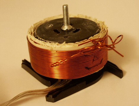

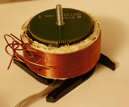

Vielleicht noch ein Tipp: Ich habe den Propeller nicht direkt auf die
Nabe des Motor geklebt, sondern mit Epoxy eine M3-Schraube (1. Bild) und
eine von den Scheiben aufgeklebt (2. Bild).
Vorteil 1: Man kann die Schraube sehr gut bei langsam laufendem Motor
zentrieren.
Vorteil 2: Die Propeller-Uhr ist wieder demontierbar.
