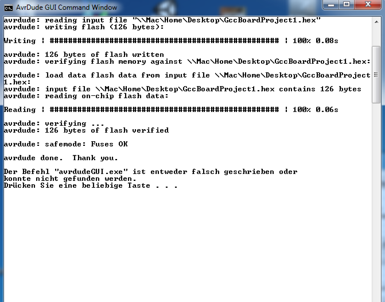

Da mein ISP-Programmer AVRDude unterstützt habe ich es mit AVRDudeGUI
versucht. Beim ersten mal hat es auch geklappt, bzw. ich ging davon aus,
dass es geklappt hat. Im Anhang findet Ihr ein Auszug aus dem AVRDudeGUI
Konsolenausgabe. Ich als Laie habe es zumindest so interpretiert, dass
etwas auf den Flash Speicher geschrieben wurden ist. Mit den Multimeter
nachgemessen bekomme ich auf PB6 ein durchgängige Spannung von 4,8V. In
AVRDudeGUI habe ich STK500v2 als Programmer ausgewählt, da mein
Programmer ja mit den Protokoll arbeitet.
Seit dem neuesten bekomme ich nun ein Fehlermeldung welches Ihr
ebenfalls im Anhang findet (weißes Hintergrund).

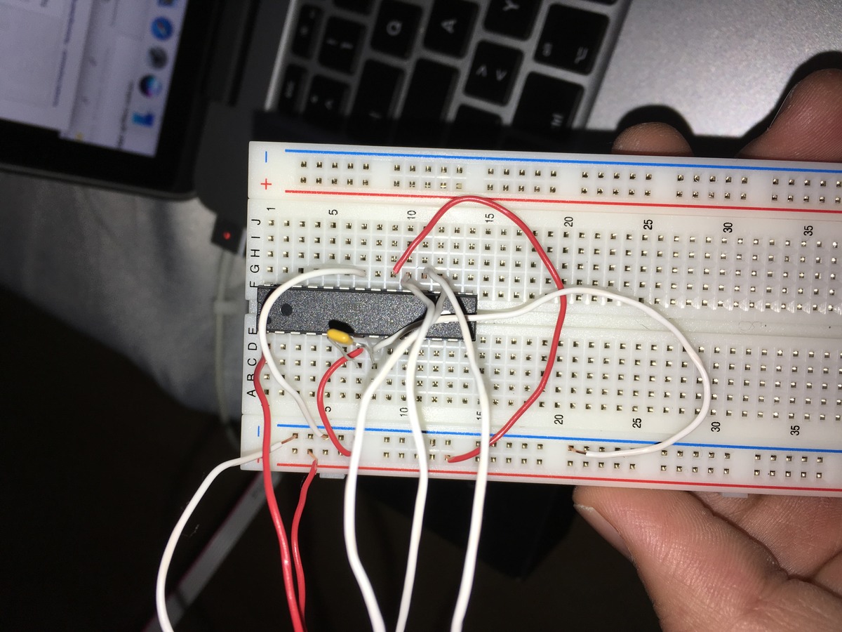

Entweder hat dein Aufbau einen Wackelkontakt oder du hast die Fuses im
µC falsch gesetzt, weshalb er jetzt nicht mehr Ansprechbar ist.
Poste mal ein Bild vom Aufbau etc.
mfg
> Mit freundlichen Grüßen
Siehe Anhang

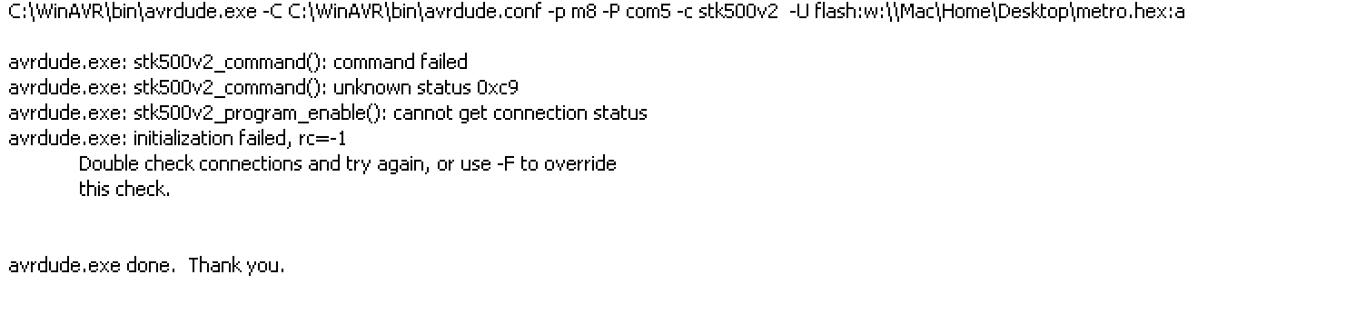

@waldemar_z
>Hast du den Abschnitt mit den abweichenden Übertragungsfrequenzen
>befolgt?
Inwiefern kann ich das in avrdude einstellen? Muss ich in den Befehl
angaben machen? Ich habe jetzt nun alles von vorne beschaltet, jetzt
meckert AVRDude wohl, dass mein Datei ein falschen Format hat? Bitte
schau im Anhang, da ist die Fehlermeldung da. Das mein Device nicht
gefunden werden konnte, lag glaube ich daran, dass in avrdude.conf als
default_serial = com1 eingestellt war, obwohl mein Programmer auf COM5
läuft, nach der Änderung versucht der es glaube ich wenigstens
raufzuflashen und meckert nun über mein Hex-Datei?

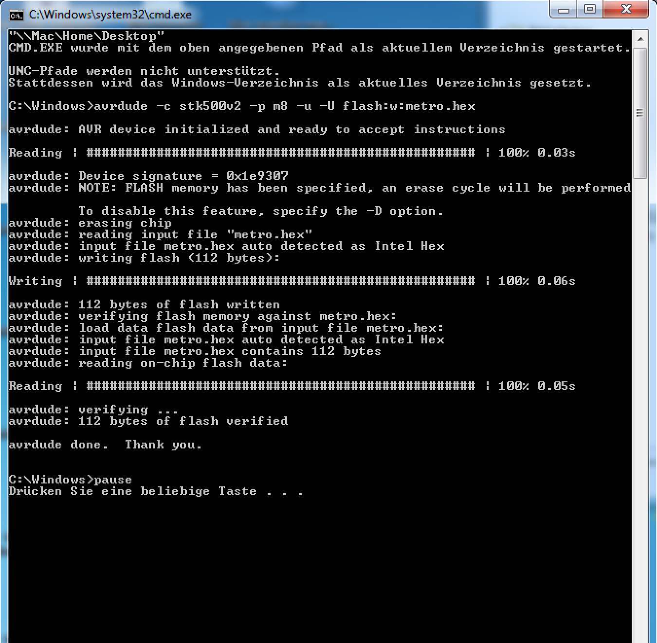

ich glaube ich weiß auch wieso... Es ist eigentlich ein Mac und avrdude
läuft auf eine virtuelle Maschine. In der Fehlermeldung steht, dass
UNC-Pfade nicht unterstützt werden und avrdude daher den C:/Windows als
aktuelles Verzeichnis setzt und da mein metro.hex Datei auf dem Desktop
liegt, liegt es ja in der Hand warum es nicht gefunden wird.... -.-
OP #4891914
So nun hat es glaube ich geklappt oder (siehe Anhang)? :O
Ich habe den metro.hex Datei einfach ins C:\Windows Ordner reingetan und
mein Batch-File gestartet. Was mich nun wundert, warum es 112 Bytes
geschrieben hat obwohl mein Hex-File 328 Bytes groß ist.
Kann ich nun den Mikrocontroller in Betrieb setzen indem ich an VCC &
AVCC an 5V schalte und beide GND-PINs an GND anschließe? :O
EDIT: Ehhm... Ich habe die Steckpins so gelassen wie ich auch geflasht
habe,sprich im Programmiermodus (Wenn beide Schalter auf 0 gesetzt sind
und es +2.6V auf VCC liegen) des ISP-Programmierers.
Nun kann ich an PB6 (ich vermute mal es ist in Sekundentakt) eine
Spannung von 2.6V und 0V messen =)
Im Intel-Hex Format wird jedes Datenbyte durch zwei ASCII Zeichen
dargestellt. Dazu kommen Infos über den Ladepunkt und eine Prüfsumme.
Deshalb sind HEX-Files immer mehr als doppelt so groß wie die Binär
Files
