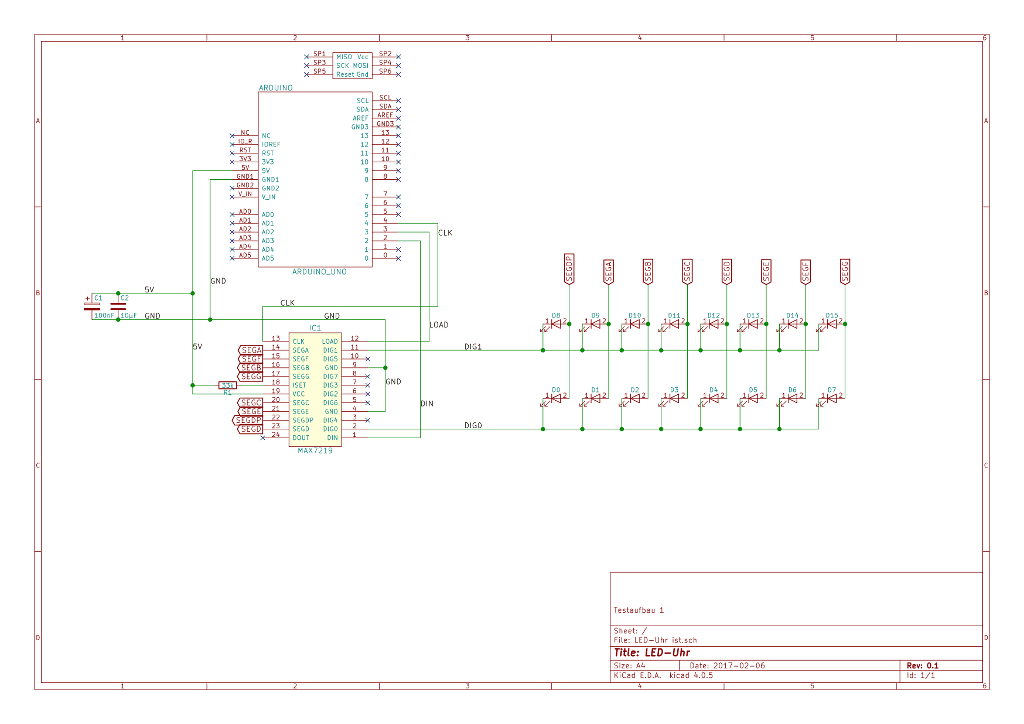

ich bin Neuling in Sachen Elektronik und wollte - in erster Linie als
Lötübung - eine Uhr basteln, die statt Ziffern LEDs hat.
Dazu sollen drei Ringe mit je 60 Einzel-LEDs über einen Arduino
angesteuert werden.
Ich bin auf den Max7219CNG gestossen, der das eigentlich relativ einfach
machen sollte.
Jetzt habe ich einen kleinen Teil des Ganzen mal auf einem Breadboard
zusammengestöpselt und siehe da - es geht nicht, jedenfalls nicht
richtig..
Ich habe folgende Probleme:
1. Alle LEDs leuchten im ausgeschalteten Zustand ganz leicht.
2. Schaltet in Row 0 eine LED ein, wird das schwache Leuchten der
entsprechenden LED auf Row 1 noch schwächer.
3. Ich kann nur Row 0 ansteuern. Row 1 reagiert gar nicht..
Ich habe testweise mal die LEDs umgedreht, das führt zu keiner Änderung.
Angeschlossen sind je acht LEDs an SEGDP bis SEGG und die eine Reihe an
DIG0, die zweite an DIG1.
Tausche ich DIG0 und DIG1 leuchtet die jeweilige LED-Reihe wie
gewünscht. Ersetze ich im Code row = 0 durch row = 1 bleibt alles dunkel
bzw. schwach leuchtend.
Ob ich die Kondensatoren in der Schaltung lasse oder nicht macht keinen
Unterschied.
Der Quelltext nutzt LEDControl von Eberhard Fahle.
Was könnte das Problem sein?
Den Schaltplan habe ich beigefügt.

von Klaus (Gast)
Lars W. schrieb:
> Lars W.
>         (thefrozen)
Bitte Zeichne deinen hingerotzten Schaltplan bitte neu.
Diesmal aber mit Vorwiderständen pro Led und Vollständiger
Bezeichnungen Leiterbahnen.
Da Blickt doch kein Mensch durch.

von Peter D. (peda)
Da ist rein gar nichts zu erkennen.
An die DIGx kommt der -Pol der LEDs und an die SEGx der +Pol.
Der Stromsetzwiderstand am MAX beträgt 10k.

von Lars W. (thefrozen)
Vielen Dank für die Antworten.
Ich habe bereits viele viele Stunden Schaltpläne, Datenblätter und
Tutorials gelesen. Die Links sind mir dabei auch untergekommen, haben
mich aber leider nicht auf die richtige Spur geführt.
Die LEDs habe ich bereits andersrum angeschlossen, wie gesagt ohne
Änderung.
Den Schaltplan fand ich morgens um halb zwei noch super, jetzt nach
etwas Schlaf und Kaffee sieht das auch für mich anders aus. ;-) Ich
werde ihn bei nächster Gelegenheit mit KiCAD neu zeichnen.
Ich bin eben Neuling und muss noch Erfahrungen mit den Tools sammeln.
RSET mit 33k sollte irgendwas bei 20mA und unter 1,5V ergeben, was
ausreichend sein sollte, damit es leuchtet. Wenn alles soweit läuft
kommt der richtige Widerstand (?) mit ca. 25,9k zum Einsatz.
LG,
Lars
So, der neue Schaltplan ist fertig. Ich hoffe, der hilft bei der
Fehlersuche..
Vielen Dank!
Ich habs hinbekomnmen.
Ein Problem waren die LEDs die tatsächlich immer leicht leuchten.
Dazu kamen dann noch mit Müll gefüllte Register oder Timing-Probleme.
Ich sollte mir villeicht noch einen 120nF Kondensator statt dem 100nF
besorgen, damit hatte manch einer wohl gute Erfahrungen gemacht.
LG,
Lars

von Peter D. (peda)
Müssen ja komische LEDs sein. Ich hatte sowas noch nie beobachtet,
selbst im völlig dunklen Raum.
Ein Leckstrom des MAX7219 kann es nicht sein, da der ausgeschaltete LEDs
aktiv in Sperrrichtung schaltet.
Der MAX7221 kann bis zu 1µA Leckstrom haben, sollte aber auch nicht
stören.
Gehts irgendwie konkreter?
Timing ist unwarscheinlich, der MAX7219 kann bis 10MHz ab.
> besorgen
Ob 47nF, 100nF oder 220nF ist völlig schnurz.
Allerdings fließen durch den MAX doch recht große Impulsströme mit der
Multiplexfrequenz. Ich schalte daher noch nen Elko 220µF parallel.
Das sind spezielle LEDs von Liteon, die praktisch zwei LEDs enthalten,
eine die stets schwach leuchtet und eine normale. Eigentlich gar nicht
mal unpraktisch. Ich bin noch unterwegs, kann aber gern die genaue
Bezeichnung nachreichen.
Die Initialisierung klappt sporadisch nicht. Es klappt häufiger nicht,
wenn die serielle Kommunikation auch initialisiert wird. Ich habe die
Kondensatoren so nah an den Chip geholt wie nur möglich und die
Leitungen zum Arduino kürzer gemacht, seitdem klappt es fast immer. Den
Rest erschlägt hoffentlich ein größerer Kondensator. Andernfalls nehme
ich mir die Software genauer vor.
Danke für den Tipp, ich besorg am Besten mal ein Sortiment. ;-)
LG,
Lars
von Axel R. (Gast)
Es könnte am falschen SPI -Modus liegen. Phasenlage Daten-Takt.
