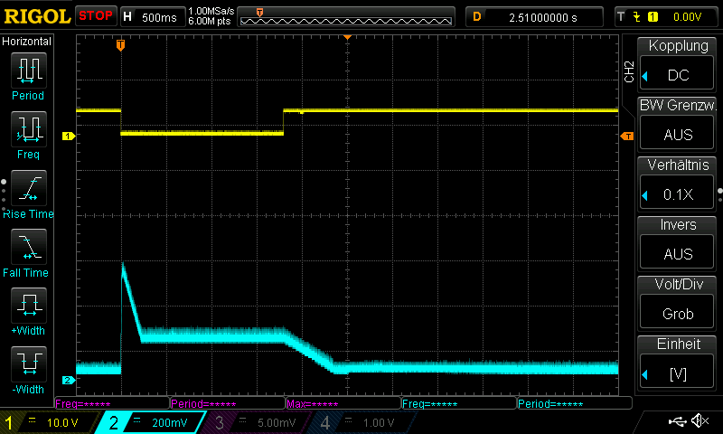

von Dennis G. (dennis9819)
So jetzt läuft. Vielen Dank!
Erstmal vielen Dank für eure Hilfe!
Folgendes habe ich gemacht:
- Die Waveform Generation Mode Bits vom Timer0 richtig gesetzt. (habe
sehr lange gebraucht um das heraus zu finden.
- Den Takt vom Timer0 angepasst
- Interrupt Vektor berichtigt
- Den Takt vom AD Wandler angepasst
Ich lade mal den neuen funktionierenden Code hoch und eine
Bildschrimaufname vom Oszilloskop.
Nochmals vielen dank für eure Hilfe.
Einen schönen Abend!
