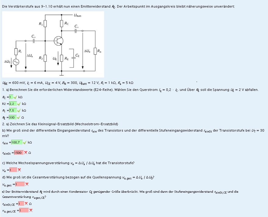

Hallo Leute,
ich benötige Hilfe bei einer Aufgabe.
Bitte schreibt nicht direkt: Du bist faul, lies ein Buch oder ähnliches,
sondern macht konstruktive Vorschläge, die mir mit der Berechnung
weiterhelfen.
Wie ihr sehr habe ich bereits einige Werte berechnen können.
Dass der Kondensator bei Aufgabenteil e) den Widerstand Re quasi als
Kurzschluss überbrückt weiß ich auch.
Was ich allerdings nicht verstehe, ist wie man auf den Wert r(einSt) und
die Spannungsverstärkungen kommt. Könnt ihr mir dies bitte erläutern?
Bisher habe ich r(einSt) immer so berechnet:
r(einSt)= U(T) / (Ic/Bn) = 1500
Das ist zwar in der Nähe des richtigen Wertes, aber sicherlich nicht der
richtige Weg.
MfG Peter
