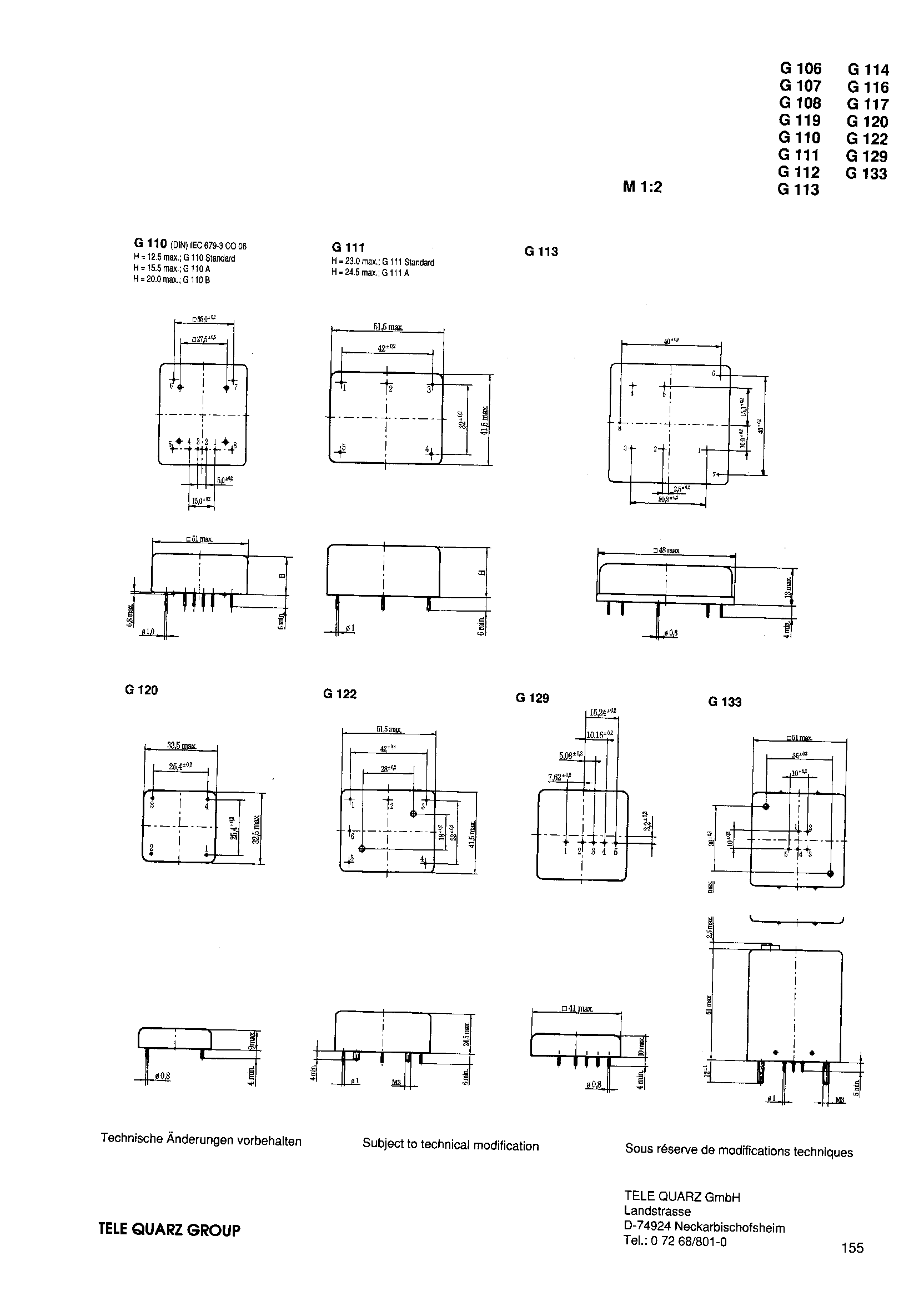

Hallo, ich habe hier einen mir unbekannten Quarzoszillator. Er ist von der Firma "TELE QUARZ" und die Typenbezeichnung ist W7054-A5-01. Hat da jemand dazu ein Datenblatt oder weiss die Pinbelegung?

Die heissen heute Vectron https://www.vectron.com/contact/index.htm Vielleicht kann man dir da ja helfen. Die W7054-A5-01 scheinen ja nach der Bezeichnung die MHz stehen zu haben - das sollte also schonmal die f verraten. Bei der Pinbelegung würde ich einfach vom Standard ausgehen, der wohl wie auf http://www.ledsales.com.au/pdf/P1100.pdf angegeben sein müsste. Masse sollte evtl. mit Gehäuse verbunden sein (wenn dem so wäre, hätte sich ja schonmal die Masse bestätigt). Am vermuteten Vcc würde ich dann mal via R (vielleicht 100-200Ohm zur Strombegrenzung im Irrtumsfalle) 5V einspeisen, und am vermuteten Output die vermutete Frequenz erhaschen. Weitere Eigenschaften wären dann nur mit entsprechender Meßtechnik ermittelbar ...
#4892775
Ja, wo Masse ist weiss ich. Die ist auf dem Gehäuse. Die Frequenz kenne ich auch, ist aufgedruckt (32.768MHz). Jedoch passt das Standard-Pinout nicht, da 5 Pins vorhanden sind. Bei zumindest 2 Pins fliesst ein Strom nach Masse, das Ausgangssignal sieht aber verkrüppelt aus, weshalb ich vermute dass noch eine Beschaltung der weiteren Pins vonnöten ist... Gabor schrieb: > Die Frequenz kenne > ich auch, ist aufgedruckt (32.768MHz) Wirklich? Mir scheinen das eher 32,768 kHz zu sein.
#4892882

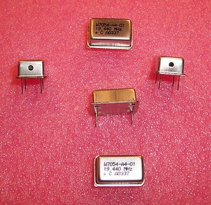

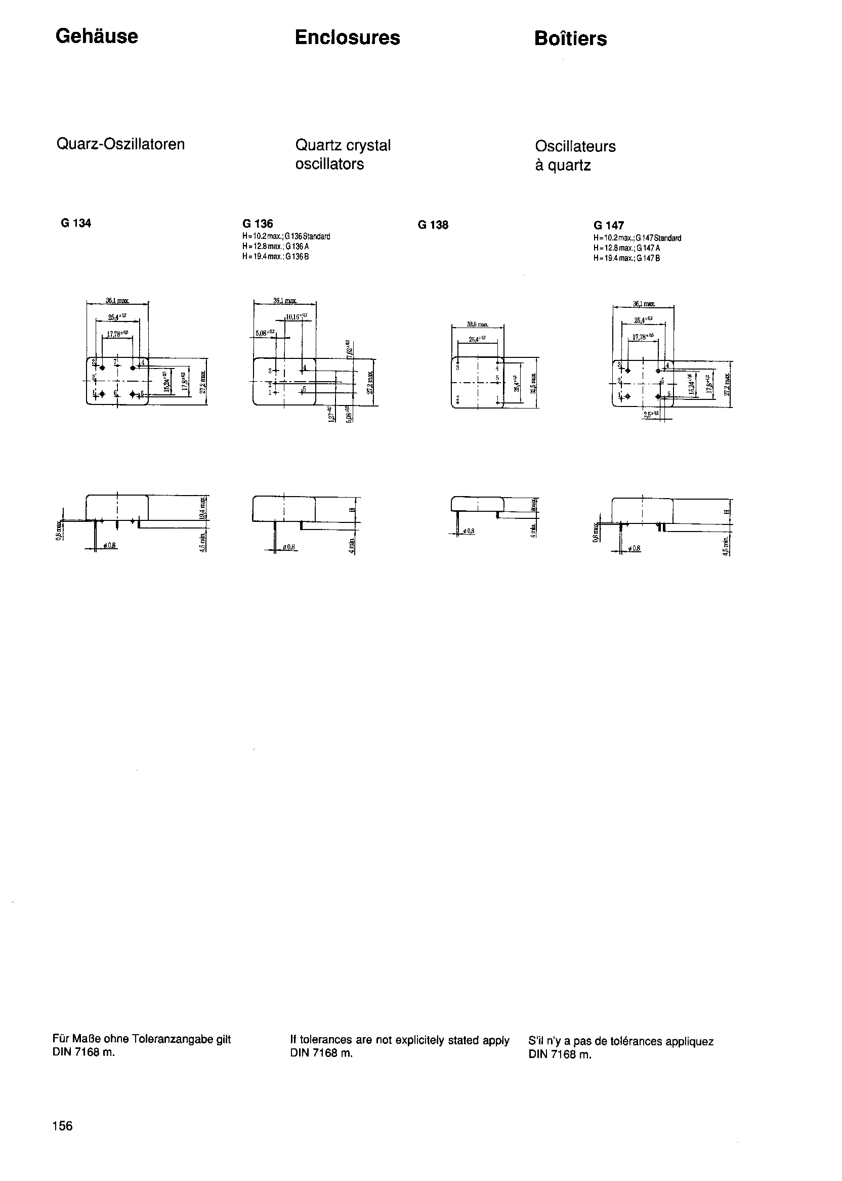

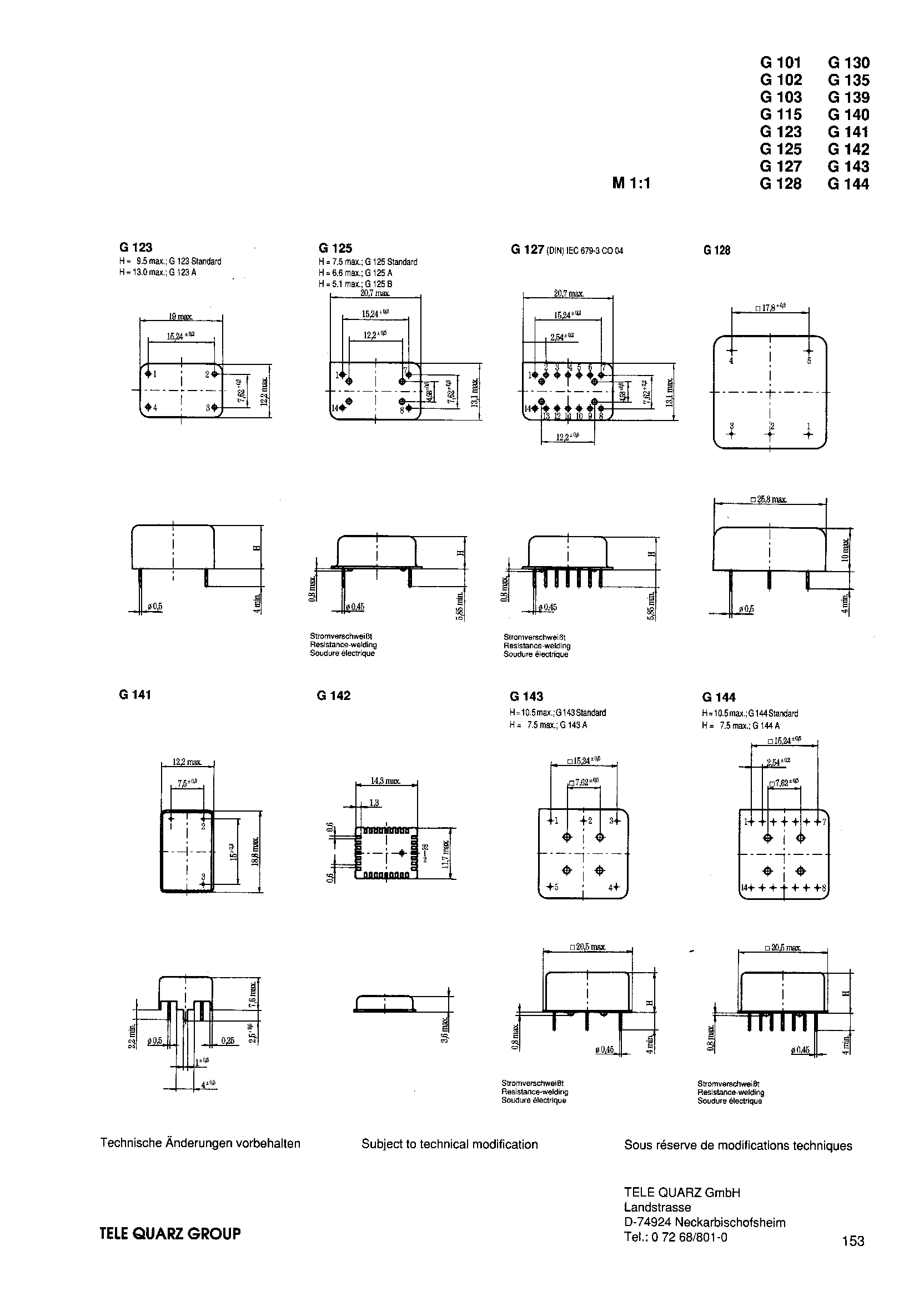

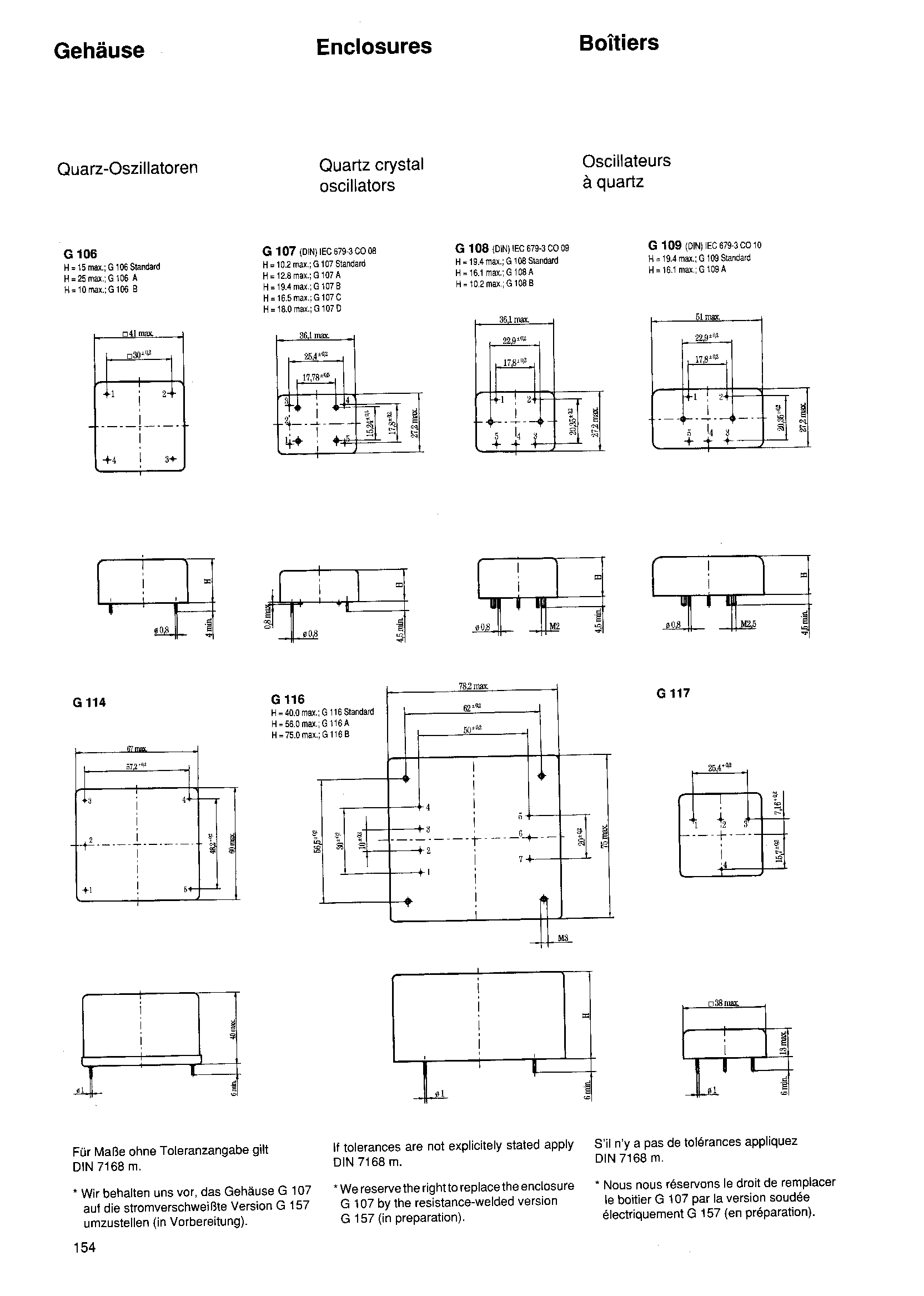

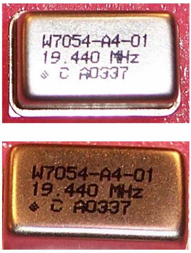

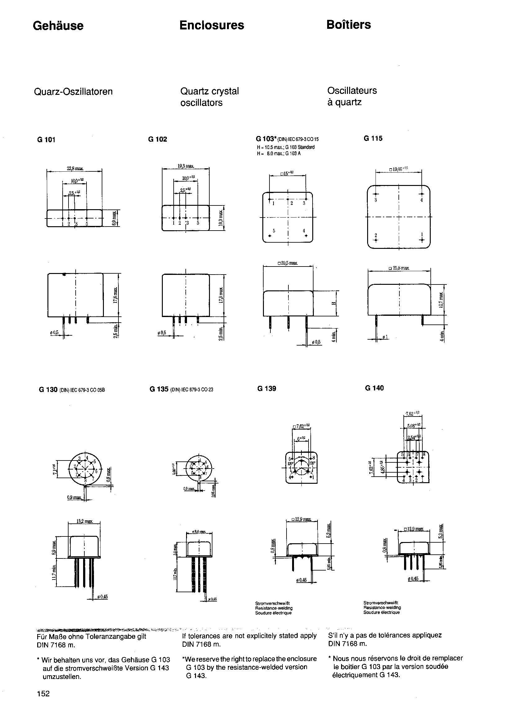

Nein, MHz ist richtig. Kann heute Abend ein Bild machen. ich habe zuhause noch einen alten Tele-Quarz-Katalog aus den 90ern, kann mal nachschauen Die Typenbezeichnung ist soweit von denen in meinen drei Katalogen entfernt, der muss aus einer anderen Zeit stammen. Die beiden älteren Kataloge tragen keine Jahresangabe, sind aber vor Rolfi mit "Fümpf ist Trümpf" noch mit vierstelligen Postleitzahlen gedruckt. Der neuste ist von 1993, daraus wenigstens diese Abbildungen der Bauformen. http://i.ebayimg.com/00/s/MTU1NFgxNjAw/z/ZBgAAOSwpDdU3VED/$_35.JPG http://www.ebay.it/itm/121569240478 QTY (10) 19.44MHz FULL SIZE TCXO OSCILLATORS W7054-A4-19.440MHz also ein temperaturgeregelter im DIL-Gehäuse, nur 4 pins, mit zwei seitlichen Löchern? Von Tele-Quarz ist nicht die Rede, unten steht "Brand: ECLIPTEK", was aber auf den Fotos auch nicht zu sehen ist. http://www.nzsupplies.com/75-pcs-telequartz-w7054-a4-01-19-440mhz-i1993576/ noch eine Fundstelle, gleicher Typ aber aus USA, wieder "Manufacturer TELEQUARTZ, SKU: PN0087065097" aber dieselbe Firma schreibt hier auch "Ecliptek" http://www.tzsupplies.com/qty-10-19-44mhz-full-size-i3703349/ Es scheint sich immer um das gleiche Angebot zu handeln. Ecliptek scheint genauso falsch zu sein. Kennt jemand das Firmenlogo auf dem vergrößerten Ausschnitt? Ein auf der Spitze stehendes Quadrat mit Kreuz darin wenn ich recht sehe.

Gabor schrieb: > Jedoch passt das Standard-Pinout > nicht, da 5 Pins vorhanden sind. Ist doch völlig OK so. Bedenke mal, daß es bei TCXO's und UCXO's völlig üblich ist, 5 Anschlüsse zu haben: - Masse - VCC - Ausgang - Referenzausgang - Abgleicheingang Dabei wird ein Poti (10..22k) zwischen Masse und Referenzausgang geschaltet und der Schleifer kommt an den Abgleicheingang. W.S. Antwort schreiben |
