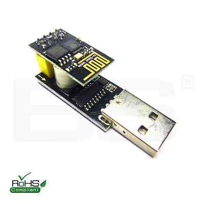

nach gut 11 !!! Wochen ist mein nodemcu und ein solcher
USB-TTL-Converter doch noch eingetroffen. Die hatte ich schon
abgeschrieben...
Ich weiß noch, daß dieser Converter seinerzeit ganz gut wegen Chipsatz
und dem 1000 µF Elko sein sollte. Ich finde nun aber seit 45 Minuten
kein pinout zu dem gelben header und natürlich ist auch nichts
aufgedruckt. Ich hoffe das ist der Grippe geschuldet und morgen finde
ich doch noch was. Hat jemand evtl. einen Link zum pinout.
Vielen Dank schon mal.

bei der Bildgröße kann sowieso nichts erkennen und einen Link zum
Angebot habe ich wohl übersehen.
Meine Glaskugel ist zum polieren...
Ich habe zwar mehrere verschiedene China-Adapter, diese Bauform aber
bisher nichtmal irgendwo gesehen.

Was soll denn bitte daran gut sein, einen 1000uF Elko an den USB Port zu
hängen? 10uF sind zulässig.
Schmeiss weg das Teil, bevor du dir noch einen Hub oder USB Controller
damit schrottest.

Anhand des Bildes und der ersten Antwort kannst du die Belegung
herleiten.
Ich habe von den ESP zwar keine Ahnung, frage mich aber spontan, welchen
Sinn es macht, so pins wie GPIO0, GPIO2, RST und CH_PD(was immer das
auch ist) da rauszuführen. Oder sind das "sinnvolle" Signael, die auch
bidirektional levelgeshifted werden (was'n Wort...)?

@TO: Obwohl du es ja sicherlich weißt und die beiden Teile nur zufällig
zusammen gekauft hast: Beim nodemcu brauchst du keinen separaten
USB/Seriell-Wandler. Der ist beim nodemcu schon mit drauf; das Teil wird
komplett über USB angesprochen.

Der 1000µF Kondensator hängt hinter dem 3,3V Regler, den den Strom auf
ca 150mA begrenzt. Das ESP-Modul zieht zeitweise jedoch bis zu 500mA.
Das ist die typisch Chinesische Art, so einen Käse sollte man nur
kaufen, wenn man Käse haben will.
