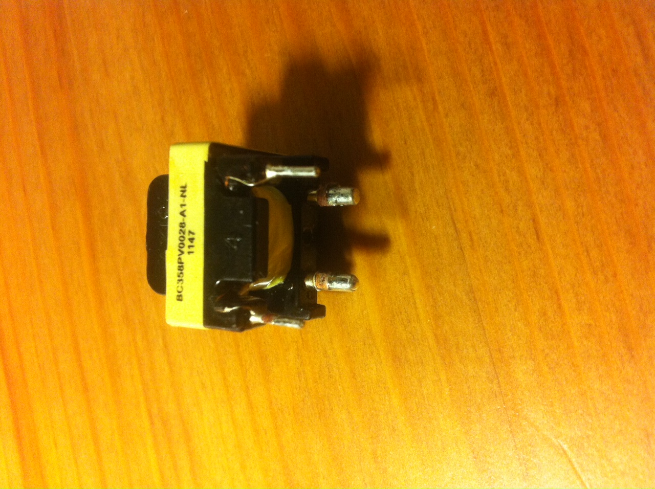

Guten Abend,
ich möchte einen Trafo (230V-12V) an 230 VAC anschließen. Es löst aber
die vorgeschaltene Sicherung aus. Ich habe als Primärspule die weiter
auseinanderstehenden dünneren Anschlüsse mit dem dünneren Spulendraht
benutzt (sollte demnach doch Primärspule sein). Bin nun unsicher ob das
so korrekt war und frage, was ich falsch gemacht habe. Doch primär mit
sekundär vertauscht, oder etwas anderes?
Gast #4892795
Handelt es sich möglicherweise um einen Ringkerntrafo? Diese haben einen
erheblich höheren Einschaltstrom, bei dem dann die Sicherung fliegt. Da
hilft dann nur eine Einschaltstrombegrenzung.
Gast #4892817
Ja, war aus einem Schaltnetzteil. Ich habe bisher keinerlei
Informationen gefunden, welche Trafos an welches Netz dürfen. Es finden
sich immer nur allgemeine Infos. Wenn jemand entsprechende Quellen zum
nachlesen diesbezüglich offerieren kann, wäre ich dankbar.
Gast #4892820
Dann ist er nicht geeignet um direkt an das 230V/50Hz Netz
anzuschliessen.
Schaltnetzteile arbeiten mit viel höherer Frequenz. Google einmal nach
Schaltnetteil und schaue die Schaltungen an.
#4892837
> Wie erkenne ich einen Trafo, den ich am 230 VAC 50 Hz Netz betreiben
> kann?
Geschichtete Eisenbleche als Kernmaterial, wenn eingegossen auch
am Gewicht, normalerweise steht auch drauf 230 VAC/50Hz...
Am Abstand der Pins kann man sich nicht orientieren, ebenso nicht
an der Dicke des Drahtes (selbst wenn beide Wicklungen sichtbar sind,
könnte die dünnere davon eine höhere Spannung ausgeben als die
mit der dickeren Wicklung)
Bei unbekanntem Trafo mit Eisenblechen kann man die Wicklungen
mit einem Regeltrafo und Multimeter ausmessen, das ist aber eine
andere Geschichte...

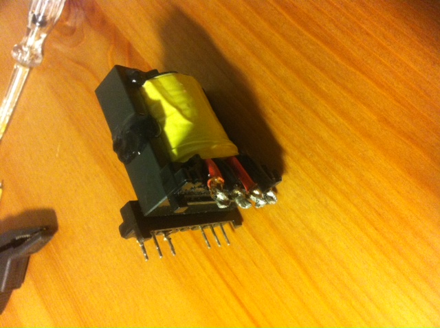

Gast #4892840
Was ist denn mit diesem Freund. Bei dem kam auch die Sicherung. Der ist
aus einem 24 V Wechselrichter 24 VDC > 230 VAC. Sollte man doch meinen,
dass der geht. Aber auch hier war ein großer Primärstrom geflossen (230
VAC an dünneren Drähten) und die Sicherung hat ausgelöst. Ich glaube ich
besorge mir erstmal einen kleinen Printtrafo zum testen. Hätte aber
schon gern mal gewusst, wieso stets so ein großer Primärstrom fließt.

Gast #4892847
Der passt auch nicht direkt an das 230V/50Hz Netz. Der Wechselrichter
arbeitet auch mit höheren Frequenzen.
Der Aufbau stimmt auch nicht.
> Hätte aber
Zuwenig Windungen.
