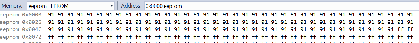

mein Buffer ist [8] groß wenn ich jetzt z.b die Befehls-ID extrahieren
möchte dann mache ich das so
uint16_t get_adr (void)
  uint16_t ui16Temp;
  ui16Temp  = ucRxBuffer [1];
  ui16Temp <<= 8;
  ui16Temp += ucRxBuffer [2];
  return ui16Temp;
ui16Adr = get_adr();
soweit so gut aber wie gehe ich jetzt weiter vor wenn ich die Adresse in
der Variable ui16Adr habe wie weise ich das jetzt dem Struct zu und
schreibe das ins EEPROM?

ich versuche es nochmal etwas anders zu beschreiben:
Bsp.:
1)Vom PC gesendet
Write (max. 1Byte) NULL (max. 2 Byte)  zoomL = 240 (max 5.Byte);
Write (max. 1Byte) 1    (max. 2 Byte)  gammaR = 2400 (max 5.Byte);
Write (max. 1Byte) 2    (max. 2 Byte)  gammaG = 50000 (max 5.Byte);
2)extrahieren der Adresse und des Wertes aus dem RxBuffer
  uint16_t ui16Temp;
  ui16Temp <<= 8;
  return ui16Temp;
uint64_t get_val(void)
  uint64_t ui64Temp;
  ui64Temp =  ucRxBuffer [3];
  ui64Temp <<=8;
  ui64Temp += ucRxBuffer [4];
  ui64Temp <<=8;
  ui64Temp += ucRxBuffer [5];
  ui64Temp <<=8;
22
  ui64Temp += ucRxBuffer [6];
23
  ui64Temp <<=8;
24
  ui64Temp += ucRxBuffer [7];
25
26
  return ui64Temp;
27
28
29
30
ui64Val = get_val();
3)
jetzt habe ich die Adresse als Wert in ui16Adr Variable und analog dazu
Wert in der ui64Val Variablen.
4) wie schreibe ich das ganze ins EEPROM an die Adresse 0 und den Wert
der in ui64Val steht und das ganze immer weiter je nachdem was im
Kommando vom PC steht[andere Adresse, anderer Wert].
folgendes funktioniert aber dabei schreibe ich nur den Wert
ZoomSettings_t EEMEM EEPROMZoomSettings;
ZoomSettings_t RAMZoomSettings;
eeprom_update_block(&RAMZoomSettings, &EEPROMZoomSettings, sizeof(ZoomSettings_t));
RAMZoomSettings.zoomL = ui64Val;
Kann jemand bitte einen Hinweis dazu geben?

Das Problem ist der Buffer denke ich weil jetzt steht im EEPROM der
gesamte reservierte Bereich auf 0x91 (siehe Anhang) obwohl vom PC nur
einmal der Wert gesendet wurde nach dem folgenden Datagram:
[Type]      [CMD-ID]       [VALUE]
  57          00 c8      00 00 00 00 91 (all Bytes in HEX)
1Byte        2Byte          5Byte
Wie kann ich den Buffer so aufbauen, dass alle Werte die Datagram für
Datagram vom PC gesendet werden sich darin befindet.
Sodass ich danach das ganze ins EEPROM schreiben kann...

Das ist einfach, und dafür brauchst du weder structs noch uint64_t oder
sogar verschachtelte Funktionen.
uint32_t eepromAddress = 0;
void HID_RX_TX(uint8_t *report)
  if(report[0] == 'W' && report[1] == 0x00 && report[2] == 0xC8)
    eeprom_write(eepromAddress, report + 3, 5);
    eepromAddress += 5;
Ich bin mir aber ziemlich sicher dass das nicht ist was du willst ;-)
