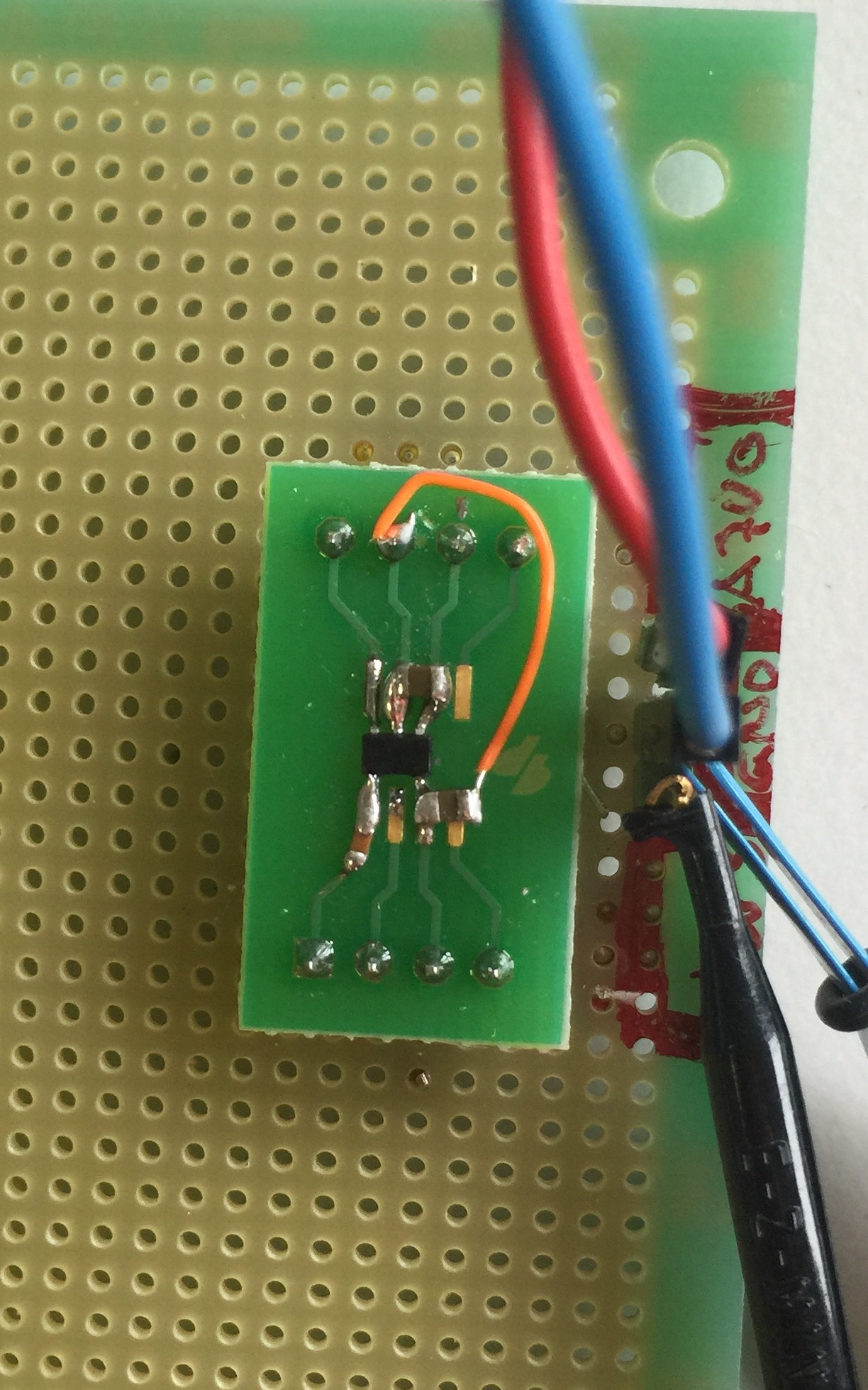

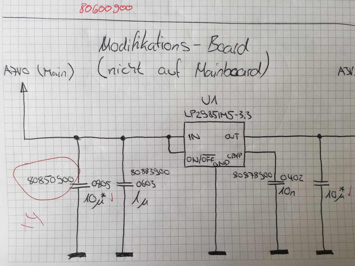

Ich habe hier vor mir die Schaltung eines Festspannungsreglers (Schema
im Anhang). Es handelt sich dabei um den LP2985IM5-3.3.
Wie ihr sehen könnt ist die Schaltung echt Kinderleicht, trotzdem krieg
ich das Teil einfach nicht zum laufen.
Ich habe schon etliche Änderungen vorgenommen, aber es kommen IMMER 1.4V
am Ausgang raus (Eigentlich sollten da 3.3V raus kommen). Ich weiss,
dass die Ein - und Ausgangskondensatoren sehr wichtig sind und nur
begrenzt verändert werden dürfen. Für meine Schaltung verwende ich wie
auch im Datenblatt empfohlen Keramikkondensatoren.
Den Spannungsregler habe ich schon einmal ausgetauscht und die Ein - und
Ausgangsspannung mit dem Oszi gemessen. Normalerweise sorgen
Schwingungen der Spannungsregler dafür, dass die Dinger nicht richtig
funktionieren, jedoch habe ich mit dem Oszi keine festgestellt.
Entweder Sitz ich auf dem Schlauch oder ich werde langsam verrückt.
Könnte mir bitte jemand weiterhelfen?
Gruss Nico

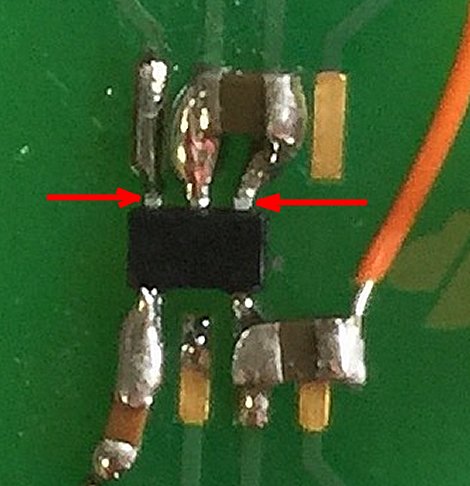

Tatsächlich war ein Kondensator so nahe am Gehäuse, sodass dieser ihn
berührte. Leider zeigt die Ausgangsspannung noch immer 1.4V nach dieser
Änderung.
Natürlich sieht das nicht mehr sehr schön aus, habe auch schon viel
verändert. Kontakt zwischen Leiterbahnen oder Bauteile gibt es nicht,
habe da alles mit einem MM durchgemessen.

Wie gesagt, so werden die Lötstellen wenn man sie ständig wieder
erhitzt.
Die Verbindungen sind unterhalb der Leiterplatte.
Pin 1 ist verlötet.
Pin 2 habe ich gerade überprüft (sollte keine Probleme geben).
C-Bypass ist unter der Leiterplatte (Lötseite) mit der Masse verbunden.

Also der Bypass-Kondensator und der Ausgangsskondensator scheinen ja
laut Datenblatt eine so wichtige Rolle zu spielen,dass der Regler fuer
mich schon mal uninteressant waere....naja - uebertreibe gerne.
Der Bypass-Leckstrom muss lt. Datenblatt < 0.1uA sein ,ansonsten hat er
Einfluss auf die Ausgangsspannung - er ist auch nicht unbedingt
erforderlich,wenn man dafuer einen etwas hoeheren Ripple in Kauf
nimmt.Entferne ihn mal und und saeubere die Platine,um
"Schmutzleckstroeme" auszuschliessen (hab ich oft auf
Lochrasterplatinen....)
Was den Ausgangskondensator betrifft: er darf nicht unter 1uF sein und
darf einen max. ESR besitzen,der fuer Hobbyelektronker so gut wie nicht
messbar ist ?- ansonsten ist die Schaltung instabil.

Ich schau nur mit dem Handy und kann nur schwer Datenblatt vergleichen.
Ist das orange Kabel bei Dir Masse? (sonst wär der Kondensator in Reihe
und nich parallel). was ist mit dem Kondensator links unten? Ist der
richtig parallel angeschlossen?
Bei dem Regler hört sich 1,4V nach nem Adj-Typ an, der normalerweise
einen Spannungsteiler benötigtit dem man die Ausgangsspannung einstellt.
Bitte mal auf die Packung schauen und genaue Bezeichnung hier posten znd
mit den Gehäuseaufdruck vergleichen.
Ja das Orange Kabel ist Masse. Ich verstehe aber nicht warum das falsch
sein sollte. Schau doch nochmal in meinem ersten Beitrag das Schema an.
Die Ausgangsspannung greife ich ja direkt am Ausgangspin des
Spannungsreglers ab. Nur der Kondensator geht auf Masse (also Parallel).
Du bist ganz sicher, dass er nicht schwingt? Ja, hast du oben schon
erwähnt, aber ....
Schließlich ist der kritische Ausgangskondensator über die lange,
orangegelbe Leitung an GND angschlossen. Das ist imho sehr kritisch und
fördert geradezu ein Schwingen.
8.2.2.1.3
"...Because this circuit has only a few microamperes flowing in it,
any significant loading on this node will cause a change in the
regulated output voltage. For this reason, DC leakage current through
the noise bypass capacitor must never exceed 100 nA...."
Möglichweise hast du den C durch zu große Hitze und/oder zu lange
Lötzeiten verbrutzelt, so dass er nun einen zu hohen Leckstrom besitzt.
Die großen Lötpopel deuten darauf hin. "Lötdreck" zwischen den
Leiterbahnen unter dem C wäre auch möglich...
Bei soviel Platz wie Du auf dem Aufsteckboard hast, kannst Du auch ein
Stück Lochraster nehmen - evt. auch einen anderen Spannungsregler - und
das Layout, vor allem die Führung von GND (siehe Betitrag von HildeK)
verbessern.
