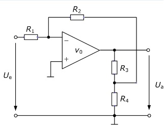

Auf dem Bild sieht man einen Operationsverstärker (intervtierend).
Meine Frage ist: Wie berechne ich A=Ua/Ue ?
Beim normalem Invertierenden Verstärker ist es ja A=-Ua/Ue=-R2/R1
Die Rückkopplung nach R3 macht mir Probleme, wie gehe ich mit dieser um?
Muss ich das Widerstandsverhältnis von R3/R4 einbeziehen?
gilt folgendes:
Ue= R1
Ua= R3+R4  , Ua= R3+R2

Petr schrieb:
> Was aber falls nicht?
Dann gilt es trotzdem.
Ja, natürlich musst du R3 und R4 mit einbeziehen.
> A=-Ua/Ue=-R2/R1
Hier hast du bereits einen Fehler gemacht. nicht -Ua/Ue=-R2/R1 sondern
Ua/Ue=-R2/R1.
Unabhängig davon, weißt du wie man auf diese Formel kommt? Am
invertierenden Eingang gilt: IR1=-IR2, falls die Stromrichtung jeweils
zum Knoten hin zeigt. Wie du selbst gesehen hast, kannst du einen der
beiden Ströme recht schnell bestimmen. (IR1) Bei dem anderen  musst du
über das Ersatzschaltbild dir den Strom in Abhängigkeit von Ua
bestimmen. Beides einsetzen, umstellen und fertig.
Georg M. schrieb:
> A = -R2/R1 * (R3+R4)/R4
Das ist falsch. Du berücksichtigst gar nicht, dass R2 den
Spannungsteiler belastet.
Wenn ich mich jetzt nicht vertan habe, dann sollte
heraus kommen.
Für den Fall, dass R2>>R3||R4, geht der Grenzwert auch gegen die zu
erwartende vereinfachte Formel von Georg.

Ich hab mir die Schaltung angeschaut und auch eine Frage zur Berechnung.
Der Knoten OP- liegt auf GND, weil OP+ auf GND liegt.
Damit liegt R4 || R2. R3 liegt in Reihe zu R4||R2. Ist diese Überlegung
bis dahin richtig?
Falls ja, müsste ich die Verstärkung doch eigentlich auch so berechnen
können:
              R2*R4
        R3 + -------
              R2+R4
A = -  --------------
             R1
Diese Formel ist falsch. Wo ist aber dabei mein Denkfehler?
Du berechnest zwar korrekt den Ersatzwiderstand der Schaltung, vergisst
dabei aber, dass nicht der gesamte Strom durch R2 und R4 zum
invertierenden Eingang fließt sondern nur IR2. Wenn du dieses Verhältnis
von IR2 zum Gesamtstrom mit berücksichtigst, dann müsstest du auch auf
meine Gleichung kommen.
