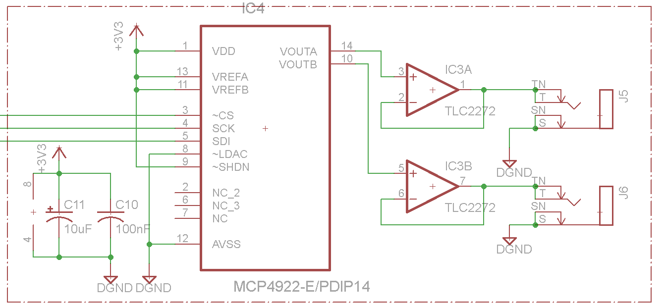

ich benutze nach einem MCP4922 einen MCP602 als Impedanzwandler.
Zukünftig soll dieser mit 5V betrieben werden und das Ausgangssignal des
MCP4922 auf 5V verstärken. Derzeit werden beide Chips mit 3.3V
betrieben.
Im Moment gebe ich auf den MCP4922 einen Sinus mit ca. 1Hz aus. Auf den
Ausgängen kommt dieser auch schön sauber raus. Auf den + Eingängen des
Opamps sehe ich dieser auch sauber.
Laut Datenblatt ist der MCP602 ein Rail-to-Rail für Input und Output.
Die Ausgänge beider opamps begrenzen jedoch ab 2.52V.
Woran kann das liegen oder brauche ich einen anderen Opamp? Wie sehe das
aus, wenn ich meinen Plan umsetze und aus den Spannungsfolgern einen
Nicht invertierenden Verstärker nach 5V mache?
Danke schonmal!
eigentlich nicht.
http://ww1.microchip.com/downloads/en/DeviceDoc/21314g.pdf
Da steht:
 "Rail-to-Rail Output
 Input Range Includes Ground"
Der Ausgang ist also Rail to Rail, und der Eingang geht bis 0V runter.
Aber er geht nicht bis zur Versorgung hoch.
"Common Mode Input Range VSS – 0.3   .... VDD – 1.2V"

Achim S. schrieb:
> eigentlich nicht.
> Da steht:
Und wiedermal an der falschen Zeile gelesen. Das heißt aber, bei 5V wäre
die Grenze ca. 3.8V, dann sollte das ganze also funktionieren - denn vom
MCP4922 kommen ja höchstens 3.3V!
Danke für den Hinweis, wer Lesen kann..
