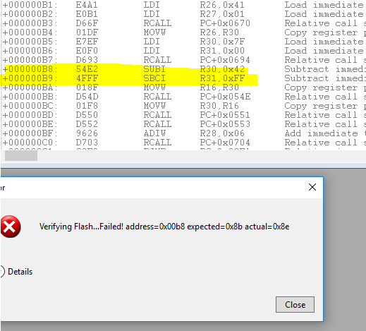

Spasseshalber habe ich das mal mit dem alten Hex-file/programmierten
Chip verglichen und bekomme ne Fehlermeldung.
Alt: Hex-File in AVR-Studio geladen/Disassembler

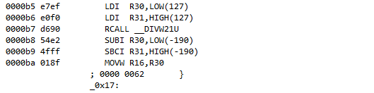

Neu: listing der aktuellen Variante. Ich seh an Adresse 0x00b8 keinen
Unterschied. Und die angemeckerten Werte 0x8b bzw 0x8e kann ich da auch
nicht sehen.

Ich würde mal vermuten, dass ein Hex-Compare auf Byte-Basis arbeitet.
Die Adressen im Hex-Dump sind aber Word-Adressen. Du hast also
vermutlich an der falschen Stelle geschaut.

Ja, supi :-). Die erste Unterschied ist bei 0x005C (rjmp _main).
Und im nachhinein auch den tatsächlichen Unterschied gefunden. Eine
unbenutzte Variable hatte ich beim Aufräumen rausgeschmissen. Ich dachte
eigentlich, dass macht der Compiler/linker alleine?
Tut er aber nicht, wenn die auch initialisiert wird.
uint8_t hysterese;   //fliegt rückstandslos raus
uint8_t hysterese=0;  //bleibt im Code, auch wenn hysterese nicht
referenziert wird.
