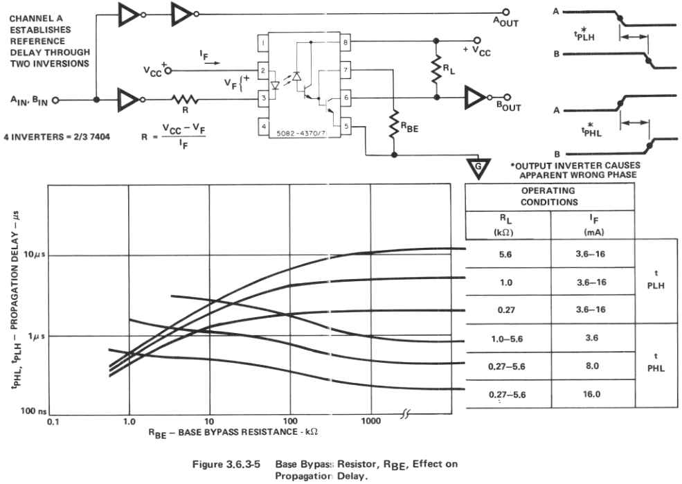

von Clemens L. (c_l)
Christoph K. schrieb:
> Nicht jeder Optokoppler kann sicher 31 kBaud, gerade wenn sie einen
> open-collector-Ausgang haben.
Mit einem Transistor und Hühnerfutter kann man sie aber tunen.
> Vor allem die mit Darlington-Fototransistor sind ziemlich langsam.
Mit RBE = 10 kΩ geht das ohne Probleme. (Aber nicht beim 4N32 ohne
Basis-Anschluss.)

von Carsten W. (eagle38106)
> Basis-Anschluss.)
Also bei der abgebildeten Schaltung läßt sich der Optokoppler genau
einmal einschalten. Danach sind der Koppler und der Transistor hin: Es
fehlt ein Basis Widerstand!
von HildeK (Gast)
> einmal einschalten.
Nöö!
Höchstens gefährdet, wenn du die LED mit sehr viel Strom betreibst.
Aber ein Basiswiderstand ist trotzdem nicht falsch.
Carsten W. schrieb:
> Es fehlt ein Basis Widerstand!
Sidney Darlington war da anderer Meinung.
MIDI sendet 5 mA, und der PC817-A hat einen maximalen CTR von 80%, also
ist der maximale Basisstrom 4 mA.
von Thomas E. (picalic)
Es stimmt zwar, daß durch den niedrigen CTR das Entweichen von magischem
Rauch eher unwahrscheinlich ist.
Der hat den Kollektor-Anschluss des ersten Transistors aber nicht an
VCC, sondern an den Kollektor-Anschluss des zweiten Transistors
angeschlossen - das ist ein feiner Unterschied!
Thomas E. schrieb:
Sorry, die negative Rückkoppelung der originalen Darlington-Schaltung
gibt es hier natürlich nicht.
Die hier verwendete "Split-Darlington"-Schaltung kann man nur verwenden,
wenn der Strom schon durch einen anderen Mechanismus begrenzt ist. Aber
bei Optokopplern ist gerade das der Fall, und deshalb wird auch diese
Konstruktion im 6N138 verwendet.
