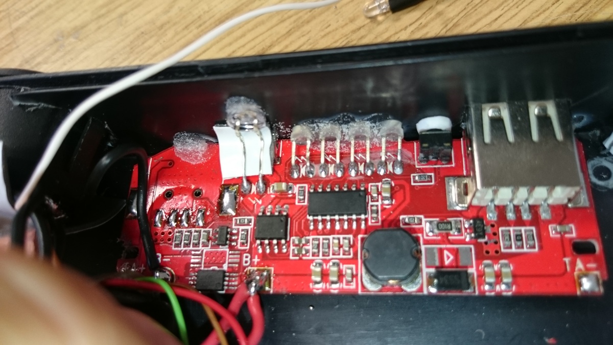

Ich möchte die Platine einer Powerbank mit Solarpanel für mein eigenes
Modellbauprojekt umbauen. Es dient dann zur Stromversorgung von
Telemetriemodulen.
Mein Frage lautet wie folgt:
Ich möchte dazu intern den Pin1 und Ground der USB Buchse anzapfen. Doch
leider weiß ich nicht, wie ich diese Buchse ohne ein USB-Gerät
aktiviere.
Wie muss ich vogehen?
Ich habe bereits versucht, mittels Widerstand nach Plus die
Signalleitungen D+/D- zu simulieren. Es funktionierte nicht.
Danke für eure Hilfe!
#4894379
Versuch mal den GND Pin mit Schirm zu verbinden. Scheint so als wäre das
hier der Auslöser - jedenfalls gibt es da einen verdächtigen 3-Pinner an
USB GND.
Ansonsten messen die auch gerne mal den Stromverbrauch und schalten bei
weniger als so 20 mA nach einiger Zeit einfach ab.

Ich habe hier eine China-Powerbank mit einer 18650.
USB-Stecker rein, da sind nur + und - rausgeführt: Es passiert nichts.
Dann am Ende eine LED-Lampe dran, kommt Strom. Lampe wieder ab, geht das
Ding nach ein paar Sekunden aus.
Also eindeutig klar: Das Teil erkennt die Last über den Strom.
#4895030
Man kann den Stromsensor ja bestens erkennen, es ist der 0.1Ohm neben
der USB Buchse. Daneben ein MOSFET im SOT23, der schalten kann. Diesen
vielleicht einfach überbrücken? Oder die Spannung, die vom Shunt kommt,
einfach vorgaukeln, vielleicht so 0.5V?
