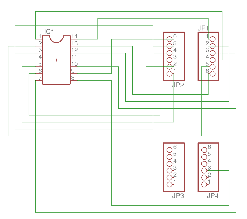

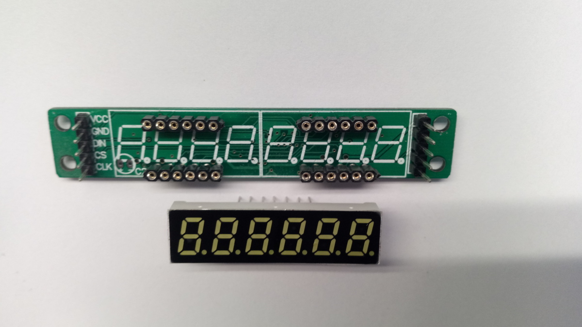

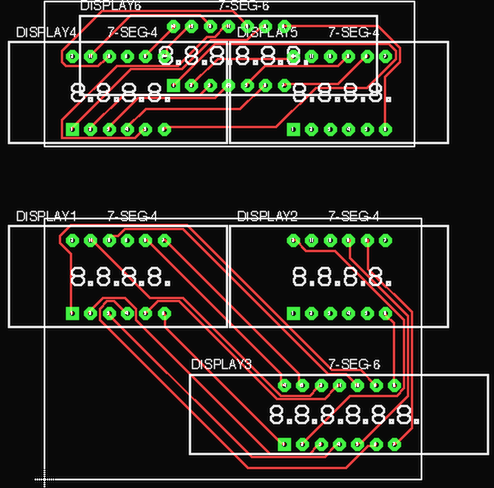

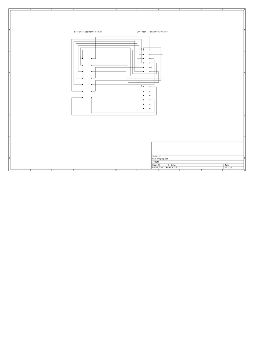

Hallo Leute!

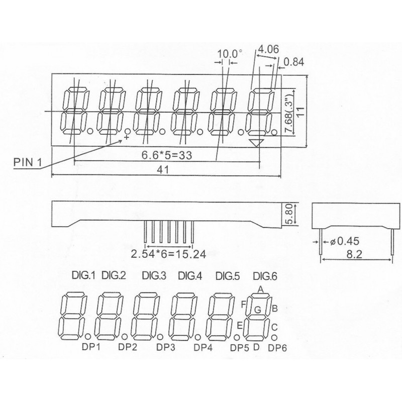

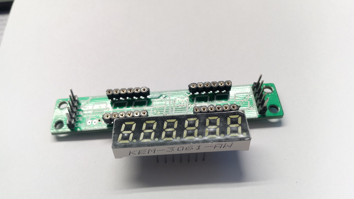

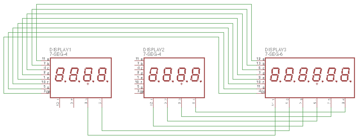

Versuche gerade 7-Segement LED-Display (6-Fach) mit einem
anderen Board zu verbinden auf dem normaler Weise 2
4-fach-7-Segement-LED´s sitzen.
Es geht eigentlich nur darum möglichst platzsparend das Display mit dem
Board zu verbinden.
Das 6-fach Display hat 14 "Beine" das Board auf das es soll hat 2x12
Buchsen.
Hab mal einen Schaltplan beigefügt wie es da aussieht!
Möchte halt nun gern ne Platine erstellen.

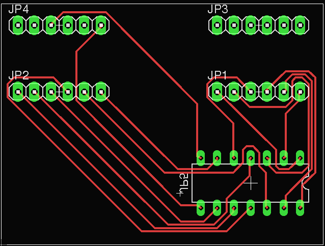

Allerdings bräuchte ich dazu erst mal Autoroute weil sich einige
Leitungen überschneiden.
Vielleicht kann mir jemand helfen!
Danke!
Gruss Peter
von Sven B. (scummos)

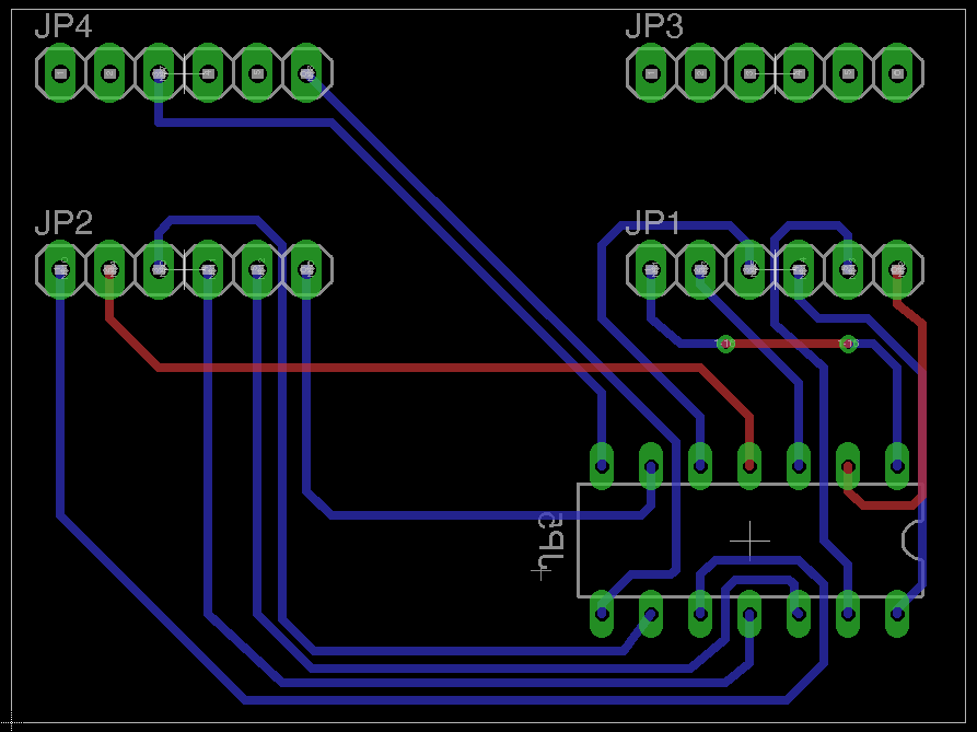

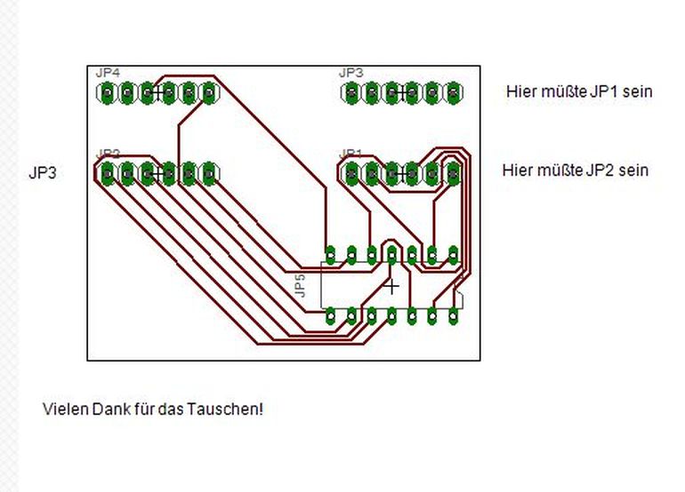

Bist du sicher dass man dafür einen Autorouter braucht? Das sieht
ziemlich, sorry, trivial zu routen aus auf 2 Layern ...
von Peter M. (peter_m372)
Hallo!
Ich gebe zu ich brauch diese "Adapter-Platine" insgesamt 10x.
Deshalb wollte ich es nicht mit Kupferdrahtlack machen.
Was hast du für Verbesserungsvorschläge?
Gruss Peter

Bei Fritzing verwende ich so gut wie nie den Autorouter. Und bei den
paar Verbindungen schon gar nicht.

von Wühlhase (Gast)
Naaaja...
Wenn du es gut machen willst (vor allem wenn du es öfter machen willst):
Mach den Plan nochmal.
Ich mein,siehst du da durch? Wahrscheinlich gerade noch so mit ein paar
Sekunden Gucken, bedenke aber daß du da schon ne Weile dran sitzt.
Wenn ich so einen Plan vorgelegt bekommen würde (sei es als Review oder
weil du vielleicht einen Fehler suchst und dann wieder hier ins Forum
kommst) würde ich ihn dem Zeichner um die Ohren knallen.
Also-zeichne deinen Plan erstmal so, daß er auch ohne Labyrintspiele
einigermaßen sauber lesbar ist. Fritzing ist da sehr beschränkt, mit
anderen Werkzeugen (auch anfängertauglichen!) geht das besser, versuch
es aber trotzdem. Solltest du in absehbarer Zeit noch eine weitere
Platine machen wollen würde ich dir auch raten, es mal mit einem anderen
Programm zu versuchen, Fritzing ist eine ziemlich unglückliche Wahl.
Also mir fällt jetzt gerade auf dass du den "Schaltplan" mit kicad
gemalt hast. Warum machst du die Platine dann nicht auch mit kicad ...
Das setzt natürlich voraus, dass der "Schaltplan" zum Schaltplan wird,
das heißt man muss zumindest mal die Bauteile anlegen ;)

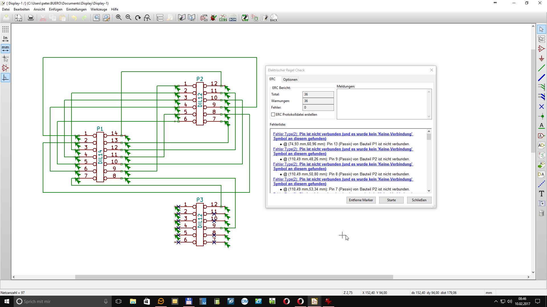

Hallo!
Weiss nicht wie ich es anderest beschreiben soll!

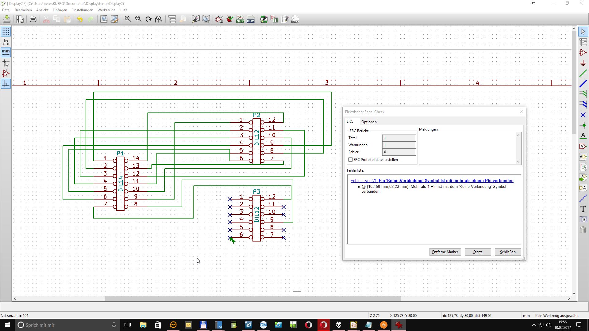

Wie  oben im Bild zu sehen ist besteht der Schaltplan aus 2 DIL12 und 1
DIL14 (statt den Kontaktpunkten),
Ich habe nur die Positionen nun verbunden,
Und bei der Prüfung gabs nun das oben beschriebene Problem.
Danke für die Hilfe!
Gruss Peter

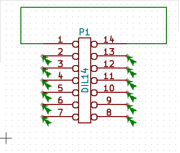

von Uhu U. (uhu)
Dann poste mal ein Screenshot und die Fehlermeldung wörtlich.
Hallo! Das ist die Fehlermeldung (=> siehe Bild).
Gruss Peter

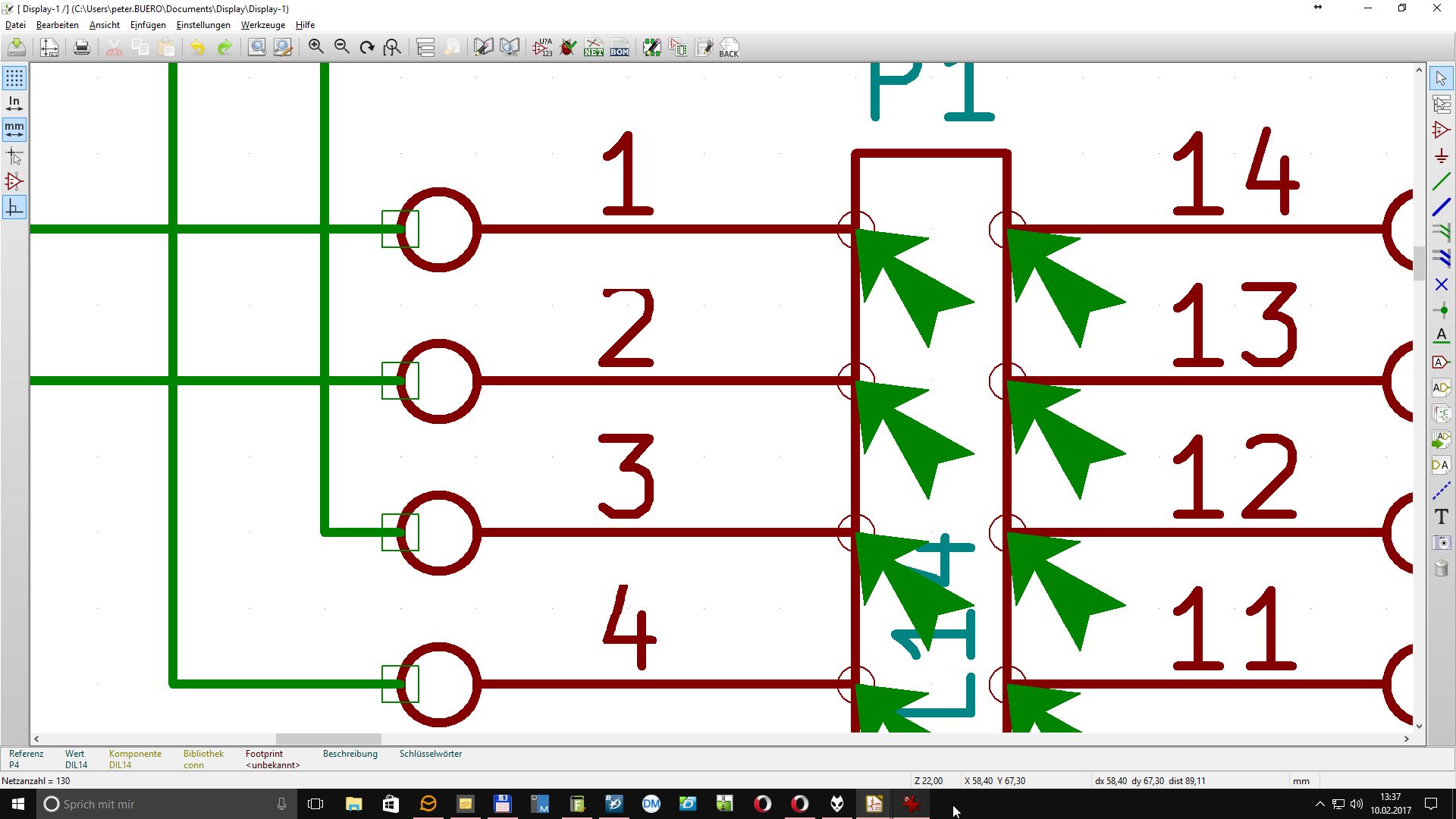

von Jörg M. (derlang)
Wie man sieht, ist die Leitung nicht an den richtigen Punkten
angeschlossen (der kleine grüne Kasten sagt "nicht beschaltet" aus.
Grüne Leitung auf den Endpunkt (roter Kreis) ziehen und schon klappt es.
Also hab das probiert! Geht auch nicht wie im Bild zu sehen ist!
Gruss Peter
Ui, sorry, es gibt 2 rote Kreise. Sollte dir vielleicht auch aufgefallen
sein.
Einen dicken roten Kreis am Bauteil. Der hat eine andere Bedeutung (kann
man nachlesen).
Und einen kleinen roten Kreis am Ende des Bauteilanschlusses. Am Ende
des Bauteilanschlusses muss die Verbindung erstellt werden.
Das ist wie bei einem wirklichen Gerät welches Schraubklemmen bereit
stellt. Du schließt ein Kabel meistens in der Schraubklemme an, was du
versucht hast ist, das Kabel irgenwie auf der Leiterbahn hinter der
Schraubklemme anzudocken. Das geht halt nicht...

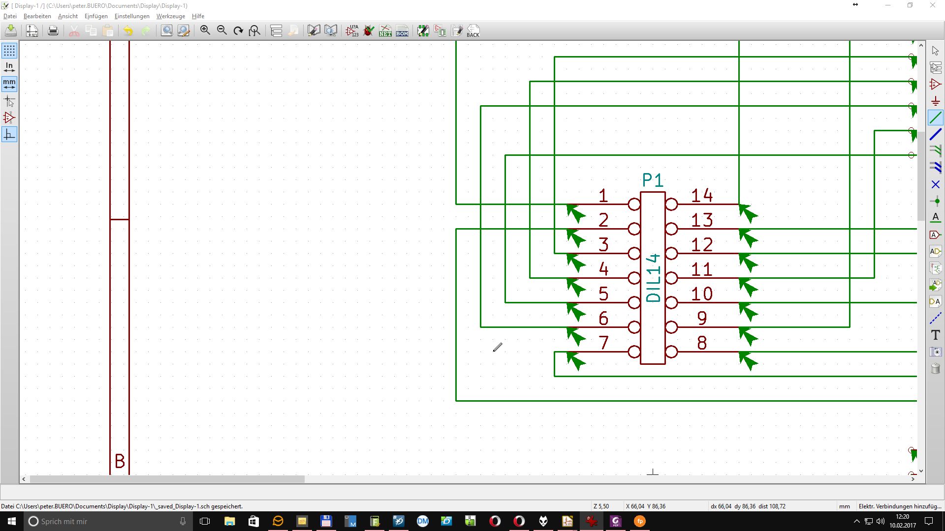

Also wenn ich versuche eine Leitung zu ziehen von P1 vom Modul P1 dann
startet die Leitung immer nach dem "kleinen roten Quadrat".
Ich hab schon alles mögliche probiert!
Also so schwer kann es doch gar nicht sein!
Gruss Peter
von Uhu U. (uhu)
Du musst die Leitung dort ansetzen, wo der ERC die grünen Pfeile hin
setzt.
(Bild 1+2) Die Leitung beginnt nie in dem kleinen roten Kreis! Irgendwie
"rastet" das Kreuz immer vorher oder nachher.
Also so blöd kann ich doch gar nicht sein!
Gruss Peter

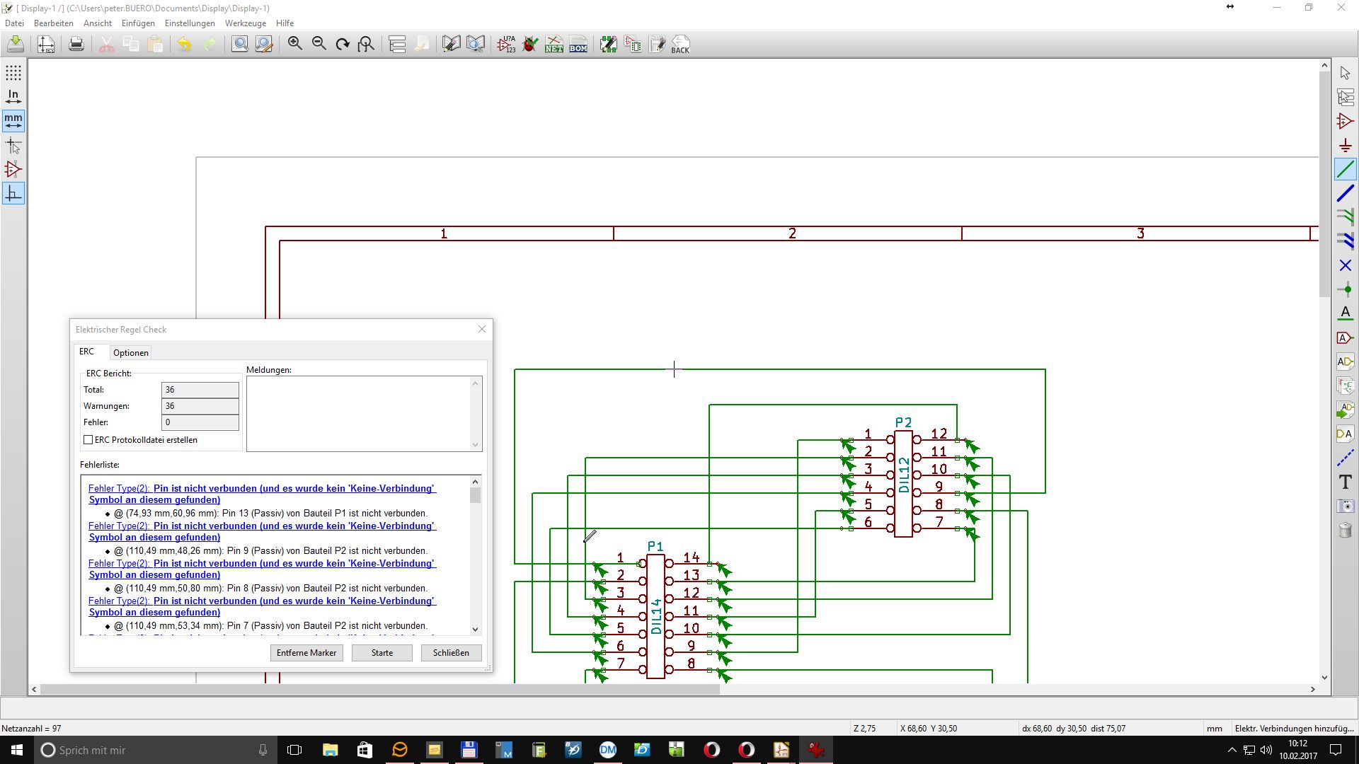

von Walter S. (avatar)
schalte mal die Gridanzeige ein (Button links oben mit den Punkten)
dann sieht man ob die Leiterbahnen oder die Pins nicht im Raster sind
Du kannst auch versuchen mal weiter rein zu zoomen. Dann ändert sich das
Raster (vorher die Anzeige einschalten, das hilft wie oben beschrieben)
und du kannst das Ende des Pins mit der Maus erreichen.

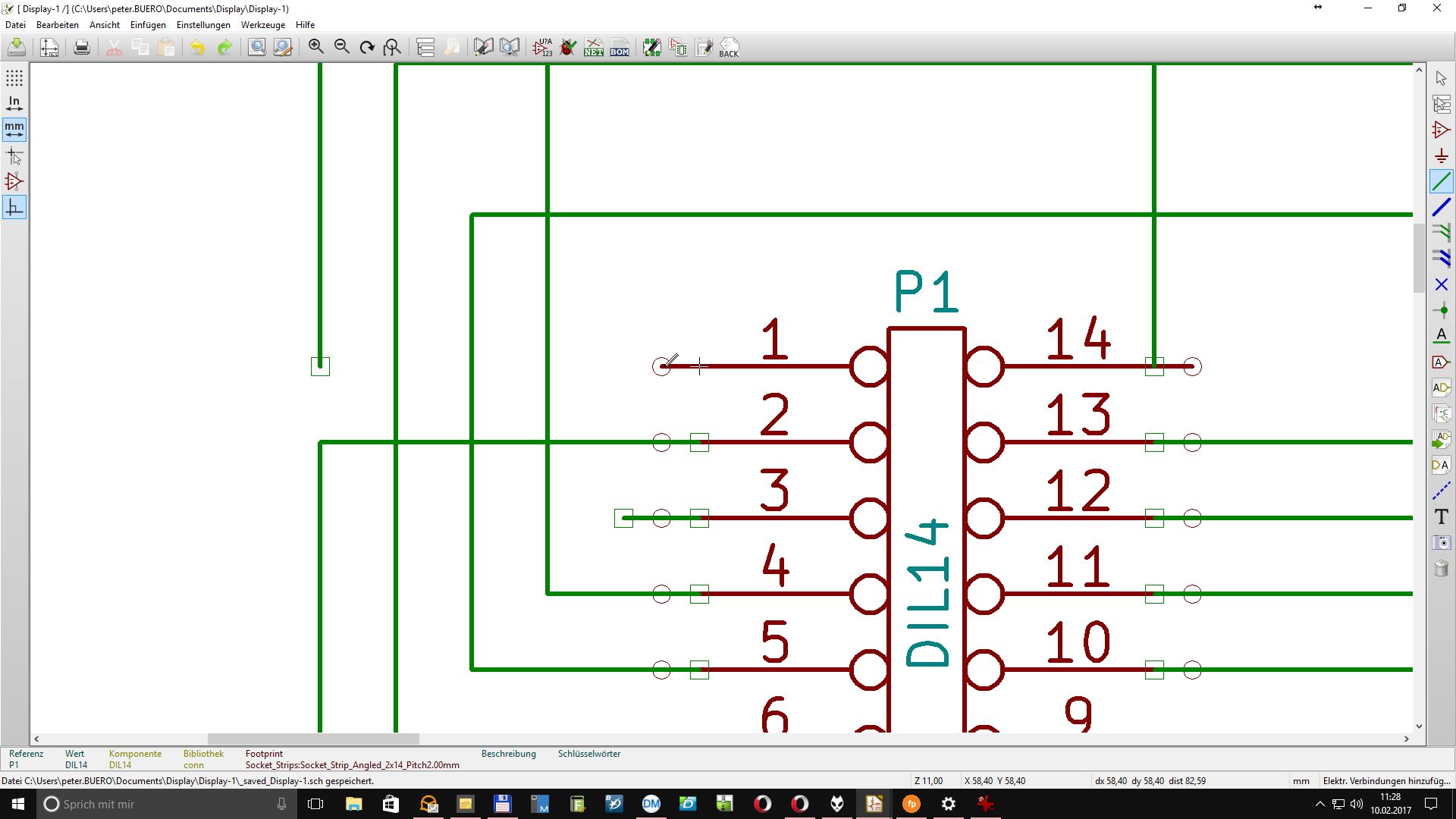

So hier mit Raster!
Also was ich auch immer mache ob rein oder rauszoomen!
Das Kreuz bleibt geht nie rein in den roten Punkt sonder immer außerhalb
und die Leitung beginnt immer vor oder nach dem roten Punkt!
Gruss Peter
von Uhu U. (uhu)
Verkleiner unter Preferences | Schematic Editor Options den Wert für
Grid so weit, bis du beim Leitungen Ziehen das Pin-Ende deiner DILs
erreichen kannst. So wie es in deinem letzten Screenshot aussieht,
sollte eine Halbierung des Grid-Wertes passen.
Falls du schon an der Grid-Einstellung rumgeschraubt hast, wird es das
Beste sein, das Projekt nochmal ganz neu anzulegen und dann die DILs zu
plazieren. So sollten die Pins auf Rasterpositionen zu liegen kommen.
Hallo Uhu!
Also das ist das Ergebnis von dem Verkleinern des Grid-Wertes!
Aber das Problem ist immer noch das gleiche!
Gruss Peter

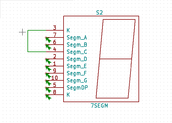

von Uhu U. (uhu)
Ich habe den Verdacht, dass die Lib, aus der du die DILs geholt hast,
ziemlich vermurkst ist.
Lege mal das ganze Projekt neu an und füge dann aus der Library display
das Element 7SEGM ein und verdrahte das dann.
Dann hast du schon mal das passende Schaltbild und das Raster passt -
bei mir hat das aus Anhieb funktioniert.
Fällt die an den Pins was auf?
Hallo Uhu,
so sieht das Teil bei mir aus!
Gruss Peter
sieht doch schon besser aus,
hast du danach auch wieder den ERC-Check gemacht, evtl. stammen die
Fehler-Pfeile noch aus dem vorherigen Check
von Uhu U. (uhu)
Die Pins an den DILs sind verkehrt herum an den Gehäusekörper gepappt.
Der Kreis ist die Kontaktstelle, nicht das freie Pin-Ende. Das ist eine
fehlerhafte Lib.
Ich habe vor einiger Zeit so ein Schrottteil aus meinem Werkzeugkasten
verbannt: einen AVR-ISP-Stecker, der genau so vermurkst ist...
Du kannst den Schrott verwenden, wenn du die Leitungen bis zu den
Kreisen an den Pins ziehst. Dann ist KiCad glücklich, aber es bleibt ein
Murks.
Nimm lieber was aus der display-Lib - dann siehst du wenigstens direkt
im Schaltplan, was du da verdrahtet hast...
woran kann man das erkennen?
@Peter
geh doch Mal in eine Zoomstufe wo ein Pin formatfüllend angezeigt und
schau ob die Leiterbahn wirklich das Pinende trifft
von Uhu U. (uhu)
Walter S. schrieb:
Vergleiche mal die Pins an Peters DILs mit denen hier:
Beitrag "Re: PCB-Entwerfen mit Fritzing"
bei dir (und bei mir) sind es rote Kringel, bei Peter sind sie grau.
Wenn man animmt dass die Pinenden rot sein müssen, was bedeuten dann die
grauen Kringel bei Peter?
Hallo!
Hab es jetzt mal umgedreht!
Bild!
Werd bald verrückt!
Das kann doch alles nicht so schwer sein ein paar Leitungen zu ziehen!
Gruss Peter
Hier eine Detailaufnahme!
Gruss Peter
von Uhu U. (uhu)
Warum nimmst du nicht die dislay-Lib?
von Uhu U. (uhu)
OK, das war wohl eine Fehldiagnose...
Aus welcher Lib stammt denn das DIL-Zeugs?

Was hat denn dein Display für eine Typenbezeichnung?

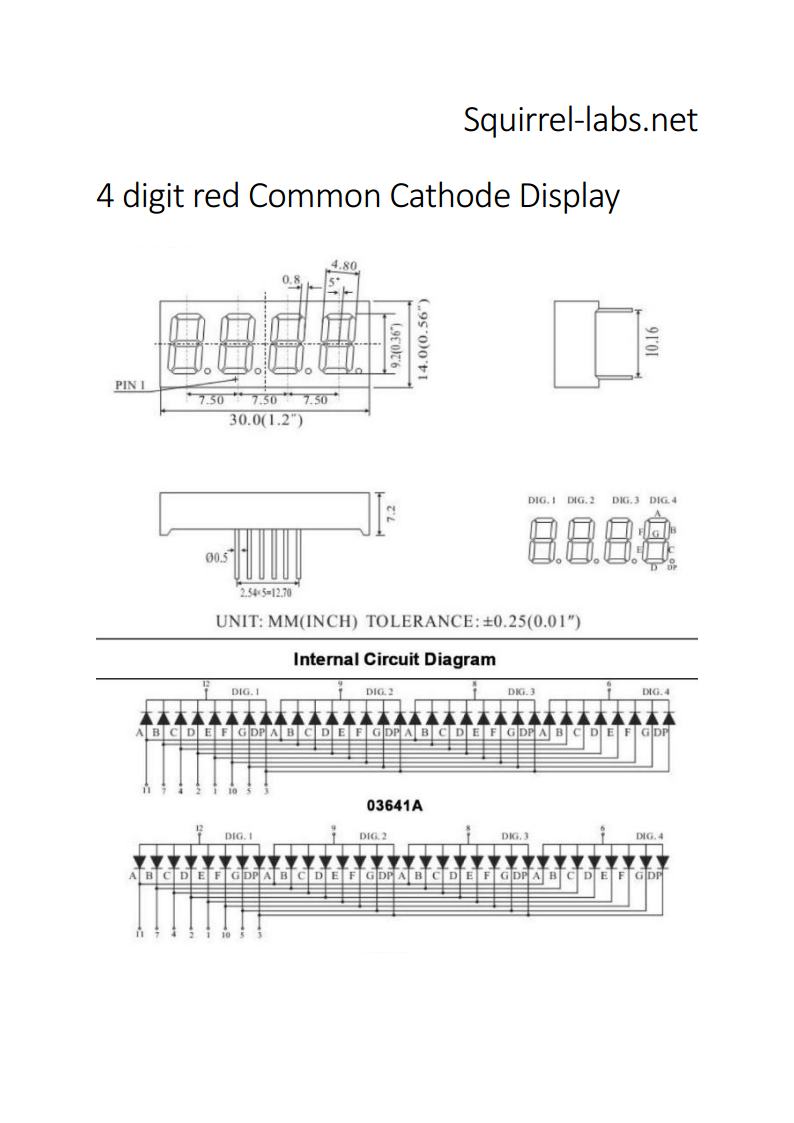

von Uhu U. (uhu)
Gibts dafür auch irgendwo ein Datenblatt?
Für was das 4-fach Display oder 6-fach Display?
Gruss Peter
von Uhu U. (uhu)
Für das, das du verwenden willst, oder am besten beide...

Ich habe mal den DIL14 getestet - bei mir funktioniert der einwandfrei.
(Liegt übrigens in der conn-Lib.)
Lösche jetzt bitte mal den gesamten Schaltplan, setzte den Grid auf 25
mil und plaziere dann deine DILs neu - dann sitzen die Sockel auf
Rasterpositionen.
Dann ziehst du Leitungen und kickst den ERC an.
Hallo Uhu!
Als es hat geklappt!
Jetzt nur die Frage:
1. Wie bekomme ich die Kreuzungen raus?
2. Wie bekomm ich daraus ne Platine?
DANKE FÜR ALLES BISHER!
Gruss Peter
von Uhu U. (uhu)
Hast du die Datenblätter?
von Uhu U. (uhu)
Ich meinte die Displays.

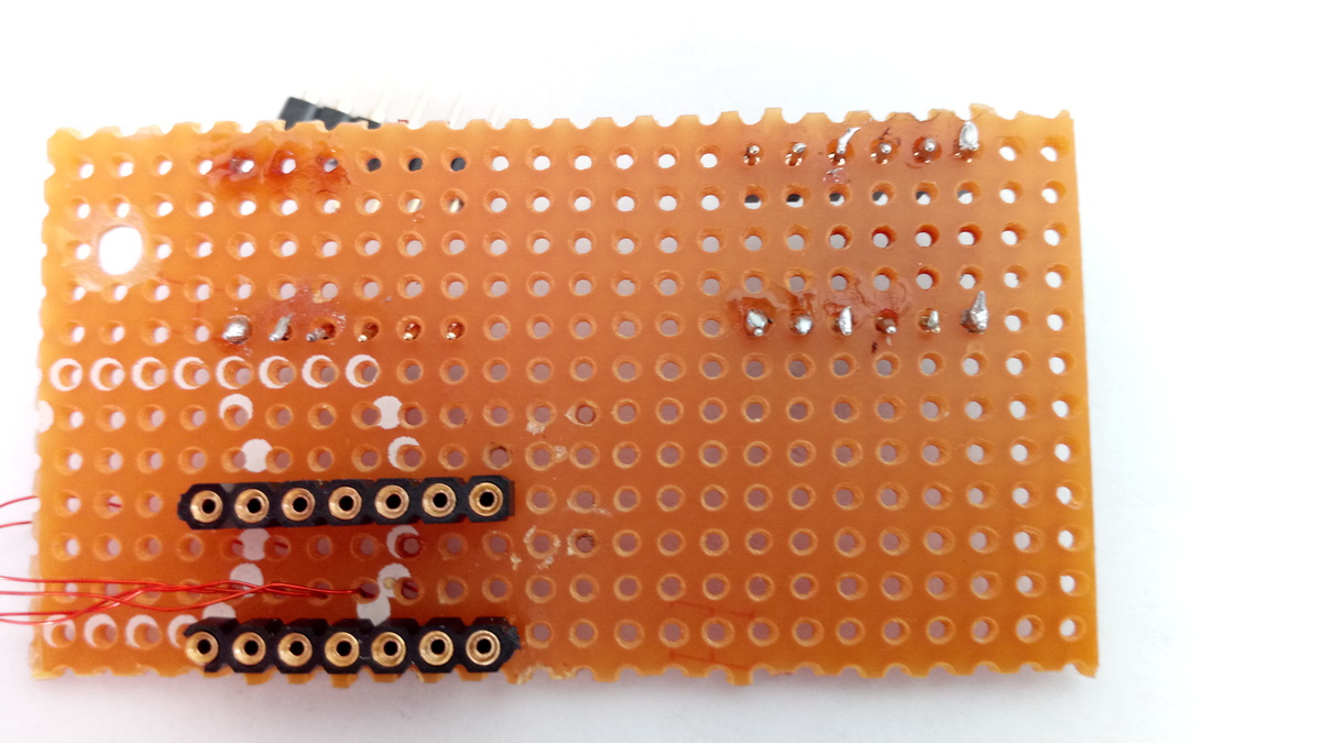

Hier! Sorry Mißverständnis
So soll das später mal aussehen!
Dazwischen eben die "Adapter-Platine"
Ach ja uns sorry aber die 4-fach Display sitzen auf P2 u. P3.
Danke!
Gruss Peter

von Uhu U. (uhu)
Mampf F. schrieb:
> Wie wirst du die Multiplex-Anzeige ansteuern?
Offenbar will er nur eine Adapterplatine für 2 x 4-fach-Displays, statt
dem 6-fach-Teil bauen, die zwischen die Original-Platine mit dem Treiber
und die beiden Displaymodule kommt.
Wenn der Treiberchip die Signale für 8 Stellen erzeugt, geht das. Ob ers
tut, weiß ich nicht...

von Erwin E. (kuehlschrankheizer)
Falls du das mit KiCad nicht hinbekommst, probiers doch mal mit Eagle.
Aufgrund eines Rates in einem anderen Thread habe ich mir kürzlich auch
KiCad angeschaut (gut, nur 2, 3 Stunden plus ein Tutorial) und finde das
furchbar sperrig und umständlich. Das muss nun keinesfalls (!) gegen
KiCad an sich sprechen, aber die Art, wie ein Layout mit Eagle erstellt
wird, ist für mich wesentlich einfacher. Vielleicht gehts dir ja
genauso. Andere mögen das anders sehen und haben natürlich auch recht.
Falls du es mit Eagle probieren willst, geht das recht einfach:
* Datei/Neu/Schaltplan
* Mit Add (Icon in der linken Leiste oder Texteingabe) eine DIL14
Fassung hinzufügen. Die ist in der Library 'ic-package/DIL14' versteckt.
* Anschließend mit 'Add' aus der Library 'pinhead/PINHD-1X6' die
SIL-Fassungen einfügen
* Die Pins mit 'Net' (NICHT Line!) verbinden. Kreuzungen stören das
Auge, nicht aber Eagle.
* Fertigen Plan abspeichern
* Unter Datei 'Zum Board wechseln' anklicken
* Mittels Route (Icon oder Texteingabe) alle Gummibänder Routen. Diese
einfache Platine könnte sogar der Autorouter routen, denke ich. Nicht
schön, aber würde hier notfalls reichen.
* Board Speichern. Fertig.
Standardmäßig ist bei Eagle die Maßeinheit Inch eingestellt. Falls du mm
möchtest, links oben auf das Symbol 'Raster' klicken und Inch durch mm
ersetzen.
Fall ein Bauteil auf die Rückseite soll (bei dir wohl der DIL14-Sockel),
das Bauteil anklicken und dann auf 'Mirror' klicken.
Hab das mal spasseshalber gemacht, mit Autorouter. Siehe Anlagen.
Richtig Q&D, hat aber insgesamt keine 8 Minuten gedauert. Mein 'Layout'
kannst du so natürlich nicht nehmen, schon weil die Maße nciht passen
würden. Außerdem geht das auch einseitig. Es soll nur zeigen, wie es
aussehen könnte.
Außerdem würde ich das für mich per Hand routen, der Autorouter macht
das einfach zu schlecht.
> aussehen könnte.
Hallo erst mal vielen Dank für die Hilfe!
Die Maße könnte man ja von der Lochrasterplatine nehmen, deshalb hatte
ich das Bild ja reingestellt.
Könnste es vielleicht entsprechen anpassen?
Vielen Dank erstmal für die Hilfe!
Gruss Peter
Ja, können tät ich schon... eigentlich solltest du das aber selbst
machen, zumal es wirklich nicht schwer ist.
Der Vorteil wäre für dich, dass du an einem simplen Beispiel lernst, mit
einem Layout-Programm umzugehen und auch die gewünschte Platine
bekommst.
Falls ich heute Abend dazukomme, mach ich das aber vielleicht doch noch.
DU soltest auf jeden Fall prüfen, ob die Verdrahtung soweit richtig ist.
Dein im ersten Beitrag eingestelltes Bild ist recht klein, meine Augen
schwach und überhaupt hab ich das ja nur so zum Spaß gemacht.
Wie willst du denn die Platine fertigen (lassen)? So oder so, ich denke
es geht einseitig, vielleicht mit ein paar Brücken.
Kühl S. schrieb:
Hallo!
Kann dir gern die Verknüpfung anhängen:
6-fach-Display          8-fach Display
LB60361      NFD-3641Bx
1      9
2      8
3      2
4      3
5      6
6      4
7      12 (2. Board)
8      9 (2. Board)
9      1
10      10
11      5
12      11
13      7
14      12
DANKE
Ja will davon dann ne Platine machen lassen, brauch das ganze ja
insgesamt 6-10mal.
Gruss Peter
Ich bin ja durchaus hilfsbereit, aber meinst du nicht, dass zumindest
das deine Aufgabe ist? Zu prüfen, ob der Schaltplan den ich angehängt
habe, richtig ist?
Anbei deine Platine. Viel Spaß damit!
Wenn du daran was ändern willst, solltest du das leicht selbst
hinbekommen.
Tipp: Druck dir die Platine aus und teste damit, ob alles passt.
von Joe F. (easylife)
Ginge sogar auf nur einem Layer.
Ich mag ja den Autorouter bekanntermaßen nicht, aber für so einen
Fall... ;-)
Hallo Leute!
Ich habe mir die Platine ausgedruckt!
Maße passen, herzlichen Dank dafür erstmal!!!!!
Die Verbindungen stimmen auch. Nur die Anordnung der JP pannst nicht
ganz.
Müßte auf dem Layout auch so sein wie auf dem Schaltplan.
Wäre vielleicht einfacher wenn JP2 Pins 1-6 JP1 Pins 7-12 JP3 Pins 1-6
u. JP4 Pin 7-12.
Hab jetzt schon über 3 Stunden rumgemacht. Kann die JP im Layout einfach
nicht verschieben!
Vielen Dank!
Gruss Peter
Hier das Bild dazu wie ich das meine!
Danke!
von someone (Gast)
Ich glaube, du erwartest zu viel. Du hast jetzt bisher nur gefordert und
warst nichtmal bereit, einfachste Dinge selbst zu tun. Wahrscheinlich
gibt's genug Dumme, die dir deinen weiteren Wünsche umsetzen werden und
irgendwann stehen hier im Thread sicher auch die Gerber-Files, die du
wünschst, aber es wäre zumindest schön gewesen, von Anfang an zu sagen,
was du willst (nämlich ein fertiges Layout für die Fertigung), anstatt
hier scheibchenweise die Leute auszunutzen.
Weil heute Sonntag ist und weil ich damit was für mein Karma tun kann.
Vor allem aber, weil ich aufgrund Joes Anregung seit Jahren mal wieder
den Autorouter benutzen wollt.
Siehe da, wenn man den als Werkzeug für bestimmte Fälle betrachtet und
richtig nutzt, ist der tatsächlich ganz nützlich.
Hier die nach deinen Wünschen geänderte Platine. Jetzt muss aber gut
sein...
Sehe ich auch so.
Ich finde die Gefahr irgendeinen Dreher reinzubekommen viel zu hoch,
wenn man einzelne Pfostenleisten benutzt. Ausserdem ist der Pinabstand
des großen Displays anders als bei einem DIL Package.
Darum habe ich eine kleine Library mit diesen 2 Displays
zusammengeschossen.
Vielleicht hat ja sonst noch jemand Freude daran.
Damit sieht dann der Stromlaufplan auch plötzlich lesbar aus. Das
Routingresultat ist allerdings ein ganz anderes als bei "Kühl Schrank".
Ich vermute da wie gesagt irgendwelche Dreher.
Das Boardfile habe ich mit voller Absicht nicht angehängt. Dir (Peter)
ist zuzumuten, dich jetzt zumindest soweit in Eagle einzuarbeiten, dass
du die Bauteile auf dem PCB plazieren lernst, und den Autorouter Knopf
drückst. Die Resultate des Autorouters sind in diesem Fall ja brauchbar.
Im Anhang noch eine Platzierungsmöglichkeit bei der das große Display
halb innerhalb der Pfostenleisten plaziert ist. Das macht das PCB
kleiner.
Die kleinen Displays musst du (obwohl die Stiftleisten unten eingelötet
werden) auch auf der PCB Oberseite plazieren, damit die Pin-Zuordnung
stimmt.
Hallo Leute!
Das Layout *.sch passt vielen Dank!
Allerdings müßte die Position Beschriftung bei den JP1-JP4 geändert
werden.
Die Anbindung passt.
Sorry ich habe bereits seit Stunden versucht das zu realisieren.
Also JP2 Pin1= Pin6
         Pin2= Pin5
         etc.
     JP1 Pin6= Pin7
         Pin5= Pin8
         etc.
     JP3 Pin1= Pin6
         Pin2= Pin5
         etc.
     JP4 Pin1= Pin7
         Pin2= Pin8
         etc.
Vielen lieben Dank für die Änderung!!!!
Gruss Peter
