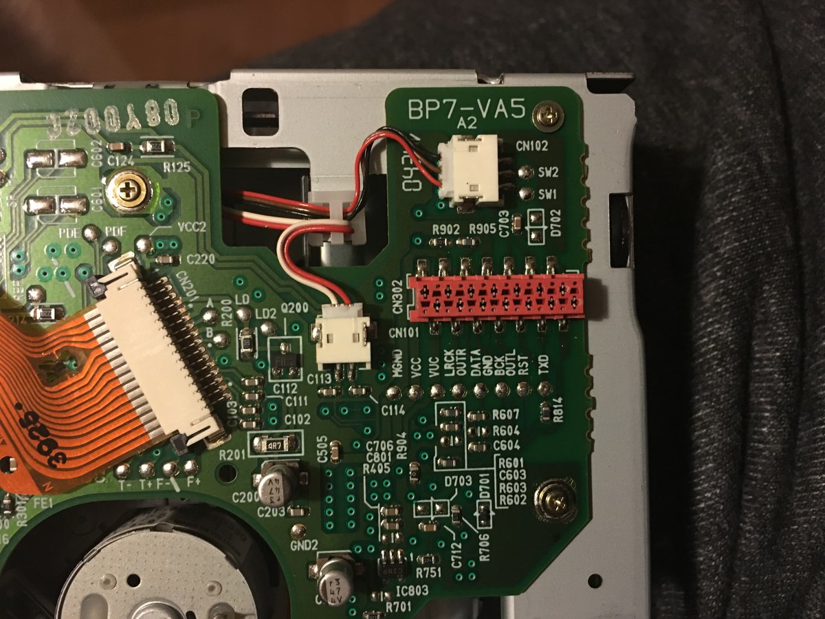

Habe hier n VW RCD200 Autoradio mit defektem CD Laufwerk. Ich würde
gerne statt dem Laufwerk ein aux in Kabel anschließen.
Ich habe bis jetzt rausgefunden, das ich vermutlich eine CD simulieren
muss. Das Laufwerk ist aber defekt und meldet einen permanenten Fehler,
weshalb ich glaube dass ich es nicht mittels dummy CDU oä verwenden
kann.
Habt ihr ne Idee wo wie was anzuschließen ist?
Bilde von Platine wo das Leiterband angeschlossen ist im Anhang.

Offensichtlich geht das Audiosignal vom Laufwerk digital über das
Flachbandkabel in's Radio. Dort ist ein DAC.
Wenn das Laufwerk über irgendeinen Steuerkanal dem Radio meldet, dass es
defekt ist und das Radio daher gar nicht erst das Schalten auf den DAC
bzw. CD ermöglicht, weiß ich nicht weiter.
Wenn dem Radio nur das digitale Audiosignal fehlt, dann könntest du
einen ADC mit I2S-Ausgang (alle Audio-ADCs haben das) direkt am
Flachkabel anschließen. Wo, ist auf der Leiterplatte aufgedruckt. Aber
es gehört deutlich mehr als ein ADC dazu: Er muss I2S Master sein,
seinen Clock selber erzeugen, braucht Vorverstärker... Ein ziemlicher
Aufwand. Mit ungewissem Resultat.
Nochmal nachgesehen: Es gibt auch einen analogen Weg (OUTL und OUTR)
über das Kabel. Warum beide? Was hat das für Auswirkungen? Was passiert,
wenn du einfach ein Signal auf den Analogen Eingang gibst?

#4896316
> kann.
Das Radio sollte doch auf der Rückseite noch einen Eingang für einen
externen CD-Wechsler haben. Da kann man mittels Adapter mit
Wechsler-Emulation dann ein Audio-Signal einspeisen. Fertige AUX-IN
CD-Wechsler-Emulatoren gibts im Netz haufenweise zu kaufen.
