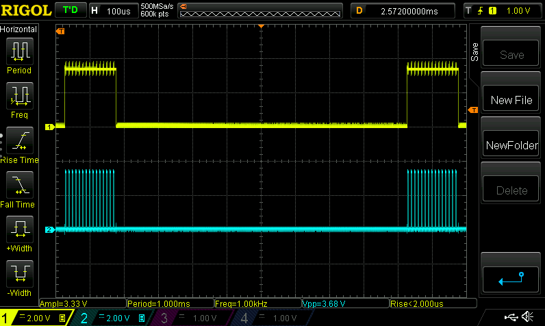

Anhang:
Auch öfters gefragt habe ich mich wo denn mein Code hinkommt in dieser
Funktion.
Vor- oder nach dem Funktionsaufruf:
HAL_TIM_IRQHandler(&htim3);
MfG.
