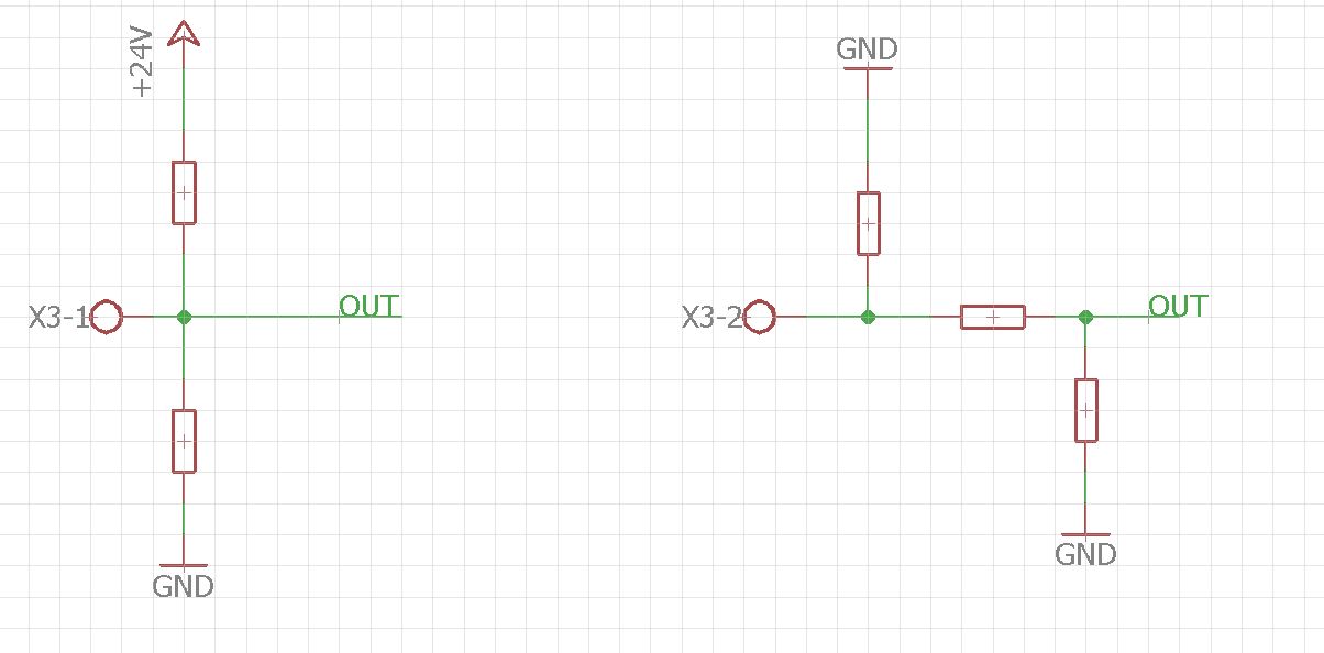

ich habe zwei Schaltungen (s. Bilder), die beide an das Gate eines
Transistors geschaltet sind. An X3-1 bzw. X3-2 wird jeweils das
Eingangssignal angeschlossen.
Nun möchte ich nur einen Eingang X3 haben, dabei aber beide
Möglichkeiten, das Signal auf das Gate zu schalten, ebenfalls behalten.
Wie kann ich das machen? Mit Hilfe eines Kodierschalters?
Vielen Dank im Voraus.

Da keine Werte dranstehen, weiss man nicht, ob oberer und untere
Widerstand gleich wären und nur der mittlere per Schalter überbrückt
werden kann.
Da keine Beschreibung des ominösen "Transistors" vorliegt, weiss man
nicht, ob der Widerstand überaupt eine Rolle spielt.
Da keine Beschreibung des "Eingangssignals" vorliegt, wess man nicht, ob
Schaltung 1 überhaupt einen Effekt hat oder vollständig vom
"Eingangssignal" überfahren wird.
Ja, es gibt schlecht gestellte Fragen.

Die Widerstände sind unterschiedlich, und ja, sie spielen eine Rolle.
Was am Ausgang hängt, ist wahrscheinlich auch unwichtig.
Die Schaltung muss genau so erhalten bleiben, deswegen ist es aus meiner
Sicht auch nicht notwendig gewesen, Werte an die Bauteile zu schreiben.
Vorschnelle Urteile sind auch nicht unbedingt gut :-)!

na so ziemlich jeder Schalter, bei dem du ein DPDT (dual pole, dual
throw) findest, sollte dafür geeignet sein. Digikey verkauft z.B. ~10000
Varianten davon.
Du behältst beide Netzwerke bei.
Mit einem Pol schaltest du X3 auf den Eingang des jeweils gewünschten
Netzwerks. Mit dem zweiten Pol schaltest du den Transistor auf den
Ausgang des jeweils gewünschten Netzwerks.
Oder war deine Frage anders gemeint?

Wenn ich es richtig verstehe, ist die linke Hälfte der Grafik ein
Spannungsteiler und die rechte eine ziemlich aufwändige Art von
Widerstand parallel zu einer Last gegen GND. Alle 3 Widerstände der
rechten Hälfte können ja zu einem verrechnet werden. Wenn du dann die
rechte Hälfte als erstes zusammenfasst, kannst du, wie die anderen schon
schrieben, den Widerstand von +24V nach OUT bei bedarf zuschaltbar
machen. Aber wahrscheinlich habe ich es, aufgrund fehlender Werte und
Ein- und Ausgangsbeschaltung nicht richtig verstanden.

Gute Idee, Boris. Ich bin gerade schon dabei, es umzurechnen. Das reicht
mir schon völlig aus.

Danke, Hilde. Bei uns im Lager habe ich noch ein paar Apem TL46
gefunden, die sollten es auch können.
Besten Dank.
