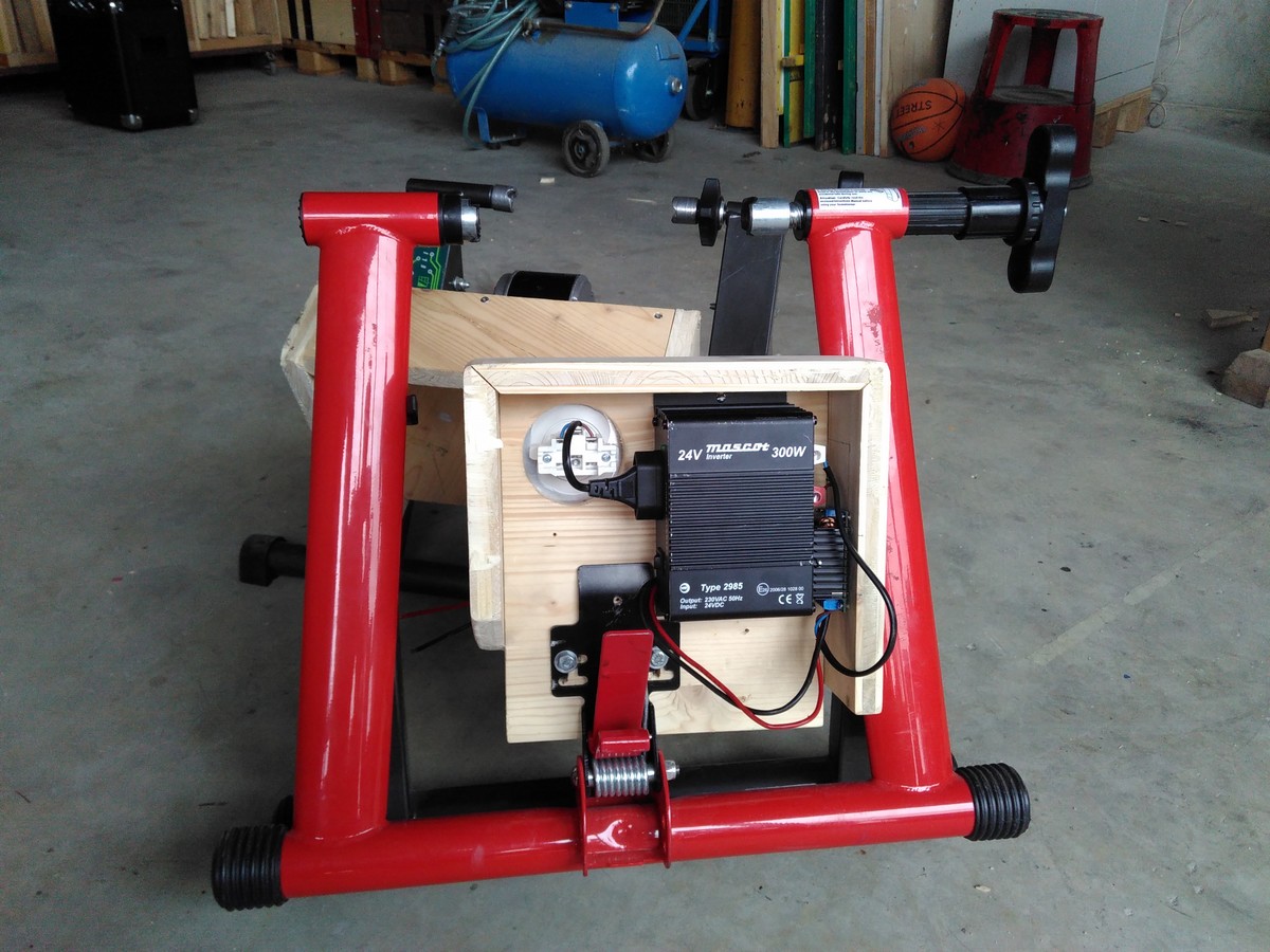

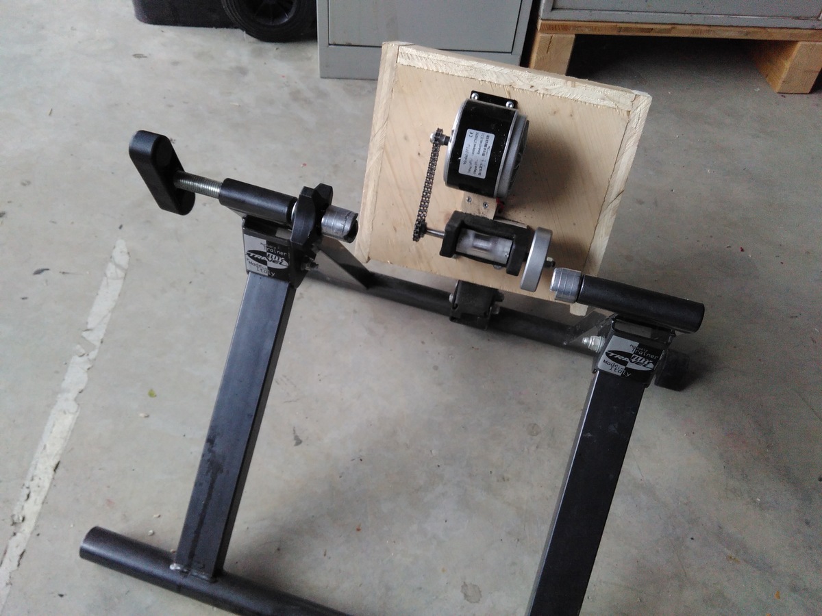

Also folgendes: ich bin gerade dabei, einen Fahrradrollentrainer so
umzubauen, dass man beim Strampeln einfach nutzbaren
230V-Steckdosen-Strom erzeugen kann. Ich habe einen
24V-Gleichstromgenerator gekauft und über Kette mit der Rolle verbunden
(auf welcher der Reifen des Fahrrads dreht). Dann habe ich noch einen
sehr günstigen 24V 300W Wechselrichter (kein echter Sinus) angeschafft
und diesen an den Generator angeschlossen.
Jetzt zum Problem: im Leerlauf (also ohne angeschlossenen WR) dreht der
Generator super und alles scheint zu funktionieren. sobald ich aber den
WR anschliesse (ohne dass dieser eingeschaltet ist!), dreht der
Generator extrem schwer, was dazu führt, dass der Reifen auf der Rolle
durchrutscht. Was führt dazu, dass der Generator so blockiert? Erstens
ist ja gar keine Last am WR und zweitens ist dieser nicht einmal
eingeschaltet!
Komisch ist das Ganze auch deshalb, weil ich noch einen anderen solchen
Energie-Rollentrainer habe (den ich zu duplizieren versuche), der mit
Ausnahme des WR (ein anderes Modell aber auch 24V und 300W) exakt
identisch ist. Bei diesem Rollentrainer funktioniert jedoch alles
tadellos. Man kann (trotz Last am WR) einfach lospedalen, bis die
Umdrehungszahl und somit auch die Spannung genügend hoch ist, dass der
WR anfängt, Leistung abzugeben.

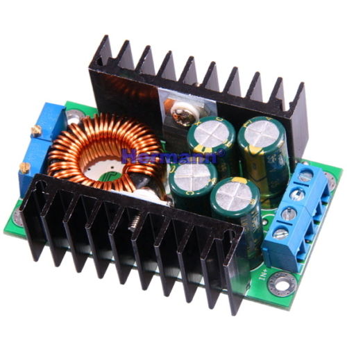

Da man (bei geringer Last) schnell einmal zu schnell und die Spannung zu
hoch wird, schaltet der WR häufig aus. Um das zu vermeiden habe ich noch
einen DC DC step down converter von ebay dazwischengeschaltet. Dieser
soll jegliche Spannung über 24V konvertieren, sodass der WR konstant
seine Nennspannung von 24V bekommt.
Leider habe ich nun bei diesem Rollentrainer genau das gleiche Problem
wie beim erstgenannten, nämlich, dass der Generator von Drehzahl 0 an
extrem schwer zu drehen ist.

Das Verhalten des WR und des DC-DC-Wandlers sind unterhalb der
Nennspannung unbestimmt. Der eine wird vermutlich niederohmig, was zu
deinem beschriebenen Bremsmoment fuehrt. Du koenntest einen Linearregler
mit Transistor aufbauen und vorschalten, welcher die Ueberspannung
wegnimmt und auch bei Unterspannung sperrt.

Dieter W. schrieb:
> Das hört sich für mich so an, als ob am zwischen Generator und WR + und
> - vertauscht sind.
Oje ich Hornochse, du hast tatsächlich recht!! Es lag wirklich an einer
Verpolung :D
Ich habe nicht daran gedacht, dass die Farbe der Kabel, die vom
Generator kommen, überhaupt keine Rolle spielen, da man den Rotor ja in
beide Richtungen drehen kann. Jetzt läuft alles wunderbar geschmeidig!
Danke vielmals euch für eure Antworten! Das ist echt das beste Forum,
das ich je erlebt habe! :)
Lieber Gruss
Bert

Der Generator ist richtig dimensioniert, der leistet 280W. Wie gesagt,
es funktioniert nun alles geschmeidig. Danke vielmals für die Antwort!
TestX schrieb:
> Der DC/DC Wandler ist hier ABSOLUT fehl am Platz..
Wieso ist der fehl am Platz? Bevor ich den dazwischengeschaltet habe,
stieg der WR ab einer gewissen Drehzahl aus und der Lastabwurf führte
logischerweise zu einer noch höheren Drehzahl. Das Ergebnis war dann ein
sinusförmiger Drehzahlverlauf und ein periodisches Ein- und Ausschalten
des WR. Nun kann man einfach Vollgas geben und der WR bleibt an, ist
doch super!
