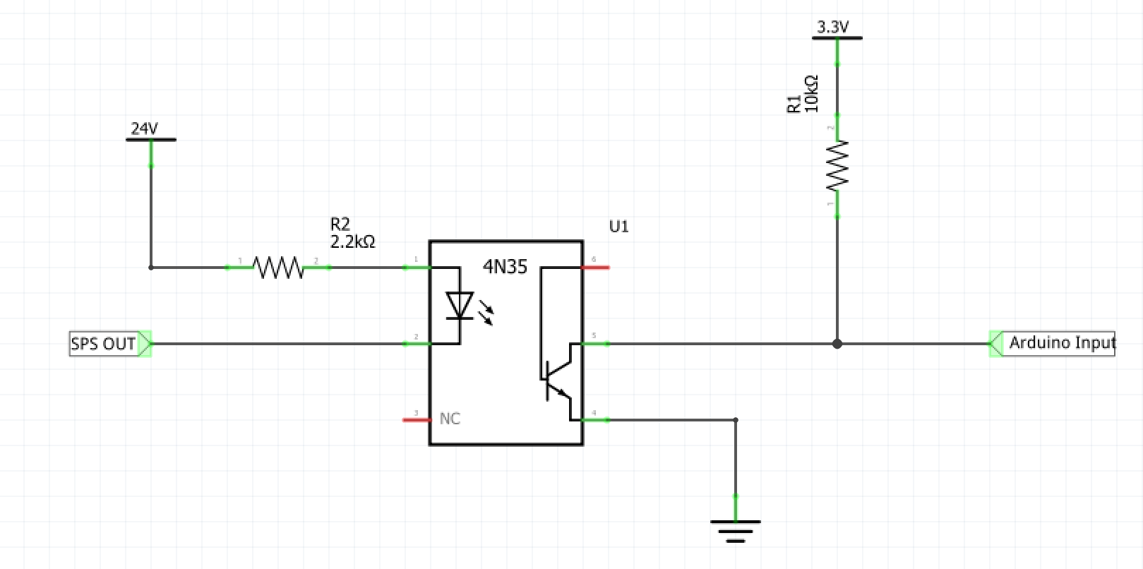

Folgender Sachverhalt. Ich bin Programmierer und muss recht oft von
weiter weg Maschinen Programmieren. Für diesen Zweck benötige ich eine
Art TestBox mit der ich Ein und Ausgänge an der SPS (ohne Maschine)
anschauen und Manipulieren kann. Für diesen Zweck hab ich mir schon mal
was gebastelt was auch funktioniert. Da ich das ganze jetzt aber in
Schön und ohne schalter haben möchte brauch ich eure Hilfe.

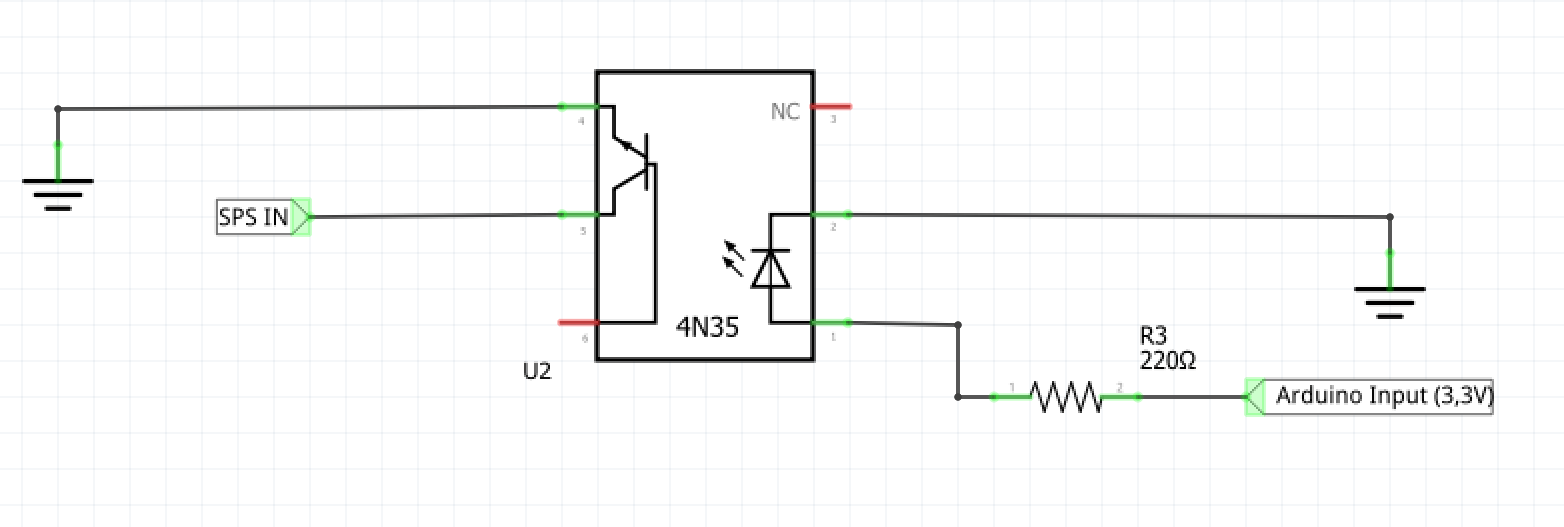

Meine Idee ist das die Aus und Eingänge jeweils mit einem Optokoppler
Galvanisch getrennt werden und anschließend auf einen Arduino DUE
geleitet werden. Anbei sind die ersten versuche die aber nicht
funktionieren :(.
Die Ausgänge der SPS schalten zu GND. Das heißt, wenn Diese angeschaltet
werden besteht eine Verbindung zu GND und sonst nicht.
Die Eingänge der SPS haben im Normalzustand(nix angeschlossen) eine
Spannung von ca. 3V. Wenn dieses zu Null Gezogen wird ist der Eingang
der SPS Eingeschaltet.
Da meine Kenntnisse in Elektronischen dingen begrenzt sind ist mein
Frage wieso das ganze hier nicht Funktioniert. Falls jemand auch
Verbesserungsvorschläge (andere Optokoppler, Schaltung, usw.) darf er
das auch gerne mitteilen :)

Zu deiner SPS Out Schaltung.
Die SPS zieht den Ausgang im allgemeinen nach +24V. Deshalb muss dein
Optokoppler an GND liegen und nicht an +24V
Auch hier scheint es verkehrt rum zu sein. Im allgemeinen ist ein offner
SPS Eingang = logisch 0.  Das heist du must ihn nach +24V ziehen fuer
ein.

So jetzt hab ich glaub ich eine neue Erkenntnis.
Wenn der Ausgang logisch 0 geschalten ist (AUS) hat er einen Widerstand
von 3,3kOhm zu GND. Wenn er logisch 1 (AN) ist ist dieser Widerstand
weg.
Bei den Eingängen wenn logisch 0 (SPS sagt AUS) liegt eine Spannung von
3V zwischen dem Eingang und GND an. Wenn ich nun GNG mit diesem Eingang
verbinde ist die Spannung 0V und die SPS sagt logisch 1 (EIN).

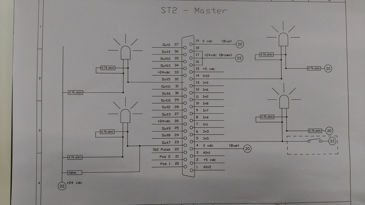

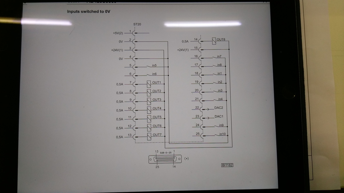

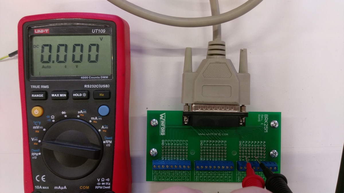

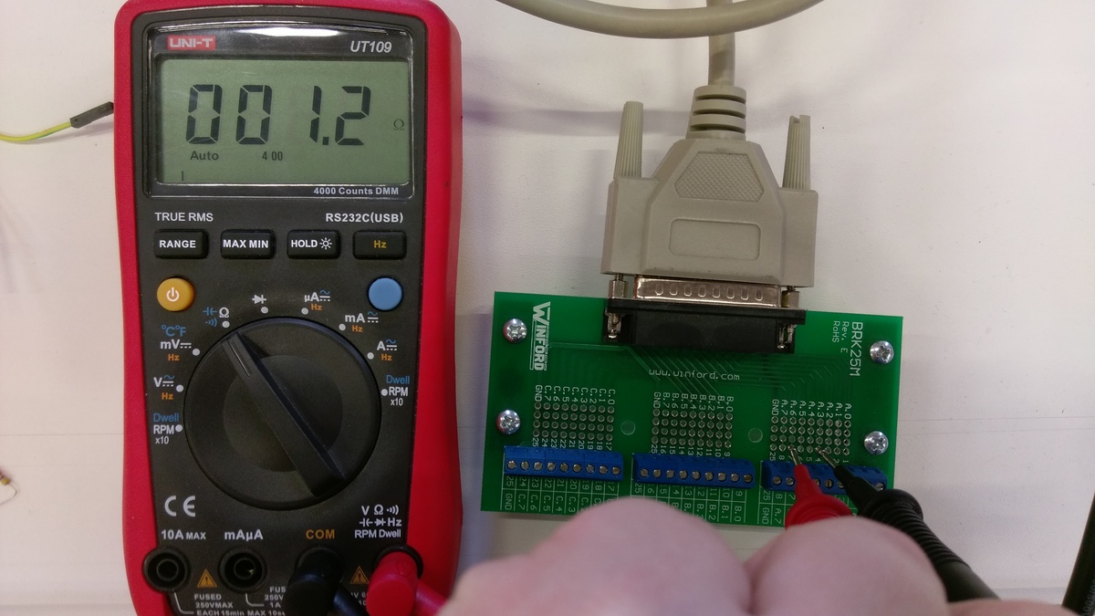

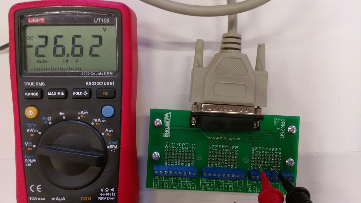

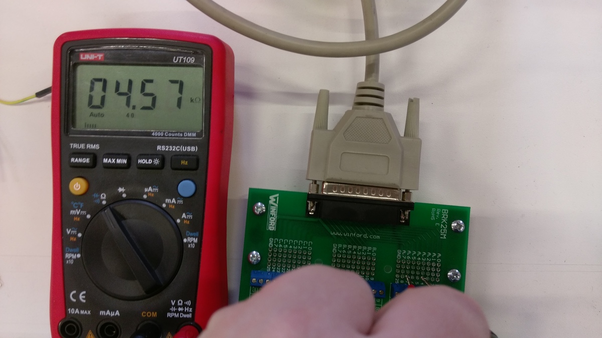

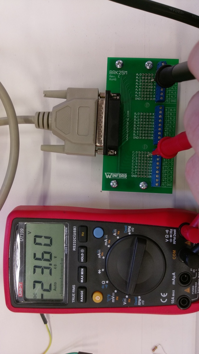

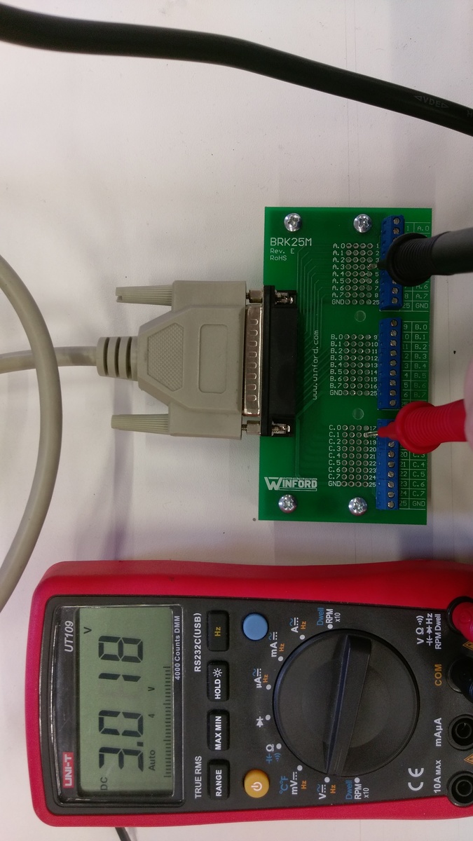

OP #4895496
So ich hab mal ein paar Sachen angehängt.
Das Bild *215 ist das Connection Diagramm das uns zu Verfügung gestellt
wurde.
Das Bild *208 ist die Verdrahtung unserer alten TestBoxen. (Das
Gestrichelt Eingerahmte ist nicht mehr aktuell). Die Schalter Bei den
Eingängen sitzen jeweils hinten dran und schalten 0 vdc an/aus (sind
nicht eingezeichnet).
Die anderen Bilder sind verschiedene Messungen. Ich hoffe man erkennt
was.
Ich hoffe das hilft weiter.

Gast #4895525
Wer misst, misst manchmal Mist. ;-)
Vergiss mal bitte ganz schnell deine 3 Volt, 4,5 Volt und was auch immer
dir dein Messgerät noch anzeigen will bei weiteren Messungen.
Dein Schaltplan besagt ganz klar, dass du eine Steuerung hast, die
negativ schaltend auf ein Bezugspotential von 24 V ist.
Deine Eingänge wollen die 0 V der Klemmen 2 bzw. 4 sehen, um logisch 1
zu sein, und deine Ausgänge geben 0 V zu den Klemmen 3 bzw. 15 raus,
wenn sie logisch 1 sind.
OP #4895552
Ja das ist leider so :) Elektronik ist leider nicht meine Stärke..
Nach meiner Ansicht müssten meine Schaltungen mit den Optokopplern oben
funktionieren was sie aber nicht tun. Sie schaltet ja gegen 0 oder sehe
ich da jetzt was falsch?
Edit:
Okai Schande über mein Haupt..
Man sollte die Optokoppler schon richtig herum anschließen...
Funktioniert alles Jetzt.
