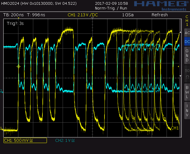

Grüßle,
Habe hier ein Problem mit der Portierung der USB-CDC-Lib auf den
STM32F107. Als Grundlage nehme ich das Projekt von hier:
http://mikrocontroller.bplaced.net/wordpress/?page_id=1263
Auf dem F4-Discovery funktionier alles einwandfrei.
Mein F107 Board (Eigenentwicklung, mit 8Mhz Quarz) hat die gleiche
USB-Beschaltung wie das F4-Discovery. Die Signale am USB sieht man im
Anhang. Komisch ist, dass die USB-Signale bei dem 107er Board etwas
"verschliffener" sind.

Bei USB sieht übrigens die Sende- und die Empfangsrichtung etwas
unterschiedlich aus, das ist der normale Effekt vom Kabel inklusive
Stecker usw. Überprüfe mal die Serienwiderstände, eventuell sind die zu
groß.
Ansonsten: Schaltplan, eventuell auch Layout, bitte.

Gast #4895823
4toTakoe schrieb:
> Bin für hilfreiche Tipps dankbar.
Wirklich?
Also, dann poste doch mal das allererste Setup-Paket, das dir der Host
schickt. Sind ja nur 8 Bytes. Falls die Kommunikation drüber hinaus
geht, dann poste auch die folgenden Setup-Pakete.
Normalerweise erkennt man aus selbigem sehr schön, ob die HW so stimmt.
Wenn garnichts kommt, dann tippe ich zunächst auf falschen USB-Takt.
Nochwas: Ich habe hier schon ein paarmal USB-CDC für diverse µC
gepostet, auch für einige STM32 - und die funktionieren! Also wenn dir
das ein Tipp sein sollte, dann suche mal danach hier im Forum.
