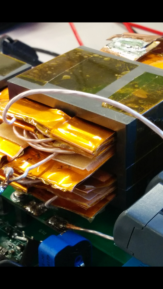

ich arbeite an einem Prototypen, in dem ein Übertrager enthalten ist.
Der Übertrager besteht aus einem Planar Ferrite Kern. Die
Hochspannungsseite (ca. 600V) ist mit Litze, die Niederspannungsseite
(<48V) mit Folie (wegen der hohen Ströme) designed. Schaltfrequenz des
Prototypen beträgt 100kHz.
Ich habe davon einen ersten Übertrager selbst gefertigt (siehe Bild),
allerdings war die Herstellung nicht ganz trivial - die Folie
entsprechend mit ner Schere zurecht schneiden, mit Tape für galv.
Isolierung sorgen, und dann die Litze in jedem Layer "anständig" zu
wickeln.
Der Übertrager funktioniert, und ist ziemlich verlustarm - soweit super!
Allerdings suche ich jetzt ein Unternehmen, dass mir weitere von den
Übertragern anfertigt - auch deshalb, weil der Prototyp ins zweite
Design geht.
Kennt jemand eine Firma, die mir ggf. weiterhelfen könnte?
Man kann sich eine Menge Dinge zusammenbasteln, die besser bzw.
effektiver sind als die in Grosserienproduktion verwendeten Teile.
Bloss ob man die dann auch so effektiv und billig herstellen kann, steht
auf einem völlig anderen Blatt.
Zur kostengünstigen Herstellung von Transformatoren braucht man
Maschinen und die können halt nur das wickeln, für das sie gebaut sind.
Schon die Frage, ob die Maschine vor und nach dem Wickeln Handarbeit
beim einlegen und herunternehmen benötigt, oder gleich aus dem
angelieferten Rohmaterial die Tray vollmachen kann, bestimmt, ob das
Design grosserientauglich ist oder eben bloss eine Spielerei eines
selbstverliebten aber realitätsfremden Forschenden der TUM.
Will man DIESE Art von Trafo (mit Folie und Draht) bewickeln, wird man
wohl genau dazu eine Maschine erst bauen müssen, und dann muss man auch
Millionenstückzahlen erreichen damit sich die Maschine gelohnt hat. Für
kleinere Stückzahlen sind dann die Preise gegenüber der Konkurrenz
höher, so daß das schönste Konzapt nichts nützt.
Kannst ja mal fragen, was es kosten würde, bei denen, die das schon
länger machen:
http://www.himag.co.uk/
http://www.deltec.de/fertigung/

THOR schrieb:
> Ließe sich das als Planartrafo auf ner zweilagigen Leiterplatte
> lösen?
M.N. schrieb:
> 1. Optimierungsvorschlag: Die Flachbandspulen durch Multilayer-Platinen
> ersetzen.
Die Ströme auf der Niederspannungsseite sind theoretisch bis zu 80A
effektiv (momentan bis 40A getestet). Ich befürchte, dass VIAS auf der
Multilayer-Leiterplatte die hohen Ströme nicht aushalten können und ich
auf thermische Probleme stoße.
Im aktuellen Design beträgt der Kupferwiderstand bei der Schaltfrequenz
bei knapp 2mOhm, die Folie ist 400um dick, und davon 2 in Parallel (bzw.
zwei Übertrager parallel geschaltet.).
Gegenfrage:
Wie würdet ihr die verschiedenen Lagen auf der Leiterplatte miteinander
verbinden? Vll. ne 2 lagige Leiterplatte herstellen und Ober- und
Unterseite mit Kupferfolie verlöten. Eine Leiterplatte würde einer
Wicklung (einem Layer) entsprechen. Dann müsste man noch mal die
verschiedenen Leiterplatten miteinander verlöten, um die nötigen
Wicklungen zu erreichen.

da der Trafo so aussieht als würde er eine "Schutzkleinspannung"
erzeugen, die auch in irgendeiner Form berührbar sein kann, sind beim
Trafodesign, möglichst von Anfang an, die Sicherheitsanforderungen zu
beachten.
Da ist es mit ein bischen Abkleben mit Kapton-Bändern nicht getan.
Hier gilt es Luft- und Kriechstrecken, sowie Anforderungen an die Dicke
der Isolierung zu beachten. (Kapton ist im übrigen ein relativ
schlechtes Isolationsmaterial, zwar mit guter Temeraturbeständigkeit,
aber leider ein sehr schlechter CTI-Wert)
Weitere Infos findest du in der EN61558-1 und der EN61558-2-16)
