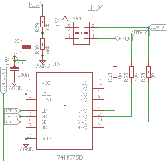

Liebe Community,
ich krieg' nen Föhn.
Ich habe vor ein paar Wochen für ein Experiment ein Board zum
Kontrollieren von 8 identischen beleuchteten RGB-LED Flächen entworfen
und aufgebaut.
Das ganze hat nun auch seit dem in einigen Stunden konstanten Betriebs
gut funktioniert. Heute ist mir allerdings die rote LED einer RGB
durchgebrannt, ohne, dass ich wüsste warum. Beim Testen (anstecken einer
anderen RGB-Fläche) ist mir dort auch die rote durchgebrannt.
Also habe ich mir den Schaltplan und das Board neu vorgenommen und
durchgemessen, insbesondere natürlich die Unit, bei der die LEDs
durchgebrannt sind.
 Das Merkwürdige ist: Dort scheint alles einwandfrei zu stimmen. Hier
wird jede LED wie geplant bestromt, rot bekommt 15mA. AUsgangsspannung
sind wie immer 5V, keine Kurzschlüsse und: nun funktionieren auch andere
Flächen/LEDs an dem Zweig, ohne dass der Strom ansteigt oder irgenwdas
durchbrennt.

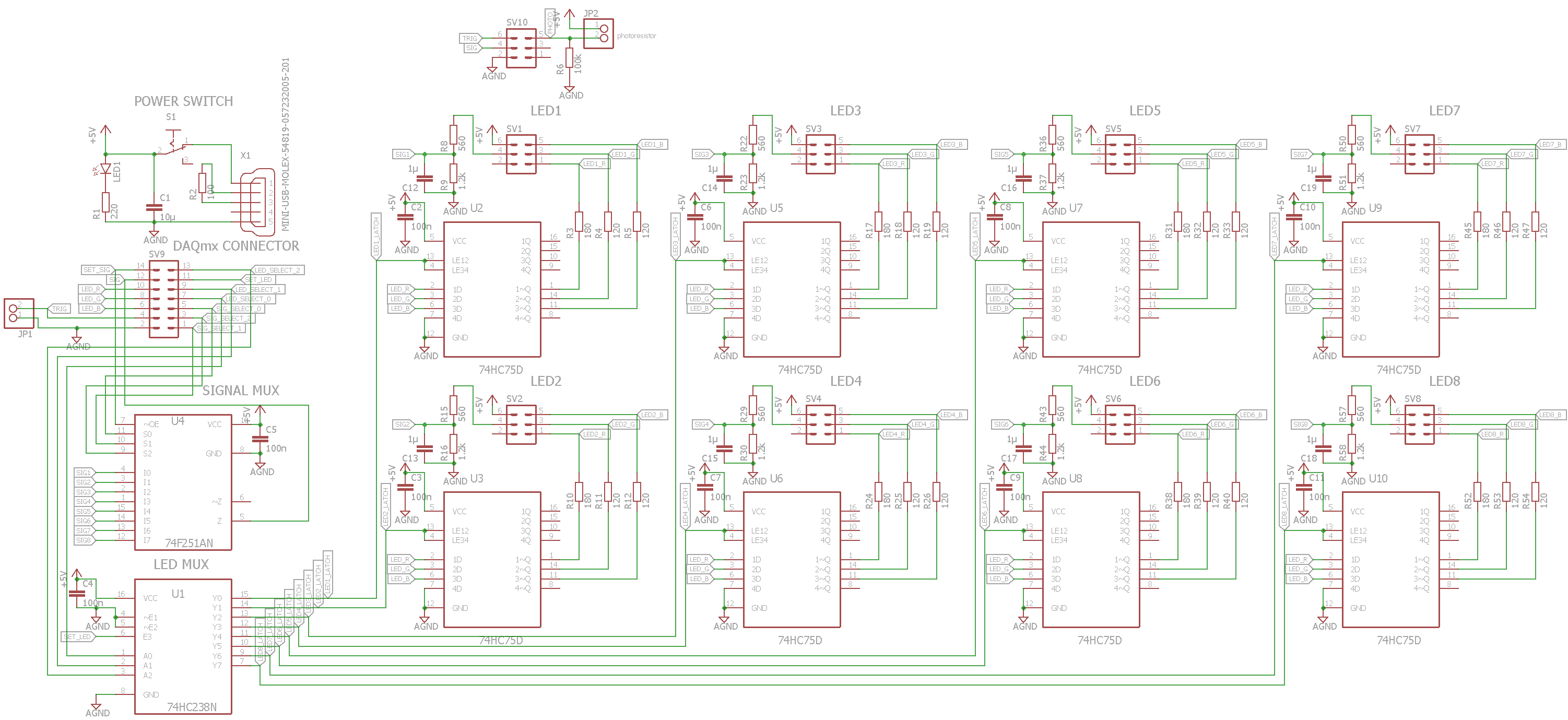

Ich frage mich nun also zuallererst, ob was am Design falsch ist. Dafür
habe ich euch mal eine der Units angehängt.
Die LEDs werden durch 74HC75D latches gesteuert. Es sind ultrahelle 5mm
LEDs mit gemeinsamer Anode, die an +5V hängen. Vorwiderstände sind
180(rot) und 120 Ohm (grün,blau) vorm Negativ-Ausgang der Latches, die
damit auf GND ziehen. Latches deshalb, weil 8 RGB Leds veränderbar und
gemultiplext über eine Labview-Karte angesprochen werden.
Fällt euch hier auf, was ein Problem sein könnte, das nicht immer (aber
auf Dauer, so wie jetzt) mal auftreten kann?
Mit besten Grüßen
Alex

also grundsätzlich hätte ich eher Angst um das Latch, aber wenn, wie
dargestellt, maximal 3x 15mA fließen sollte das prinzipiell
funktionieren.
Die Ports verkraften maximal 25mA, also selbst mit falschem R24 müsste
der IC vor der Diode aufgeben.
Sind alle Vorwiderstände richtig?
Aus dem Bauch, ohne die "echte" Schaltung zu sehen, würde ich mal
vermuten, dass diese nicht 100%ig dem Schaltplan entspricht.
Klassische Fehlersuche ist angesagt... alle R checken und dann die
Spannungen darüber kontrollieren => also, ob die korrekten Ströme
fließen.
Überhitzen die Dioden evtl? Wie viele sind da so versammelt?
 SJ

Ja diese Angst habe ich auch geteilt, deshalb auch jew. auf 15mA
begrenzt obwohl die LEDs 20 können.
Ja, die habe ich nach"gelesen" (SMD, print on top) und nachgemessen. Die
stimmen.
Ja das ist es ja, die klassische Fehlersuche habe ich ja eben
abgeschlossen - und dabei ist nichts aufgefallen.
Die Dioden sollten nicht überhitzen, es befindet sich je eine RGB LED in
einem 10x10x3cm Kästchen mit ordentlich luft und nahezu freihängend,
also nichts mit massenweise nah beieinander liegenden LEDs, die sich
gegenseitig hochheizen...
Amateur schrieb:
> Es gibt tatsächlich einen Unterschied zwischen einem Latch und einem
> Analogschalter
Den Beitrag finde ich auch eher schwer nachvollziehbar. Wenn die sinks
des Latches +-20mA können, darf man das ja eigentlich auch nutzen.
Das Gleiche könntest du sonst auch bei signal-LEDs an einem µC Pin
vorwerfen: Das sind auch keine Analogschalter? ;-)

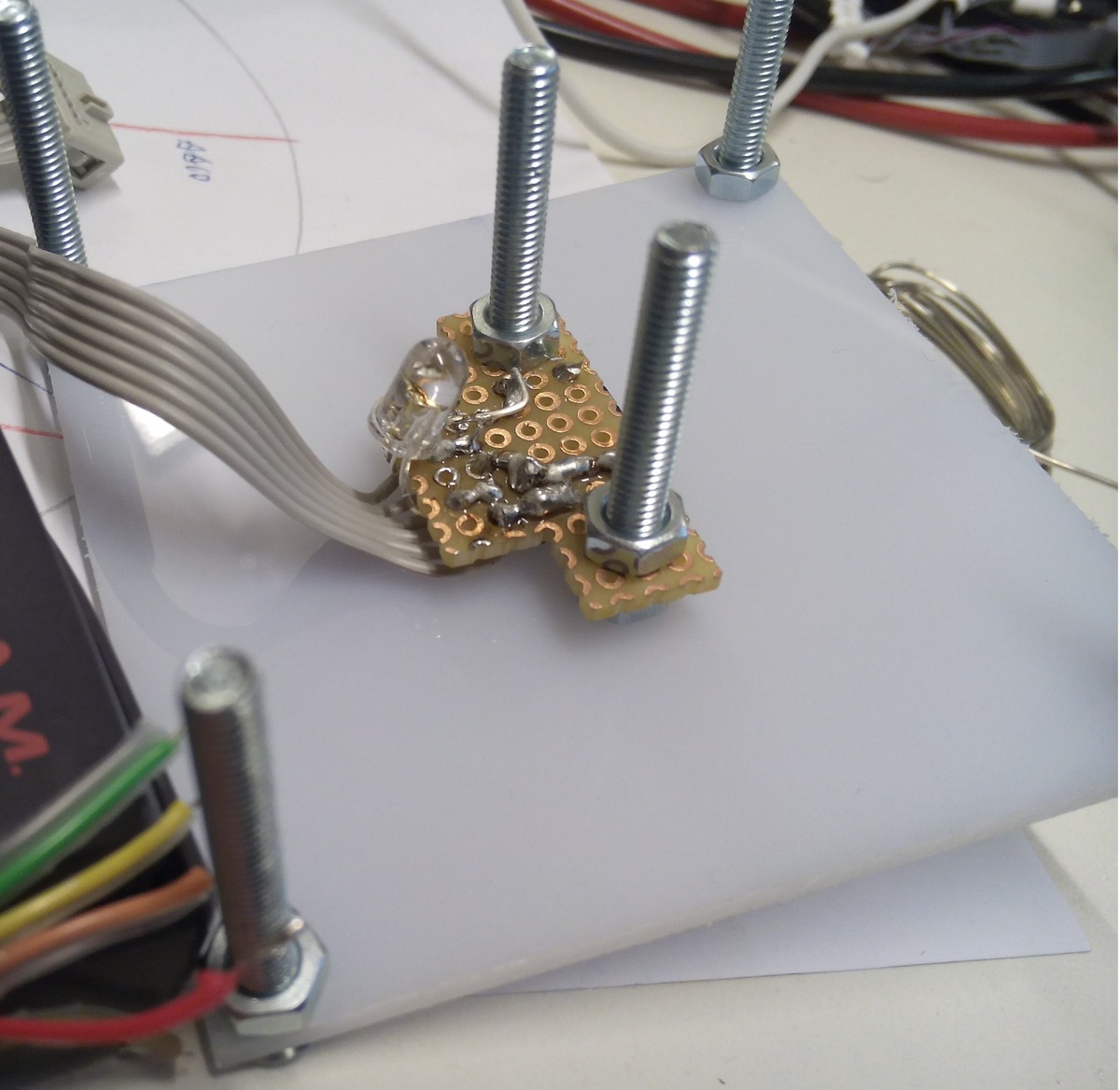

Nur, weils so schön ist hier mal eine einzelne "RGB-Kachel" von innen,
hier rot durchgebrannt. Ich weiß, das ist Lochraster und da ist viel
Lötzinn. aber da gibts keine Kurzschlüsse, versprochen (auch weil
nachgemessen).
Desweiteren:
Können Stromspitzen beim Schalten der Latches verantwortlich sein?
A.k.a. wäre es ggf. sinnvoll aus den Vorwiderständen RC Tiefpässe zu
machen (zwischen R's und LED Kathoden mit Kondensatoren puffern)?

von Martin S. (led_martin)
@Alex V. L. (bastel_alex):
hast Du die LEDs bei dem Händler gekauft, den Du verlinkt hast? Da kaufe
ich oft, und habe mit der Qualität eigentlich keine Probleme, bei 200
Stück kann schon mal eine 'Faule' dabei sein. Schaltung und eingestellte
Ströme sollten kein Problem sein, bei 'Weiß', also alle Farben
gleichzeitig an, kann es termisch knapp werden, aber auch erst nach
längerem Betrieb. Einziger kritischer Punkt, den ich sehe, könnte das
abbiegen der Anschlüsse sein, das ist recht nah am Gehäuse, und bei den
4-Pin RGBs ist dieser Bereich deutlich geschwächt, da kann es zu Rissen
kommen.
Mit freundlichem Gruß - Martin

> Tatsächlich eher kurz abgeschnitten, aber mit Beinchen angelötet und
> umgebogen... wieso??
Und dabei ist das Gehäuse an der Durchführung der Anschlussbeine sicher
heil geblieben?

Ich habe mir mal ein Datenblatt von Reichelt angeschaut.
http://cdn-reichelt.de/documents/datenblatt/A500/LL-509RGBC2E-006.pdf
Ich denke, mein Verdacht bestätigt sich.
Da steht max. 100mW und ein max. Strom von 35mA.
In der Praxis sollte man da wesentlich darunter bleiben.

Danke für den Punkt Martin, auf Kurzschlüsse habe ich eigentlich alles
durchgepiept, aber ich halte mal weiter die Augen offen!
Jens G. schrieb:
> Dann ist der "rote" Vorwiderstand offensichtlich zu niedrig, bzw.
> entspricht nicht dem, was im Plan steht. Meß den doch mal nach.
s.o., habe ich ja. Der stimmt (180Ohm).

ich hab euch die ganze Schaltung einmal angehängt. Ist kein Hexenwerk.
Ich weiß natürlich, dass Latches keine Schalter sind, musste nur (auch
Zeitbedingt) insgesamt fürs Design mit dem auskommen, was der Händler
hier da hatte - und wollte Komplexität und Aufwand minimal halten. Klar,
rächt sich manchmal.

Danke Michael. In der tat kommmen aber mit meinen Vorwiderständen
tatsächlich  maximal 35mA in Frage (weil max 15mA pro Ausgang, bei grün
sinds eigentlich 14mA, bei Blau 13mA) - und das auch nur wenn die LEDs
auf weiß geschaltet sind, was sie  nur in 1/8 der Fälle und idR nur für
maximal <30sekunden sind. ALLERDINGS sind das im Schlimmsten Fall 125mW
- also zu Viel. sollte das datenblatt auf diese leds zutreffen hieße das
(falls das hier der Grund ist), dass ich die Vorwiderstände weiter
erhöhen muss.
Ich werde die zwei LEDs jetzt mal austauschen und die Vorwiderstände
auch, so dass wirklich max 100mW hinkommen - wie gesagt, die werden auch
nur in 1/8 der Fälle zeitlich begrenzt in Anspruch genommen.

Mit 180R kannst Du ewig warten, bis die LED durchbrennt.
Du hast definitiv einen Masseschluß direkt zur Kathode der LED.

Edit: Sperrspannung ist hier sicher nicht das Problem, die Spannung an
der LED wird ja nicht umgepolt, Anode liegt dauerhaft an VCC, Kathode
wechselt zwischen GND und VCC, also Spannung in Durchlassrichtung oder
Null.
Mit freundlichen Grüßen - Martin
