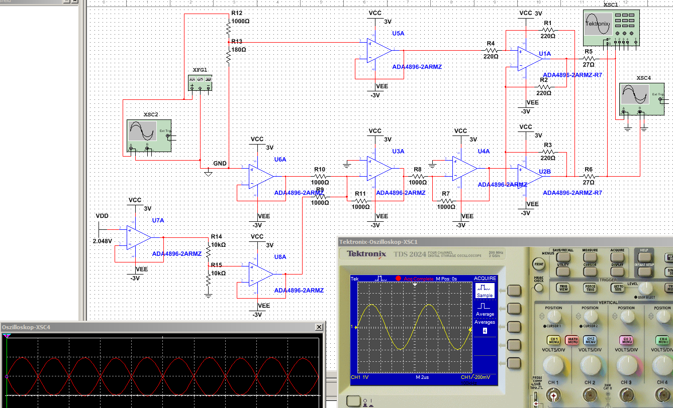

ich will immernoch ein Signal digitalisieren. Der ADC wird einAD7357
sein, davor kommt ein Buffer der das Single-ended Signal nach
differentiell wandelt. Aber ich habe das Problem mit der Masse, und zwar
der der Quelle die mit der Schirmung des Signals verbunden ist. Auf
ADC-Seite habe ich ja eine Spannungsversorgung und auch ein FPGA mit
eigener Masse. Da ist zwar keine Potentialdifferenz, aber ich will
trotzdem keine Masseschleife bauen.
Also dachte is die Überlegung den ADC vom Rest des Messsystems zu
trennen und eben die Masse der Quelle zu verwenden. Da gibt es auch
hybsche Bausteine wie den ADUM5401
http://www.analog.com/en/products/interface-isolation/isolation/isopower/adum5401.html
und den LTM2883 http://www.linear.com/product/LTM2883 aber die sind
"langsam". Ich möchte eine SPI Clock von 80 MHz verwenden. Gibt es da
schön einfache Bausteine die das können?
Vielen Dank!
#4895836
Musst Du das wirklich?
Du hast ja bereits differenzielle Eingänge beim ADC. Das einzige Problem
hier ist, das die Eingangsspannungen sich im passenden Bereich bewegen
müssen.
> eigener Masse.
Dann sollte der "Buffer, der das Single-ended Signal nach
differentiell wandelt," sich auf auf die Masse der Quelle beziehen.
Wenn sich die Masse des ADC und die Masse des Single2Differential-Buffer
etwas unterscheiden, das dies keinen Einfluss auf die Signale (sofern
der CommonMode-Bereich nicht überschritten wird).
Verständlich?
OP #4895851
Das weiß ich nicht. Ich wollte die Schaltung von Seite 14 unten links
http://www.farnell.com/datasheets/1962234.pdf verwenden mit dem
ADA4896-2. Hab das hier mal aufgebaut und das funktioniert auch super,
ich weiß aber nicht wo ich die Masse/Schirmung der Quelle anschließe.
Der zweite Eingang ist ja eine Referenzspannung die auf die lokale Masse
des Messsystems bezogen ist. Oder sollte ich da statt V_REF vom ADC (das
ist bezogen auf die Messsystemmasse) eine Shunt-Referenz verwenden und
da als Masse die Schirmung anschließen? Aber dann fließt ja Strom über
die Schimung von einer Spannungsversorgung im Messsystem über die
Referenz hin zur Signalquelle.
#4895883
Lt. Text zu Figure 21 und 22 aus dem Datenblatt
www.farnell.com/datasheets/1962234.pdf : "The voltage applied to Point A
sets up the common-mode
voltage."
Wenn diese Spannung nicht ganz so stimmt, ändert sich halt nur die
Common-Mode-Spannung. Dann würde ich die linke Seite der Massenmäßig mit
der Quelle zusammenschließen, und die rechte Seite mit der
Mess-Aparatur. Der 10k-Widerstand sollte etwaige Brummspannungen gut
unterdrücken.
Zur Not könnte man auch an Punkt A eine getrennte 1,024V (oder nur
1V)-Referenz vorsehen -- hier geht es ja nur um die

OP #4896176
Zu Deinem Vorschlag habe ich noch eine Frage:
Und zwar ist meine Quelle unipolar mit einer Spannung von 0 bis ca 13 V.
Das würde ich also irgendwie herunterteilen ... und brauche damit also
wieder eine Verbindung zu einer Masse. Also wenn ich den Spannungsteiler
von Signal zur Schirmung/Quellmasse mache, und diese Masse dann auf den
Punkt A in der erwähnten Grafik lege, dann liegt meine Referenzspannung
dadurch auch durch einen Widerstand des Spannungsteilers auf dem anderen
Eingang.
Es ist sowieso die Frage: Wenn ich an diesen Punkt A (an dem ich ja die
V_OCM Referenzspannung habe) die Schirmung des Signals niederohmig
anschließe, dann bricht mir doch die Spannung ein?!
OP #4897932
Hallo nochmal,
also ich könnte das so bauen wie im Anhang. Da wird links ein 0 ... 13 V
Signal erzeugt und rechts kommt ein differentielles raus zwischen 0 ...
2 V.
Im Grunde werden da jetzt die Eingänge erstmal impedanzgewandelt wobei
die Schirmung des Signals auch als Signal behandelt wird. Dann wird
(unten) die Common-Mode-Spannung zur Signalmasse dazuaddiert, das dann
nochmal invertiert.
Das sind jetzt halt recht viele OPVs, isolieren wäre wohl einfacher.
Gast #4898163
Die Frage steht zwar im Bereich "Mikrocontroller", aber aus anderen
deiner Threads denke ich, dass du den ADC mit einem FPGA betreibst? Dann
könnte zum Isolieren ein ADuM16x reichen. Dessen propagation delays sind
zwar zu groß, um damit SPI "direkt" zu betreiben (also nur SCK in eine
Richtung und MISO in die andere). Mit dem SPI-Block eines µC ließe sich
der also kaum bei 80MHz einsetzen.
Aber beim FPGA sähe es anders aus, weil du mit verschiedenen
Clockdomänen für die beiden Richtungen arbeiten kannst. Wenn du die
Clock über den ADuM zum ADC schickst und dann von dort wieder über den
ADuM zurückschleifst, dann kannst du mit dem zurückkommenden Takt eine
zweite Tatkdomäne deines FPGAs betreiben und damit die Daten eintakten.
Dann hat man es nicht mehr mit 2*13ns propagation delay (hin und zurück)
zu tun sondern nur noch mit <4ns propagation delay mismatch zwischen den
Daten und der rückgeführten Clock, und das sollte für 80MHz ausreichen.
Must dann halt im FPGA die einegelesenen Daten wieder in die
Haupt-Clockdomäne einsynchronisieren.
OP #4898351
Richtig, das habe ich vor und ich möchte das Problem mit der Masse
lösen. Hier habe ich gepostet weil es da ja schon so Bausteine gibt die
auch gleich die Versorgung isolieren.
Danke, stimmt, die Latenz kann mir eigentlich sogar egal sein,
Hauptsache der 80 MHz Takt gehen durch den Stein.
Hm ... so ein ADUM241E
http://www.analog.com/en/products/interface-isolation/isolation/standard-digital-isolators/adum241e.html
für die digitalen Signale und dann noch ein DCH010505D
http://www.ti.com/product/dch010505d für die Versorgungsspannungen.
So langsam wird das echt kompliziert wenn man einfach mal eine Spannung
abtasten möchte.
