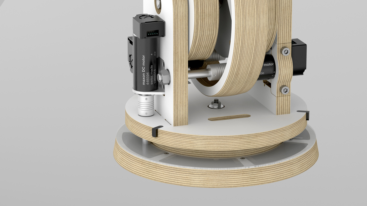

Bei Woodenhaptics setzt man auf die Maxon ESCON Controller.
Kurz die Eckdaten des Motors - ich setze Maxon RE35 30V Motoren ein.
http://bdml.stanford.edu/twiki/pub/Haptics/PhotonicRobots/RE35-MaxonMotor.pdf
Nun meine Frage- gibt es günstigere Alternativen (<100€) zu den "Maxon
ESCON" für DC-Motortreiber mit Stromregler?
Theoretisch könnte man ja auch mit einem konventionellen DC-Treiber über
einen Stromsensor Softwareseitig die Spannung nachregeln um einen
konstanten Strom zu erhalten?

Ja, was mir auch aufgefallen ist, dass dieser Motor ohne Getriebe
eventuell schnell heiß läuft. 110mN ist bei solchen Hebel nicht viel.
Rechnen musst du selber. Ich denke mal, dass du nicht mehr wie 100rmp
brauchst...
Auch wenn dieser Motor 30V Nennspannung hat, kann es sein, dass du mit
12V und Getriebe auch klar kommst. Das rentiert sich aber nicht, da du
schon teuer für den Motor bezahlt hast.
Gast #4897498
Ein Getriebe habe ich zwar nicht dafür aber die Übersetzung mit einem
Capstan-Antrieb (die Stahldrähte fehlen im Rendering) so dass am Ende
etwa 3N-6N Kraft in der Vertikalen übrig bleiben, was für die Anwendung
aber auch voll ausreicht.
Normale Planetengetriebe und Co fallen da leider raus, da diese einen
viel zu hohen Reibungsverlust haben - wenn man sich im virtuellen Raum
"bewegt" will man ja nicht das Gefühl haben seine Hand durch Pudding zu
ziehen^^
