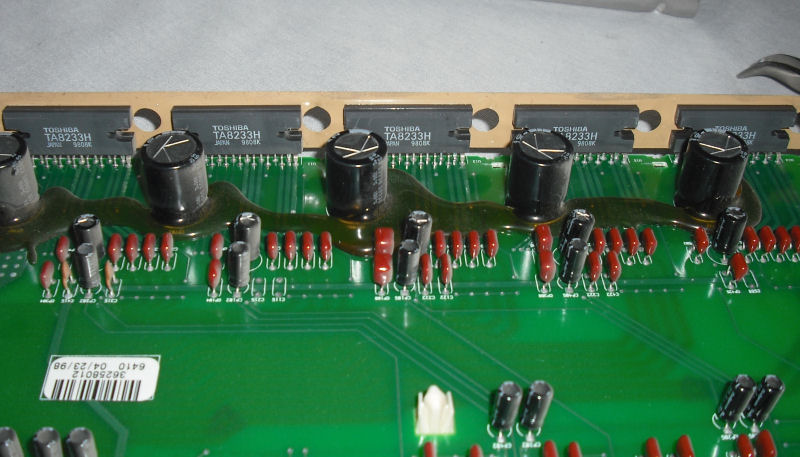

Hallo in meinem PKW einem Chrysler ist serienmäßig ein 360W Verstärker
mit 9 Kanälen verbaut.
Um etwas mehr Leistung aus den Lautsprechern zu bekommen, könnte man die
standardmäßig verbauten 5x Toshiba TA8233H (30W) Chips durch Toshiba
TA8254BHQ (45W) ersetzen? Oder kann man sich das aufgrund der Abstimmung
zu den anderen Bauteilen auf der Platine sparen, bzw ist nicht so
einfach, auslöten, einsetzen festlöten fertig...

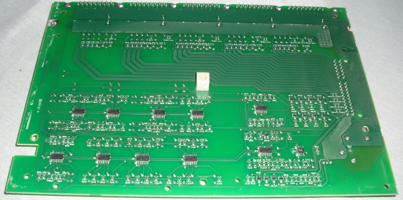

Auf der Unterseite der Platine sind 10x BA14741F verbaut.

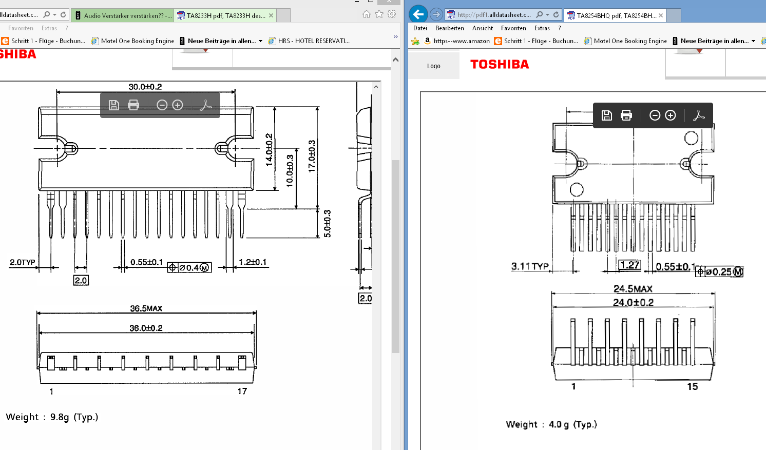

Bist Du Dir sicher, das man die einfach tauschen kann?
Ich habe mal die Datenblätter verglichen und die unterscheiden sich
schon im Gehäuse. der eine hat 15 PINs, der andere hat 17.
BrotFürBernd schrieb:
> könnte man die standardmäßig verbauten 5x Toshiba TA8233H (30W)
> Chips durch Toshiba TA8254BHQ (45W) ersetzen?
Nein, ganz andere Pinbelegung und Verschaltung.
