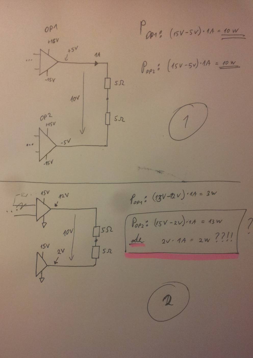

wir haben uns an der Uni die folgende Frage gestellt. Ich habe dazu im
Anhang ein Bild hinzugefügt.
Zwei Leistungs-Operationsverstärker versorgen eine 10 Ohm Last (z.B.
Motor).
Im oberen Teil haben beide Operationsverstärker eine duale
Versorgungsspannung von +-15V. Um 1A durch die 2x5Ohm zu treiben,
benötigt man einen Spannungsunterschied von 10V. Also kann man am OP1 5V
einstellen und am OP2 -5V. Die Leistungsbetrachtung habe ich daneben
notiert. 10W am OP1  und 10W am OP2.
Im unteren Teil ist derselbe Aufbau dargestellt, jedoch mit einer
einfachen Spannungsversorgung +15V und GND. Dort kann ich am OP1 12V und
am OP2 2V einstellen, um die 10V Differenzspannung zu kriegen.
Muss ich nun für die Leistungsbetrachtung des OP2 im zweiten Beispiel
(15V-12V)*1A oder 2V*1A für die Verlustleistung rechnen??
Vielen Dank

Die Rechnung mit der Verlustleistung kommt schon so hin. Dazu kommt ggf.
noch der Ruhestrom bzw. Eigenverbrauch der OPs, der bei einem Rail-Rail
OP ggf. mit dem Laststrom zunimmt.
#4896131
Ja.
Da du 15V weniger zu verheizen hast, brauchst du bei 1A auch nur 15W
weniger Verlustleistung, aber der erste Verstärker bringt 90 Watt, die
zweite nur 22,5 Watt (bei optimalen OpAmps).

Der untere OP muß 2W in Wärme umsetzen, da der Strom ja nach Masse
fließt.

Ok danke, die Bestätigung dass es die 2W am unteren OP2 sind - da der
Strom nach Masse abfließt - habe ich gebraucht. (Und somit die Rechnung
(15V-2V)*1A= 13W für OP2 im unteren Beispiel falsch ist)

Wenn am Motor die Spannung Um abfällt und die Schaltung maximal V Volt
liefern kann, so ist die Gesamt-Verlustleistung der OPS bei beiden
(V-Um)*I, also gleich.
Die zweite Schaltung kann nur halb so viel Spannung liefern, darum ist
bei gleichem Strom die Verlustleistung halbiert ... naja, das liegt aber
nicht am Schaltungsprinzip. Und es wurde von Michael auch schon
angesprochen:
