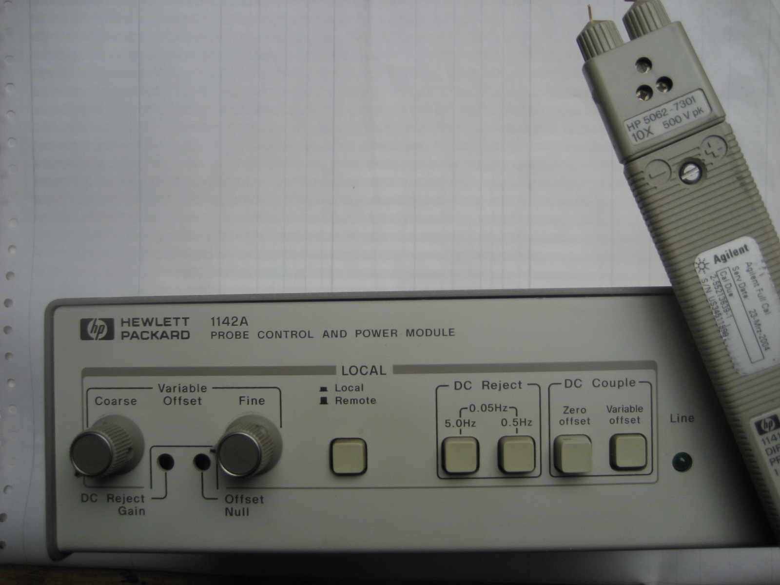

OP Persönliche Seite #4897390
Thomas R. schrieb:
> Hallo,
> ich habe einen HP1142A mit Probe übrig.
> Falls der passen sollte bitte ich um ein Angebot.
> Thomas
Hallo Thomas, danke für das Angebot, aber ich versuche mein Glück im
Eigenbau.

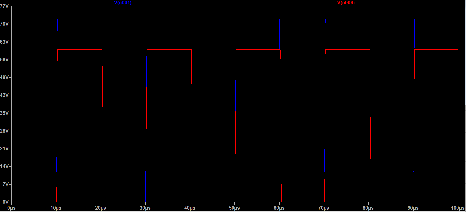

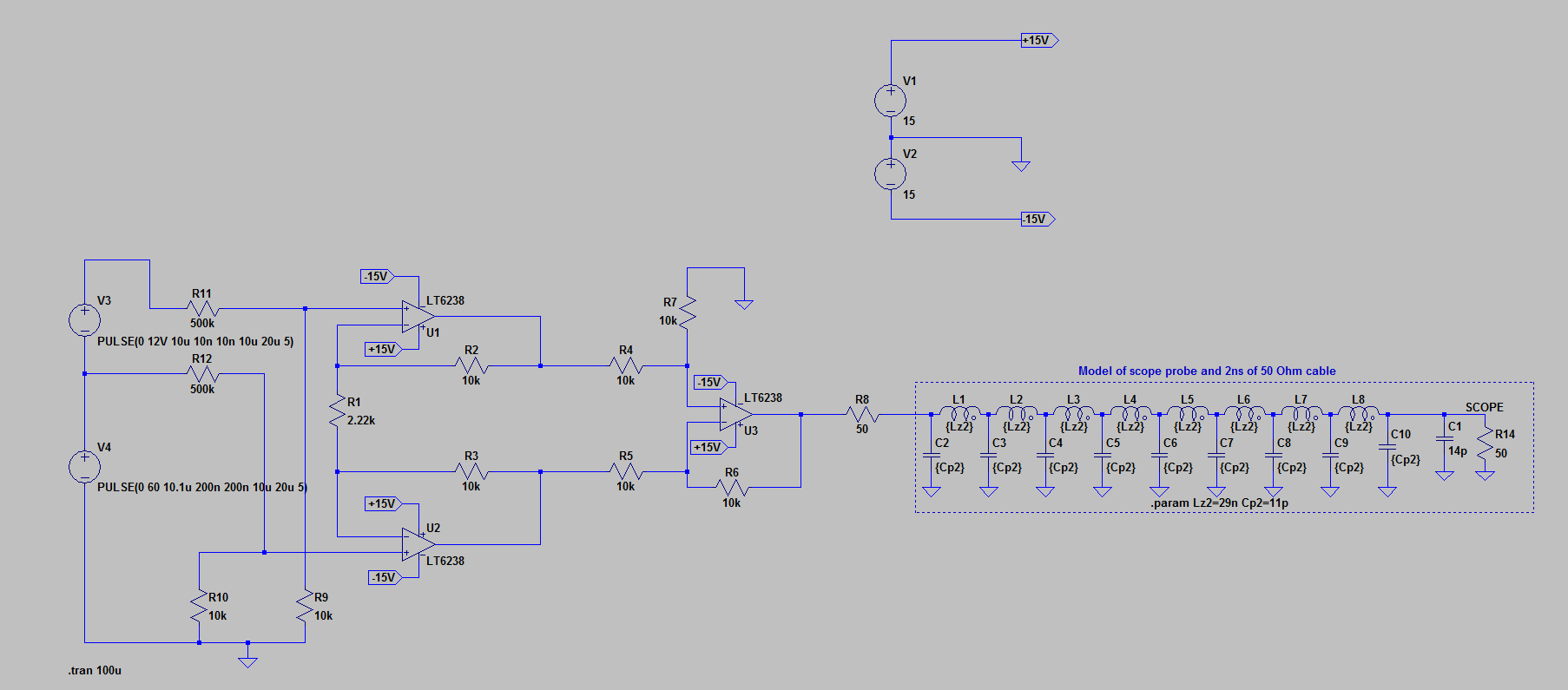

Aber wenn ich das bisher richtig verstanden habe, dann mache ich 2x 50:1
Spannungsteiler für jeweils den positiven und negativen Eingang. Die
kommen dann auf einen Bipolar versorgten Diff. Amp. (am liebsten ein
Instrumenten Verstärker aber da habe ich bisher nix mit einer Bandbreite
von mehr als 10MHz gesehen.) Der Verstärker hat einen Gain von 10 und
dann kommt noch n 50R Widerstand in Reihe zum BNC/SMA Verbinder zum
Scope. Mit Leistungsanpassung bei 50R Scopeeingang bin ich dann bei
einem 1/10 Probe der gut 500V am Eingang abkann.
Ist das echt so simpel? Ich werde mal LTSpice bemühen um ein Gefühl
dafür zu bekommen.
Tec

OP Persönliche Seite #4898439
Ein kleines Update von mir. Ich habe etwas gemalt und das Ergebnis ist
besser als ich gedacht habe.
Ich hab mal die LTSpice Simulation mit dem LT6238 als
Instrumentenverstärker und die Screenshots von dem Schaltplan, Eingangs-
und Ausgangssignal mit angehängt.
Das war eigentlich nur als kleiner Versuch gedacht bei dem ich mal ein
60V PWM-Signal eines Highside Gates auf den OP gegeben habe.
Das Prinzip habe ich ja bereits beschrieben und das funktioniert auch
noch:). Jetzt muss der Eingangsspannungsteiler noch kompensiert werden
damit dieses Klingeln an den Flanken verschwindet.
Gast #4898531
Naja..... der LT6238 mag max. 12,6V, den dann in der Sim mit +/-15V zu
betreiben hat was von... Pipilangstrumpf-Prinzip (...    ich mach mir
die Welt, widewide wie sie mir gefällt...)
Slewrate ist auch nicht sonderlich berauschend, mit 42V/us landest Du
bei bischen mehr als 1MHz BW wenn Du ein bisserl was an Pegel am Oszi
haben willst. Such was mit 700V/us wenn Du 20Mhz mit 5Vp am Ausgang vom
OP darstellen willst (wozu sonst ein RR-Output?)
dann - das Klingeln in der Sim kommt sicher nicht vom nicht
kompensierten Eingangsteiler, das kommt von woanders, vermutlich weil
keine Feedback-Cs mit ein paar pf vorgesehen sind... und
iaW: Ohne die Sim genauer untersucht zu haben: die ist so sinnvoll wie
die 7Tage Wettervorschau: irgendwie wirds schon so sein aber vielleicht
auch nicht.
Und: Datenblattlesen wäre auch bei Simulationen von großem Vorteil.
MiWi
