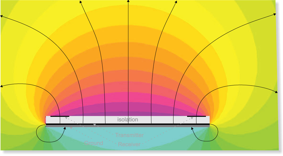

ich habe mich zwecks einer Arbeit mit dem GestIC von Microchip
beschäftigt.
Ich habe allerdings das Funktionsprinzip von solchen kapazitiven
Snesoren nicht ganz verstanden und hoffe mir kann da jemand weiterhelfen
Es muss für die Gestenerkennung ein elektrisches Feld entstehen und ich
habe auch gesehen, dass der Controller eine Sendeelektrode hat. Nun ist
die Frage welcher der Gegenpol dazu ist. Da ja ein elektrisches Feld
immer zwischen 2 Polen entsteht.
In einer anderen Quelle habe ich auch gelesen, dass zwischen der
Snedeelektrode und der Groundelektrode eine Kapazität entsteht, daraus
erklärt sich mir aber nicht, warum die elektrischen Feldlinien über dem
Controller entstehen. Spielt vielleicht die Hand die Rolle der zweiten
Platte des Kondensators?
Ich hoffe mir kann jemand weiterhelfen.
Vielen Dank schonmal!
Grüße
Das dürfte ähnlich wie Qtouch funktionieren, da ist der gegenpol eine
GND Fläche unter der Sendeelektrode, in div. Appnotes das wird das auch
genauer beschriben.

OP
Laut dem Bild sieht es aber so aus, als würde die Transmitterelektrode
mit dem Ground ein elektrisches Feld erzeugen.
Daher verstehe ich nicht, wie es sein kann das die Feldlinien oben
drüber (über dem Controller) entstehen.
Ich habe mir bereits die Erklärungen von Microchip durchgelesen, aber
komme da einfach nicht weiter ....
Denk die einen Plattenkondensator. Zwischen den beiden Platten breiten
sich Feldlinien aus. Nun klappst du den Kondensator auf und legst die
beiden Platten nebeneinander. Dann sind die beiden Platten immer noch
über die Feldlinien verbunden. Nun klappst du den Kondensator immer
weiter auf, bis die Rückseiten der Platten aufeinander liegen. Weiterhin
verbinden die Feldlinien die beiden Platten, nur wie sieht der Verlauf
der Feldlinien in der Mitte der Platten aus? Genau wie auf dem Bild von
Microship. Die Feldlinien verlaufen im unendlichen.
OP
Lieben Dank für die schnelle Antwort.
Sprich also mein Ground und die Transmitterelektrode bilden die beiden
Platten des Plattenkondensators?
Und die Receiver-Elektrode wird nur zum messen des elektrischen Feldes
genutzt.
Die letzte Frage ist allerdings noch, warum die Feldlinien durch die
Isolationsschicht hindurch kommen?
Grüße
Annabelle
