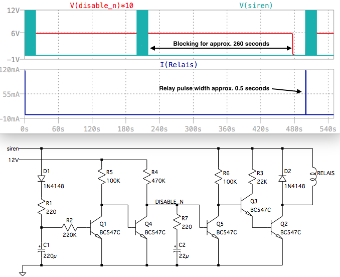

von Joe F. (easylife)
Falls KFZ, anbei eine Idee mit Teilen aus der Bastelkiste.
Nach einem Alarm müssen min. 260s vergehen, bis der nächste Puls
getriggert werden kann.
Die Zeiten sind natürlich nur ungefähr...
Wenn man es genauer haben möchte, braucht man Monoflops.

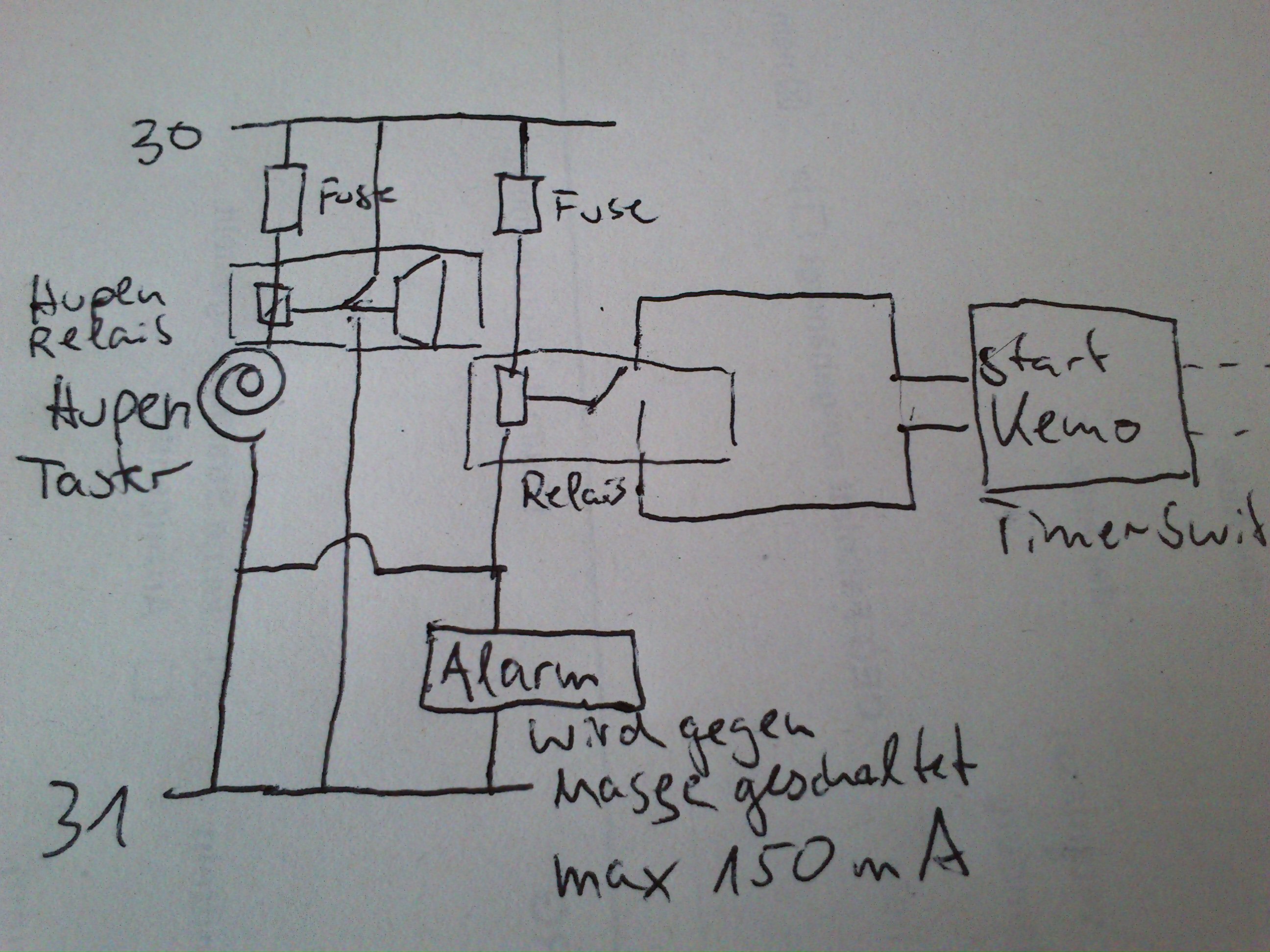

von Kenneth K. (kimber187)
Hallo leute,
wuerde diese schaltung funktionieren?
Ich habe noch keine Zeit gehabt Teile zu bestellen und weiter zu
recherchieren. Ich habe mal Teile zusammengesucht, die ich schnell zur
Hand hatte.
Meint Ihr, dass meine Schaltung funktionieren würde? Die Alarmanlage
kann sogar 200mA schalten. Ich vermute nur, dass nun der Strom diese
200mA übersteigen wird, da jedes Relais 150mA zieht. Wenn ich nun den
Strom auf 200mA begrenze, wird es was werden? noch Dioden reinlöten in
die Leitungen?
Ich hatte ursprünglich die beiden Relais in Reihe geschaltet. Da hat nur
das erste Huprelais funktioniert, das zweite hatte nicht angezogen, da
offensichtlich nicht genügend Strom.
Vielen Dank für Euro Hilfe!!!
Habe mich vertan. Der Alarmabgriff erfolgt natürlich oberhalb des
Hupentasters, gleich nach den Werkshupenrelais. :-D
Any suggestions???
