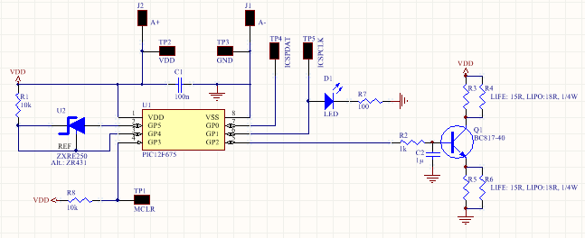

von Thomas E. (picalic)
Für präzise Messungen wäre mir die interne Referenz zu ungenau.
Bei einer Schaltung mit PIC habe ich das mit einer externen Referenz
(2,5V) gelöst, die zum Messen eingeschaltet wird (s. Schaltplan: R1,
U2).
Im Sleep-Modus wird GP5 auf Output-high und dadurch die Referenz
ausgeschaltet, zum Messen wird GP5 auf low gesetzt und 2,5V an GP4
gemessen, mit der Versorgungsspannung (= Spannung der Li-Zelle) als
AD-Referenz. Daraus ergibt sich die Batteriespannung als:
Ub = 2,5V * (AD-Auflösung)/(gemessener AD-Wert), bei einem 10-Bit
Wandler also U in mV = (2500 * 1024)/AD_Result
Was ist "präzise"?
Und was ist "ungenau"?
Instabil? Nee, oder?
Das einfache Verfahren:
Der Messbereich ist bekannt.
Am oberen und unteren Ende wählt man je einen Punkt.
Und wendet die klassische 2 Punkt Kalibrierung an.
Das bekommt man ohne jedes externe Bauteil hin.
Einzig ein gutes Multimeter ist für die Kalibrierung nötig.

Arduino F. schrieb:
> Was ist "präzise"?
Das definiere ich für meine Schaltungen immer noch selbst.
Die "Min"- und "Max"-Werte bei definierter Vcc und definierter
Temperatur von 1.0 bis 1.2 V - das ist für mich ungenau!
Da können sie typische Kurven in ihre Datenblätter malen, wie sie
wollen, solange keine garantierten Grenzwerte über VCC- und
Temperaturbereich definiert sind, nehme ich den "Worst Case" an, nämlich
die +/- 10% (ach ja, bei anderen Temperaturen, als 25 Grad und anderen
VCC, als 2,7V könnte es ja auch mehr werden...).
Das noch einfachere Verfahren: ich baue eine Referenz mit für meine
Ansprüche ausreichender Genauigkeit ein und spare mir die Notwendigkeit
von Kalibrierungs-Orgien. Zudem habe ich nach Datenblatt meiner Referenz
die Gewissheit, daß die Werte auch über den gesamten Temperaturbereich,
in dem ich die Schaltung einsetzen möchte, nicht übermäßig abweichen.

Thomas E. schrieb:
> die +/- 10%
Ach die... Exemplarstreuung...
Die holste doch mit der 2 Punkt Kalibrierung raus.
Mal abgesehen davon, daß ich keinen Bock habe, z.B. für eine
Ungenauigkeit von läppischen 1% schon eine Kalibrierung der Schaltung
vornehmen zu müssen: Wenn ich die Kalibrierung bei Zimmertemperatur
vornehme, wer sagt mir, wo die Werte dann bei leichtem Frost oder
betriebswarmen 40 Grad liegen? Darauf, daß sich mein Exemplar vom
Controller an die Werte der "typischen" Kurven hält, mag ich mich nicht
verlassen, zumal aus dem Datenblatt nicht mal typische Werte bei diesen
Temperaturen ersichtlich sind. Und um ein paar Cent für die Referenz zu
sparen, kaufe ich mir keine Klimakammer und nehme von jedem Exemplar
auch noch stundenlang Temperaturkurven auf.
Aber wie ich schrieb: "wäre MIR die interne Referenz zu ungenau" - es
ist jedem freigestellt, das anders zu sehen.
