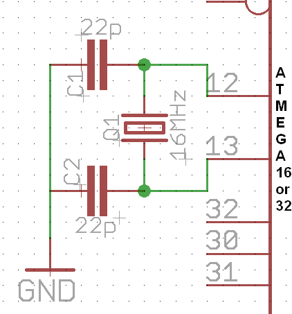

Habe vor mein Atmega mit externer Frequenz anzutreiben.
Habe diese Zeichnung gefunden und frag mich jetzt ob unbedigt ein 22pF
sein muss.
Hätte hier schon 22nF bereit, würde es mit dennen genauso fuktionieren?
> sein muss.
Ist denn ein Blick ins Datenblatt wirklich so schwer?
Dort steht: 12-22 pF, im Beispiel ATmega8
Das ist Faktor 1000 daneben... kein Kommentar

Ja Andreas,
die Quarzbürde ergibt sich aus den Quarzdaten -> Datenblatt und dem
Datenblatt deines Ziel µC. Dort ist beschrieben, wie hoch die kapazitive
Belastung der XTAL Eingänge ist.
Verallgemeinerte Vorschläge stehen auch im Datenblatt.

Andreas,
Du mist die elektrischen Date des Quarzes wissen, um die mit deinem
Datenblatt abgleichen zu können. Punkt.
Man kann mit einem der Vorschläge starten und muss sich dann evtl. mit
einem Frequenzversatz oder nicht Anschwingen auseinandersetzen.
