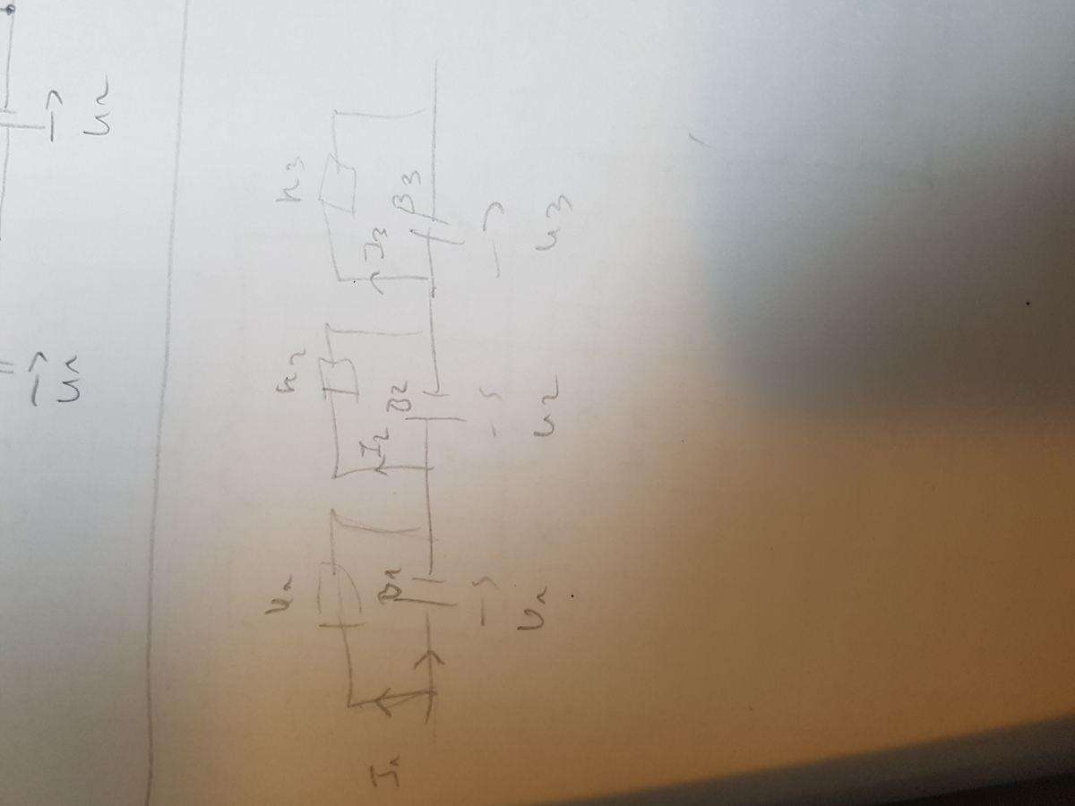

ich habe eine allgemeine Frage zu dieser Schaltung. Wie funktioniert
genau diese Schaltung? Ich weiß die ist recht einfach, aber wie
funktioniert hier der zellspannungsausgleich ? Sagen wir mal b3 ist
nicht komplett geladen und die anderen beiden schon. Werden in dem Fall
b1 und b2 nicht mehr von einem Strom durchfoßen und der ladestrom
komplett den umweg über die Widerstände nehmen?
Wäre für jede Hilfe dankbar

Ein kurzer Blick sollte Dir schon sagen: Wenn Du nicht weist wohin mit
der Akkuladung dann nimm diese Lösung!
Zur Funktion: Die ist ganz einfach - nach kurzer Zeit
(Widerstandsabhängig) sind alle Zellen leer und der Ausgleich der
Spannungen (0 Volt) hat stattgefunden.
Auch der Energieversorger wird mit diesem Konzept glücklich. Egal ob
voll oder leer, zumindest die Widerstände wissen etwas mit der
zugeführten Leistung anzufangen.

Könntest du mir vielleicht ein konkretes Beispiel geben ? Es geht ja nur
darum, dass die Zellen zu unterschiedliche Ladungszustände haben. Ok
zuviel Ladung ? Wohin damit ? Über den Widerstand verbraten. Gehen wir
mal davon aus, batterie 1 und 2 sind voll und 3 halb voll. Wie verhalten
sich jetzt die ladeströme und wie teilt der sich entsprechend auf?

Es gibt ja den den "kontrollierten" zellausgleich und den nicht
kontrollierten. Bei dem kontrollierten verstehe ich das Prinzip. Dort
wird der Widerstand über eine intelligente Ansteuerung der Schalter bei
voller Zelle geschlossen und die zugeführte Energie in Wärme
umgewandelt. Aber wie ist es bei dem nicht kontrollierten
Zellenausgleich? Da ist ja der Widerstand fest zugeschaltet. Wird da
ständig Energie in den Widerständen verbraten?

Solange noch Energie da ist, ja. Dazu kommt, dass die Zellen alle
tiefentladen werden, dann muss man sie meistens austauschen. Dadurch hat
man immer frische Zellen. Geniales Prinzip.

Joe91,
die Kollegen wollen Dich veräppeln. ;-)
Warum?
Nun, Deine gezeigte Schaltung ist so ziemlich das Dussligste, was ich
hier je gesehen habe.
Du hast ja keinerlei Kontrolle darüber, wie lange die Zellen entladen
werden. Wenn alle Zellen ratzeputze leer sind sind tatsächlich alle
gleich.

Um  Joe91 mal in Schutz zu nehmen,
die Schaltung stammt von einem selbsternannten Akkuguru, der mit
selbstgeschriebenen Prufzertifikaten nachweist, daß er NiMh-Akkus auf
geniale  Kapazitäten führt.
Wenn ich mich richtig erinnere, waren aber noch Dioden verbaut, die auch
gaaanz wichtig waren...
Sorry, finde diese wichtige Seite im www gerade nicht mehr...

Die Widerstände arbeiten hier als Spannungsteiler, aber damit sie
ausgleichen müssen sie den gleichen Nennwert haben und maximal 1 %
Toleranz.
Sinnvoll ist es nur wenn die Akkus die allermeiste Zeit geladen werden,
beispielsweise wenn sie in einer USV sind, und der Strom billig ist,
denn die Widerstände sind in der Schaltung ständig unter Spannung und
arbeiten daher als Heizwiderstände.
