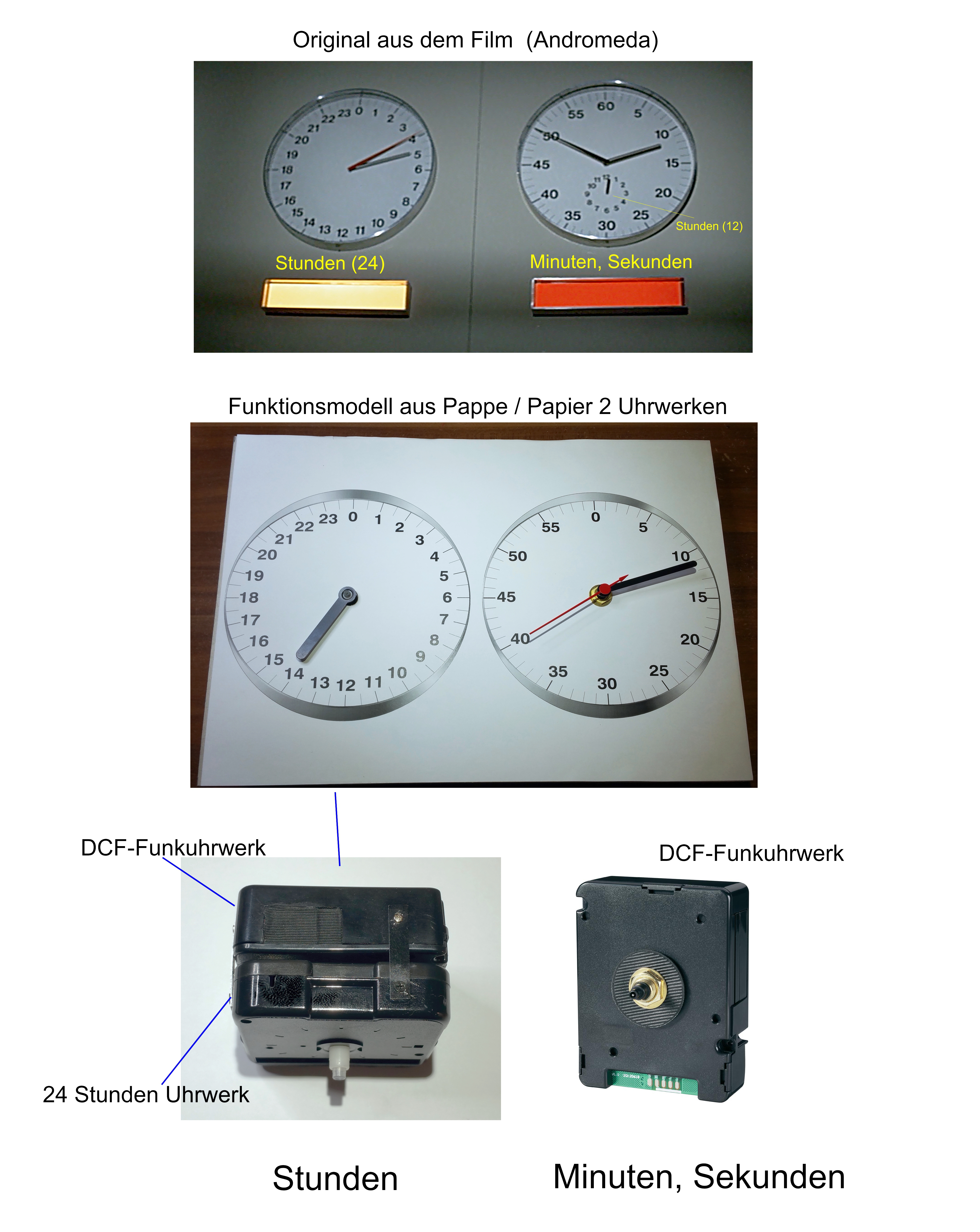

Ich habe ein DCF-Uhrwerk. Dieses möchte ich auf 24 Stunden Anzeige
umändern.
Ich benötige ledeglich die Stundenanzeige. Im Uhrwerk sind die Minuten
und Stunden Anzeige mechanisch gekoppelt. Die Sekundenanzeige ist
seperat.
Für die Minuten/Stundenanzeige wird alle 10 Sekunden ein Impuls von 30ms
Länge und 1,5v an den Lavet-Motor ausgegeben. Es erfolgt also pro
Spulenanschluss alle 20 Sek. ein Impuls.
Mein Denkansatz zur Modifikation zur 24 Stunden Anzeige, ist der das ich
die Frequenz halbieren muss.  Vom Prinzip her müsste es ein
Zählerbaustein wie der 4017 sein, an dessen Ausgang ein Nadelimpulsgeber
sitzt. Ansonsten würde am Spulenpol ja ein Dauersignal liegen.  Das
Ganze müsste ich 2 x machen, jeweils pro Pol 1 mal. Dazu muss es mit 1,5
Volt laufen.
Hat jemand eine Idee wie ich es realisieren könnte?
Falls es keine andere Möglichkeit gibt müsste ein kleiner Arduino
herhalten, was ich eigendlich nicht möchte,  das es weiterhin per
Batterie laufen soll.
Zur Veranschaulichung habe ich das Bild angehängt.
von Georg G. (df2au)
es genügt ein FlipFlop, das von einem der Kanäle getriggert wird. An den
Q und den /Q Ausgang kommt dann jeweils ein Monoflop mit 30ms Pulslänge.
Dein Problem sind die 1.5V und der Batteriebetrieb. Die Schaltung muss
also bis herunter auf 1V sauber arbeiten und sollte möglichst keinen
messbaren Ruhestrom verlangen. Das wird sportlich.

von Michael K. (bajazzo)
Das irgendwann eine Rückmeldung erfolgt, habe ich mir schon gedacht. Die
Stellung der Zeiger wird durch eine Lichtschranke abgefragt.
Letztendlich zählt nicht die Tatsache das es ein DCF Uhrwerk ist,
sondern das es eins ohne lästiges Ticken ist. Ein Betrieb ist auch ohne
DCF Empfang möglich.
Um Zweifel auszuräumen habe ich eine Foto/Skizze angehängt. Die
Umänderung eines normalen DCF Uhrwerkes zu einem 24 Stunden Uhrwerk habe
ich letztendlich nicht elektronisch, sondern mechanisch gelöst. Ich habe
vor dem Funkuhrwerk einfach ein 24h Uhrwerk angebracht. Das geht viel
einfacher als man am Anfang denken mag.  Zu beachten ist allerdings das
der Stundenzeiger zu Beginn der Synchronisierung auf 12 steht, in meinem
Fall also unten.
In der Regel läuft die synchronisierung des Funkuhrwerkes zu Beginn
folgender Maßen ab:
Batterie einlegen --> Sekundenzeiger läuft einmal rum, sollte auf der 12
Uhr Position stehen bleiben, gegebenfalls ändern --> Danach läuft der
Minutenzeiger solange bis der Stundenzeiger ebenfalls auf der 12
Uhr-Position steht ;sind mechanisch durch Zahnräder gekoppelt;  kann
ebenfalls geändert werden, falls die Zeiger nicht auf der Position
stehen. Nach erfolgter Synchronisierung stellt sich die Uhrzeit ein.
Das Papier/Pappe Modell dient einfach nur zur Veranschaulichung. Bei
Fertigstellung werden es später zwei normal grosse Wanduhren sein, die
aber dem Original aus dem Film mit Alu oder Edst Rahmen sehr nahe kommen
werden.
Für die Minuten, Sekunden Anzeige habe ich ein Funkuhrwerk mit
Schleichsekunde genommen, so wie es halt im Film zu sehen ist.
von Martin Leitner (Gast)
Der Beitrag ist schon etwas älter und vermutlich schon gelöst. Aber für
eventuelle Nachahmer hätte ich einen Vorschlag: Einfach ein simples
Stirnrad-Untersetzungsgetriebe für den Stundenzeiger aus dem Modellbau
nehmen. Stromverbrauch = 0. Aufwand minimal.
