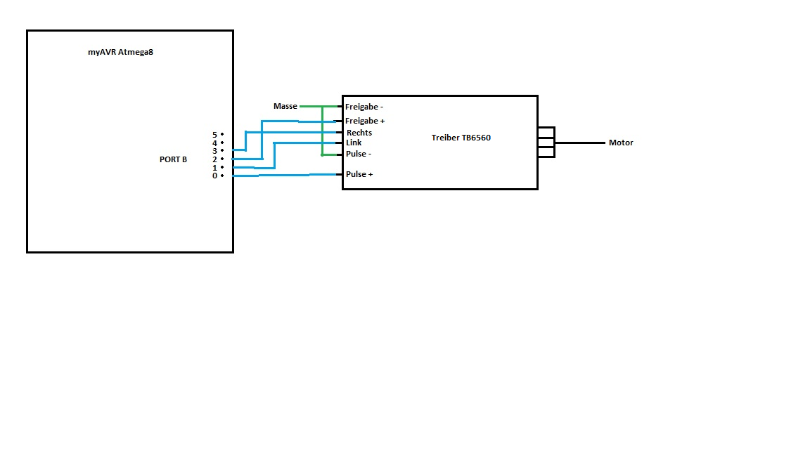

Im Anhang der momentane Aufbau, leider mit Paint da ich kein geeignetes
Programm habe.
Lg
Lukas
von Dieter F. (Gast)
Lukas K. schrieb:
> Wenn ich es übersetze und brenne tut sich nichts.
Und wie willst Du dann das beurteilen?
Lukas K. schrieb:
> Also ich habe keine probleme ohne das zweite _delay.
Lukas K. schrieb:
> Die F_CPU wird am anfang wenn man was Projekt einrichtet doch definiert,
> oder nicht ?
Wenn Du das nicht explizit machst - woher soll das Atmel-Studio denn
wissen, welchen Takt Du am Prozessor anliegen hast?
Lass mal Freigabe unbeschaltet und lege "rechts" auf GND. Und baue das
delay ein!
Hast Du den Schrittmotor korrekt angeschlossen?
von Lukas K. (owarec)
Ich habe jetzt nocheinmal F_CPU definiert, beim Compilieren sagt er mir
jedoch "F_CPU" redefined.
Freigabe ist nun unbeschaltet und rechts liegt auf GND. das zweite
_delay ist auch eingebaut. Der Erfolg bleibt leider aus.

von Marc V. (Firma: Vescomp) (logarithmus)
 Normalerweise steht da etwas anderes und nicht rechts bzw. Freigabe.
 Also:
 EN- und EN+   nicht verbinden.
 CW- und CLK-  auf GND.
 CW+           auf PB1.
 CLK+          auf PB0.
 S3            OFF.
 S4            ON.
 Delay nach "    PORTB &= ~(1<<PB0);" wie Georg G. schon schrieb.
 Und dann muss es klappen.
Das Programm läuft, nach einfügen der while(1)Schleife hat es geklappt
Selbstverständlich steht das nicht so da wie ich es geschrieben habe.
Habe es aber so beschrieben das die Belegung eindeutig ist und nicht zu
Missverständissen führt.
Marc V. schrieb:
> S3            OFF.
>  S4            ON.
Dadurch würde der Motor im 16tel Schritt laufen, S3 OFF und S4 OFF wären
vollschritt.
Marc V. schrieb:
> Erstens glaube ich das nicht und zweitens ist es "Standard".
Ich kann dir gerne den Code zeigen und dazu ein Video machen :D ( Ist
nicht böse gemeint, bitte nicht Falsch verstehen :) )
Also das programm läuft nun, sowohl mit Taster als auch mit
For-Schleife, nun muss ich es nur noch hinbekommen das durch den
Tastendruck die Schleife eigenständig durchläuft.
Vielen Dank an alle die mir hier geholfen haben.
