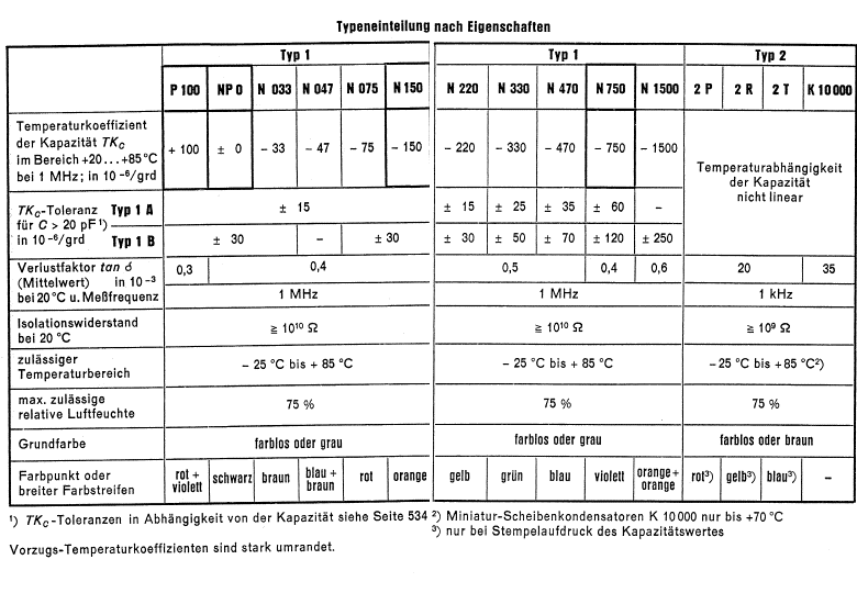

Die Werte passen. Die Farbe dürfte keine Bedeutung haben. Die Farben haben sehr wohl eine Bedeutung. Die Körperfarbe kennzeichnet den Keramiktyp und das farbige Käppchen den TK. Arno
#1308641

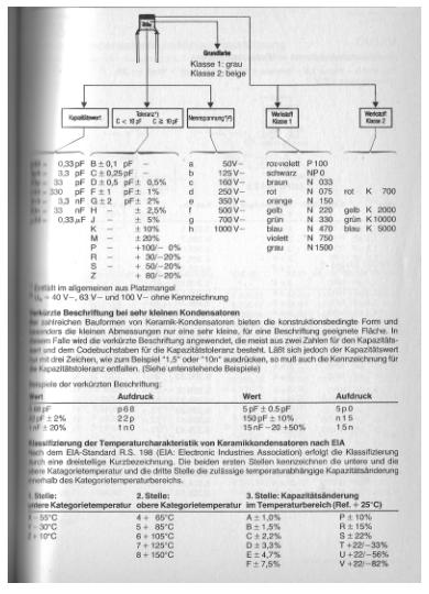

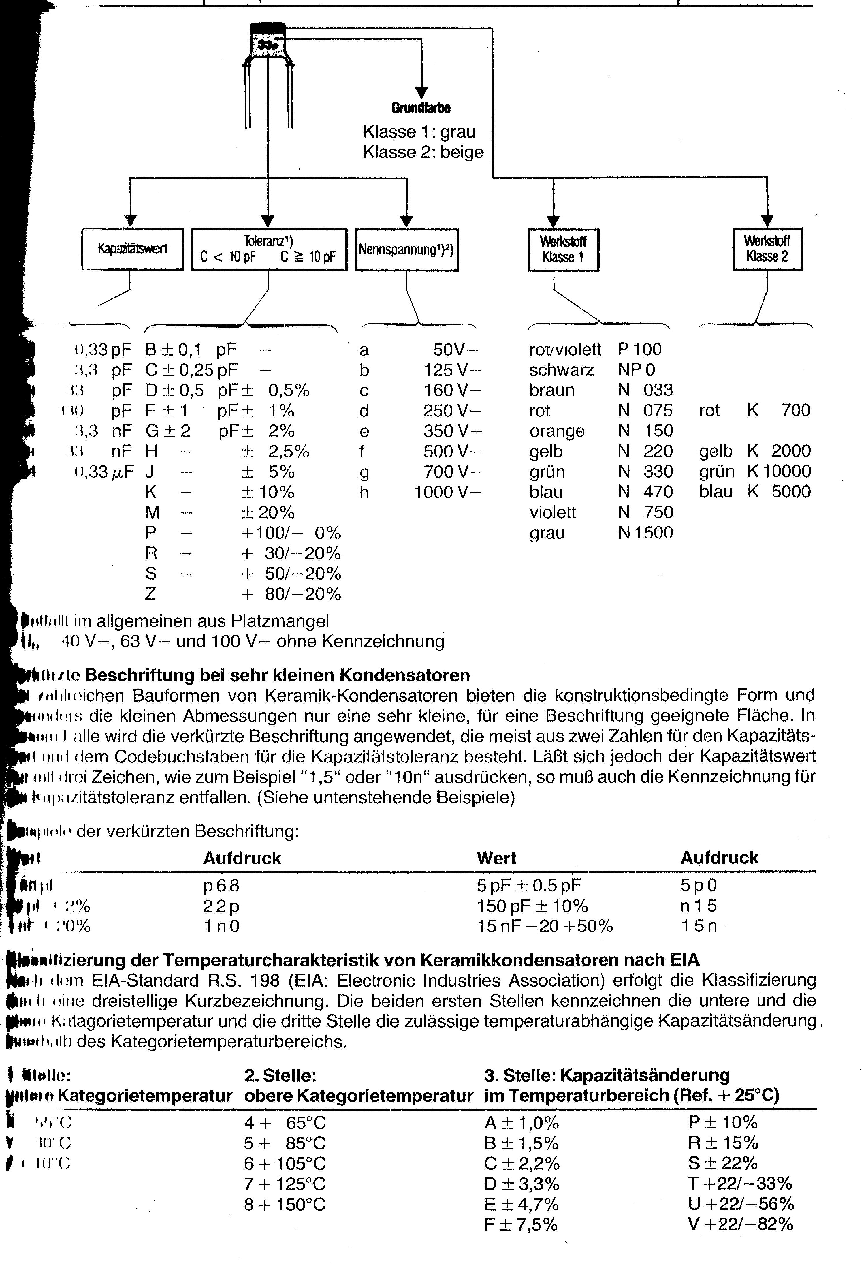

Weißt Du mehr? (Welche Farbe was?) Ich habe mal gelernt, eine schwarze Kappe ist ein sehr guter TK - für alles genaue !!! Den Rest findet Google oder Wikipedia.... Ausgrabungen dauern manchmal, anbei mal ein Auszug aus einem alten Katalog. Im Internet siehts schlecht aus. Arno
#1308762
Kannst du das noch mal reinstellen, so das man auch was lesen kann?? Danke Viel besser wirds nicht werden, das historische Dokument soll erhalten bleiben. Arno Der Graustufenscan war besser, jedoch in der Auflösung zu niedrig. Könntest Du ggf. einen Graustufenscan mit höherer Auflösung anfertigen? Vielen Dank! Sven Auch ein Fall für Bildformate. das erscheint mir lesbar: http://www.elektronik-kompendium.de/sites/bau/1109061.htm

Wiki weiß was (Tag&Nacht): http://de.wikipedia.org/wiki/Keramikkondensator http://de.wikipedia.org/wiki/Keramikkondensator#Temperaturabh.C3.A4ngigkeit_der_Kapazit.C3.A4t Meine Scans waren die Beantwortung der Frage von Ich (22.06.2009 21:44 ) bezüglich der Farbcodes. Darauf geben die nachfolgenden Links eigentlich auch keine befriedigende Antwort. Das Wesentliche dazu war imho schon auf dem ersten JPG zu erkennen. Kleine Kerkos mit hoher Kapazität, Wertaufdruck und blauem Körper sind übrigens Siemens (und -nachfolger) Typen (Sibatit 50000). Einen Scan von Valvo habe ich noch aus einem alten Taschenbuch, da sind die Erklärungen für Klasse II-Kerkos schon wieder dürftig. @Falk: der Originalscan hatte 47MB, ich bin mit dem eingedampften Wert zufrieden. Arno @ Arno H. (arno_h) >@Falk: der Originalscan hatte 47MB, ich bin mit dem eingedampften Wert >zufrieden. Lies den Artikel nochmal in Ruhe und denk drüber nach. Stichwort Bildschärfe und Bildformat. MFG Falk, der auch schon mal ne Scanner bedinet hat ;-)

Hallo, ich grüße euch! Ich hoffe, ihr könnt mir helfen, auch wenn dieser Thread schon alt ist... Im Anhang findet ihr ein Bild von einem Kerko. Die Werte sind 330pF, 500V und 5mm Rastermaß. Soweit ich das deuten kann, bedeutet der beige Körper Klasse 2, die gelbe Kappe Werkstoff K 2000. Soweit gut. Doch nun meine Frage? Welche Kapazitätstoleranz hat der Kondensator? Mein Tipp wäre 10%, jedoch gibt es überhaupt keine Angaben/Kennzeichnungen. Habt ihr eine Ahnung? Wenn ja, kann man das irgendwie begründen? Viele Grüße Tim

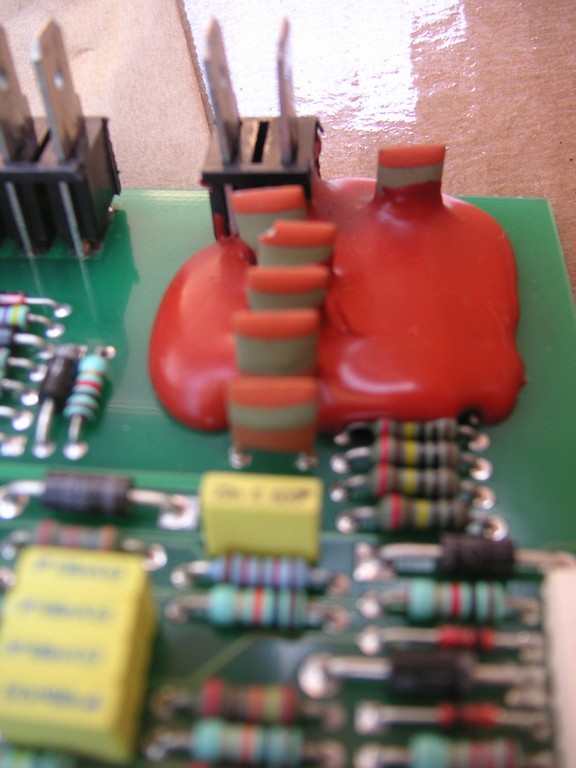

Hmm, starten wir einen neuen Versuch... Im Anhang findet ihr noch ein Bild. Die Kondensatoren haben auch wieder 330pF und 500V. Kann man da etwas über die Toleranz sagen? @ Tim (Gast) >Im Anhang findet ihr noch ein Bild. Die Kondensatoren haben auch wieder >330pF und 500V. Kann man da etwas über die Toleranz sagen? Wo sind die Dinger denn eigebaut? Was für ein Gerät? Welche Funktion haben Sie im Gerät? Wenn sie nur zu Entkoppluing, Entstörung etc. genutzt werden, sind 10% vollkommen unkritisch. MFG Falk
#1346753
Das ist ja das Ding. Ich weiß gar nicht, welche Funktion diese Verschaltung hat. Es werden Pulse erzeugt, wahrscheinlich ist es eine RC-Kombination. Sie ist kaputt und ich will sie reparieren. und wieso vermutest du das da ein Kerko kaputt sein könnte? Elektrisch sind die doch sehr robust ... hast du Brandspuren oder ähnliches bemerkt, oder sind die Kondensatoren meschanisch beschädigt?

@Autor: Magnus Müller (magnetus) Dein Link verweist genau wieder auf diesen Thread, also war mir erst mal nicht bewußt was du mir damit sagen willst. Dann dachte ich: Bist du ne Frau oder wieso "sprichst du so um die Ecke" und sagst nicht klar das was du siehst oder weißt? [Meine Frau deutete neulich vor dem Schaufenster des Schmuckladens auf ein bestimmten Ring und meine "ist der nicht schön?". Meine Antwort war "ja". Das war auch irgendwie so um die Ecke gesprochen. Ich vermute sie wollte von mir nicht nur ein Urteil über die Ästhetik des Ringes haben....] ---> Mit nochmal scharf hinsehen hab ich bei dem zweiten Bild in dem roten Fixierzeugs einen Kondensator gesehen, bei dem eine Ecke abgebrochen war. Meinst du dieses mit deinen "verstecketen Hinweis"?
#1347106

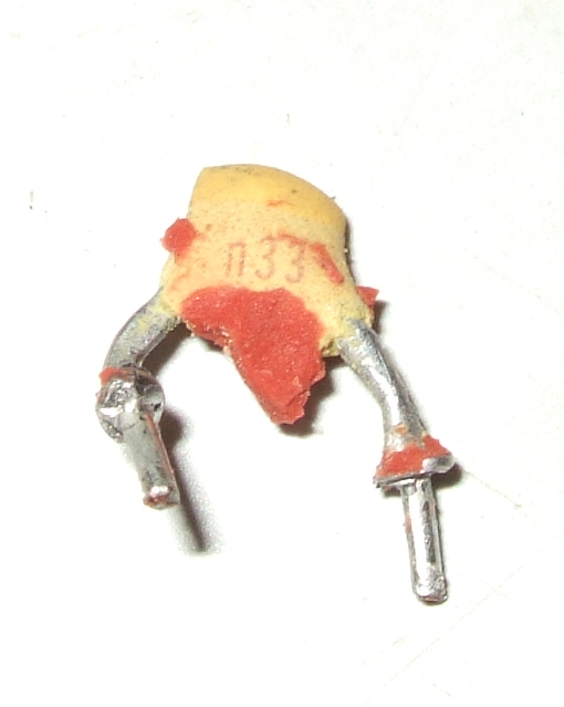

Wegstaben Verbuchsler schrieb: > [Meine Frau deutete neulich vor dem Schaufenster des Schmuckladens auf > ein bestimmten Ring und meine "ist der nicht schön?". Meine Antwort war > "ja". Das war auch irgendwie so um die Ecke gesprochen. Ich vermute sie > wollte von mir nicht nur ein Urteil über die Ästhetik des Ringes > haben....] Tja, das alte Thema: was Frauen sagen und was sie in Wirklichkeit meinen... > ---> Mit nochmal scharf hinsehen hab ich bei dem zweiten Bild in dem > roten Fixierzeugs einen Kondensator gesehen, bei dem eine Ecke > abgebrochen war. > > Meinst du dieses mit deinen "verstecketen Hinweis"? Mein Link verwies eigentlich auf den darüber liegenden Beitrag...
Das dort angehängte Bild zeigt einen etwas übel mitgenommenen Kerko (Friede seiner Brösel). Die angeknackste Ecke des anderen Kerkos im darauffolgenden Bild hab ich auch erst später gesehen.
