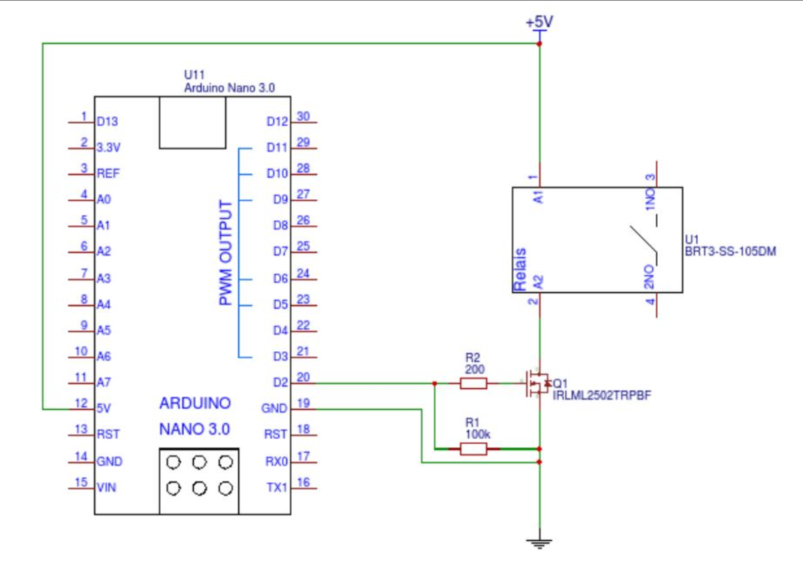

Guten Tag,
ich hoffe jetzt niemanden zu nerven oder so und habe mir extra schon
einige Gedanken zu meinem Thema gemacht - werde aber immer wieder
verunsichert und möchte einfach wissen ob das so hinhaut wie ich mir das
vorstelle oder ob die Teile gar nicht zusammen passen...
Zu mir - ich bin zwar Elektroniker - allerdings für Maschinen und
Antriebstechnik, daher bin ich mit kleinen Elektronikbauteilen und
Schaltungen nicht so fit. Ich bin da von berufswegen eher im über 230V
Bereich "zuhause" und möchte mich jetzt auch hier etwas probieren.
Ich möchte mit dem Arduino ein Relais ansteuern und nutze dazu den
angegebenen Mosfet. Die Schaltung habe ich "entworfen" aus dem was ich
hier so finden konnte und würde mich freuen einfach eine Rückmeldung zu
erhalten ob das so hinhaut...
Zu dem Vorhaben: Ich möchte die Schaltung so nutzen, dass ich auf Dauer
mit dem Arduino ca 5-8 Relais steuere (natürlich wäre diese Schaltung
dann nur für einen Kanal...)
Zusätzlich möchte ich gerne 24VDC Eingangssignale auswerten. Wenn ich
dazu einen einfachen Spannungsteiler nehme im unteren kiloOhm Bereich,
kann ich den dann direkt an den Arduino anschließen, sprich den Eingang
direkt mit dem Mittelpunkt des Spannungsteilers verbinden, oder sollten
dort noch Sicherheitsmaßnahmen vorgesehen werden?
Mosfet: https://www.mikrocontroller.net/part/IRLML2502
Relais:
http://www.produktinfo.conrad.com/datenblaetter/1400000-1499999/001425181-da-01-en-RELAIS_5VDC_BRT3_SS_105DM.pdf
Vielen Dank für eure Hilfe :)
Grüße
Philipp

Aaaaaaaaach verdammt. Von der habe ich doch zig mal gelesen und doch
habe ich sie vergessen... dödöm.
Okay danke, die wird hinzugefügt und dann passt das so? Sehr gut (:

Falscher Weg. Aufbauen, probieren und im Falle von Problemen das
Meßgerät in die Hand nehmen. Muß man jede Trivialschaltung ins Internet
posten?
Deine Schaltung wird so funktionieren, aber es sollte eine Diode über
das Relais. Vielleicht bekommst Du auch Ärger bei ungeschickter
Leitungsführung, dass der Arduino einen Reset hinlegt, wenn die Relais
schalten.
5V-Relais sind nett, wenn man nur 5V hat. Falls Deine
Versorgungsspannung höher ist, würde ich Relais mit höherer
Spulenspannung verwenden und nur den Arduino auf 5V betreiben.
Vielleicht. An den Digitaleingängen geht das nicht, da wäre je ein
Transistor angesagt, ähnlich Deinem Relaisausgang.
Wenn Du die Analogeingänge verwendest, kannst Du das machen, indem Du
die Spannung am Teiler misst.
Doch, das geht!
Natürlich geht das!
Egal, ob Analog- oder Digitaleingänge.
Ich verbürge mich dafür.
Aber, es kann auch Sorgen geben....
z.B. wenn der Arduino keine Versorgung hat.
Oder die ganzen Inputs die Versorgung über 6V ziehen.
Um einen stabilen Betrieb in elektrisch dreckiger Umgebung zu
gewährleisten, haben sich, in der Industrie/SPS-Welt, Optokoppler an
ALLEN Ein- und Ausgängen bewährt.
Ich kanns auch ohne. Zigtausendfach. Aber ich habe auch keine Teilkasko
oder gar Vollkaskoversicherung und bin da evtl. risikofreudiger als
andere.
Allerdings schafft es auch die Automobilindustrie ohne Optokoppler...
Und spätestens bei der Analogverarbeitung sitzen auch in der
Industrie/SPS-Welt elektronisch sensible Bauteile (ADC +DAC) auf der
"verseuchten" Seite.
So pauschal würde ich das als falschen Weg bezeichnen.
Gründe:
- im Worst-Case qualmt es beim "probieren" und die HW ist kaputt
- wenn es beim "probieren" geht, heißt das noch lange nicht, dass es
auch zuverlässig und reproduzierbar funktioniert (Exemplarsteuung,
Temperaturabhängigkeit, Alterung...)
