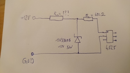

Mein Frage, ich möchte 12V aus dem Kfz-Bordnetz als Signal verwenden. Da
da ja hohe Spannungsspitzen auftreten können (hab dazu auch schon im
Forum was gelesen) sollte man die begrenzen.
Mein Gedanke wäre jetzt gewesen mit einer Z-Diode die maximale Spannung
zu begrenzen und auch mit einem Optokoppler (4N25) den Controller zu
schützen. Da der 4N25 nicht viel Strom benötigt, würde das in diesem
Fall funktionieren?
Oder aber würde der notwendige Vorwiderstand für die Z-Diode für die
Spannungsspitzen bei den "normalen" 12V den Strom soweit begrenzen, dass
der 4N25 nicht mehr schalten kann?

Gast #4898724
Die Schaltung ist völlig Ok. Die Zenerdiode soll ja normalerweise nichts
leiten, sondern nur im Falle von Überspannung.
Die Zenerdiode begrenzt also auf ca. 12V. Der Optokoppler soll mit 1,7V.
Durch den 680 Ohm Widerstand ergibt sich somit ein Strom von rund 15mA.
An R1 wird aber auch noch Spannung abfallen, der hat ja nicht 0 Ohm. Mal
angenommen, dein Optokoppler würde mit 7mA auch noch einwandfrei
funktionieren, dann darf R1 maximal ebenfalls 680 Ohm haben.
Jetzt kommen wir zur Überspannung. Dabei wird ein Strom durch die
Zenerdiode fließen, begrenzt durch R1. Die Zenerdiode verträgt
langfristig 5W. 5W / 12V = 416mA. So viel Strom kann sie maximal
langfristig ableiten. Multipliziert mit R1 (680 Ohm) kommen wir auf 282
Volt.
Die Zenerdiode kann deinen Optokoppler also vor langfristiger
Überspannung bis zu 282 Volt schützen. Ob soviel nötig ist? Aber egal,
rechnen wir das weiter durch:
An R1 fällt sicher eine gehörige Leistung ab. 282 Volt * 416mA = 117
Watt. Oha, das ist viel. Da brauchst du dann schon einen fetten
Widerstand, wenn er das langfristig aushalten soll.
Gottseidank wirst du im Auto aber niemals für längere Zeit mehr als 15
Volt sehen. Es werden immer nur kurze Impulse sein, wenn überhaupt. Also
kannst du eine viel kleinere Zenerdiode und einen viel kleineren
Widerstand nehmen. Ich würde eine 0,5W Zenerdiode und einen 0,5W
Widerstand verwenden. Im Zweifelsfall wird der Widerstand als erster
wegbrennen und dient so nebenbei als Sicherung. Widerstände kann man
leicht auswechseln.
Nun sollten wir aber noch negative Spitzen berücksichtigen. Was
passiert, wenn am Eingang nur kurz -20V anliegen? An der Zenerdiode
werden in diesem Fall 0,7V abfallen. Den Optokoppler dahinter lässt das
kalt, denn seine Rückeärts-Sperrspannung ist viel höher. Da fließt
schnmal gar kein Strom.
(20V - 0,7V) / 680 Ohm = 28mA.
Belastung der Zenerdiode: 0,7V * 28mA = ein paar Milliwatt, kaum der
Rede Wert.
Belastung des Widerstandes: (20V - 0,7V) * 28mA = 364mW. Ein 0,5 Watt
Widerstande würde das sogar langfristig vertragen.
Die ganze Rechnung ging davon aus, dass der Optokoppler mit 7mA noch
einwandfrei funktioniert und dass er 15mA verträgt (was defintiv der
Fall ist). Du solltest klären, ob 7mA ausreichen. Das hängt von der
Schaltung hinter dem Optokoppler ab. Wenn es darum geht, den Eingang
eines IC anzusteuern, bist du sicher im grünen Bereich.

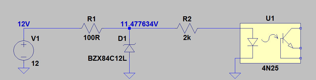

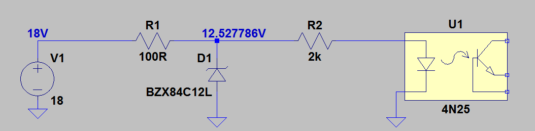

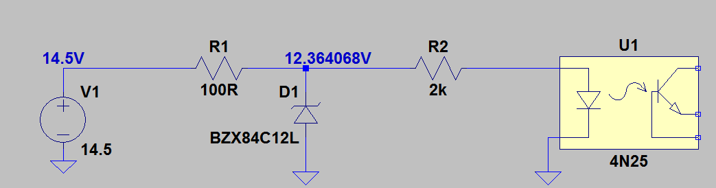

HildeK schrieb:
> Nein, R1 und R2 werden auf den Nominalstrom des OK berechnet.
> Überspannung kommt, dann ist der OK-Strom nur durch R2 begrenzt,
> ausgehend von der durch die Z-Diode begrenzten Spannung.
Genau. War ein Denkfehler von mir das auf der Zener nicht weniger als
12V sein kann.
Man kann aber davon ausgehen dass auf der Zenerdiode nicht mehr als cca.
12V vorliegen und deshalb die Berechnung für R2 passend ist. R1 muss
klein genug ausgewählt werden um die Zener Diode auch bei niedrigsten
Spannungen "offen" zu halten.
Siehe Simulationsergebnisse unten.
