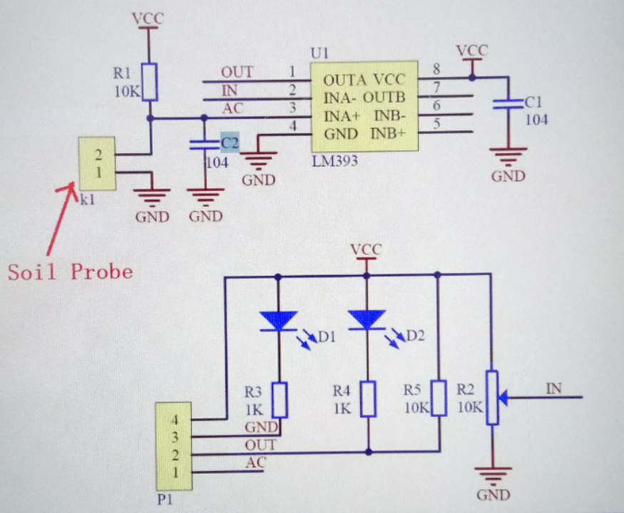

in einem Schulprojekt habe ich den Auftrag einen Bodenfeuchtesensor für
eine automatische Pflanzenbewässerung zu bauen.Schaltpläne gibt es zwar
dazu wie Sand am Meer,  aber wenn es darum geht, dass dieser seine
Messdaten an einen Arduino übermitteln soll, gibt es so gut wie keine
Schaltpläne mehr, die nicht die fertigen Schaltungskomponenten
(Hygrometer/Bodenfeuchtesensor für Arduino)  ,  die es speziell dafür
für unter 5€ zu kaufen gibt,  enthält. Ziel des Projekts soll es jedoch
sein,  die Sensorschaltung aus einzelnen Komponenten(nicht aus den
Fertig-Modulen)  selbst zu bauen. Ich habe lediglich ein Schaltbild
gefunden, was ich aber mit meinen begrenzten Fachwissenen und aufgrund
von einer fehlender Beschreibung nicht verstehe. Ich würde mich sehr
freuen,  wenn mir jemand diese Schaltung erklären könnte,  oder mir eine
andere Schaltung für Arduino empfehlen könnte, die nicht eines der
fertige Hygrometer-Module enthält.

Da wird ein Komparator verwendet um die Spannung an den Erdnägeln mit
einer Referenzspannung zu vergleichen, die bei IN angelegt wird.
Der Teil fehlt aber, genauso wie die Beschaltung des zweiten,
ungenutzten Komparators.
Im einfachsten Fall kommt an IN ein Spannungsteiler-Poti mit dem man
eine Referenzspannung erzeugt. OUTA wird dann High wenn die Erde feucht
ist und Low wenn sie trocken ist. Die Schaltschwelle lässt sich
einstellen, hat aber keine Hysterese.

Es ist auch nicht zu verstehen, warum jemand soetwas irgendwo
veröffentlicht. Über die Elektroden fließt beständig ein Gleichstrom,
der bestenfalls über Oberflächeneffekt (Gasbildung) zu unzuverlässigen
Messwerten und langfristig zur elektrolytischen Korrosion der Elektroden
führt. Das reicht ggf. bis zum Eintrag von pflanzenschädlichen
Metallionen ins Erdreich.
Suche besser mal nach kapazitiven Sensoren.

Und fängst dir vermutlich ein 50Hz Rechteck ein weil der eine
Komparatorausgang in der Luft hängt.
Aber hey, vielleicht moduliert die Bodenfeuchte da ja mit rein. Dann
kann man das im uC wieder rausrechnen ;)

Dass man GND auch mit anschließen sollte, habe ich als
selbstverständlich angesehen.
