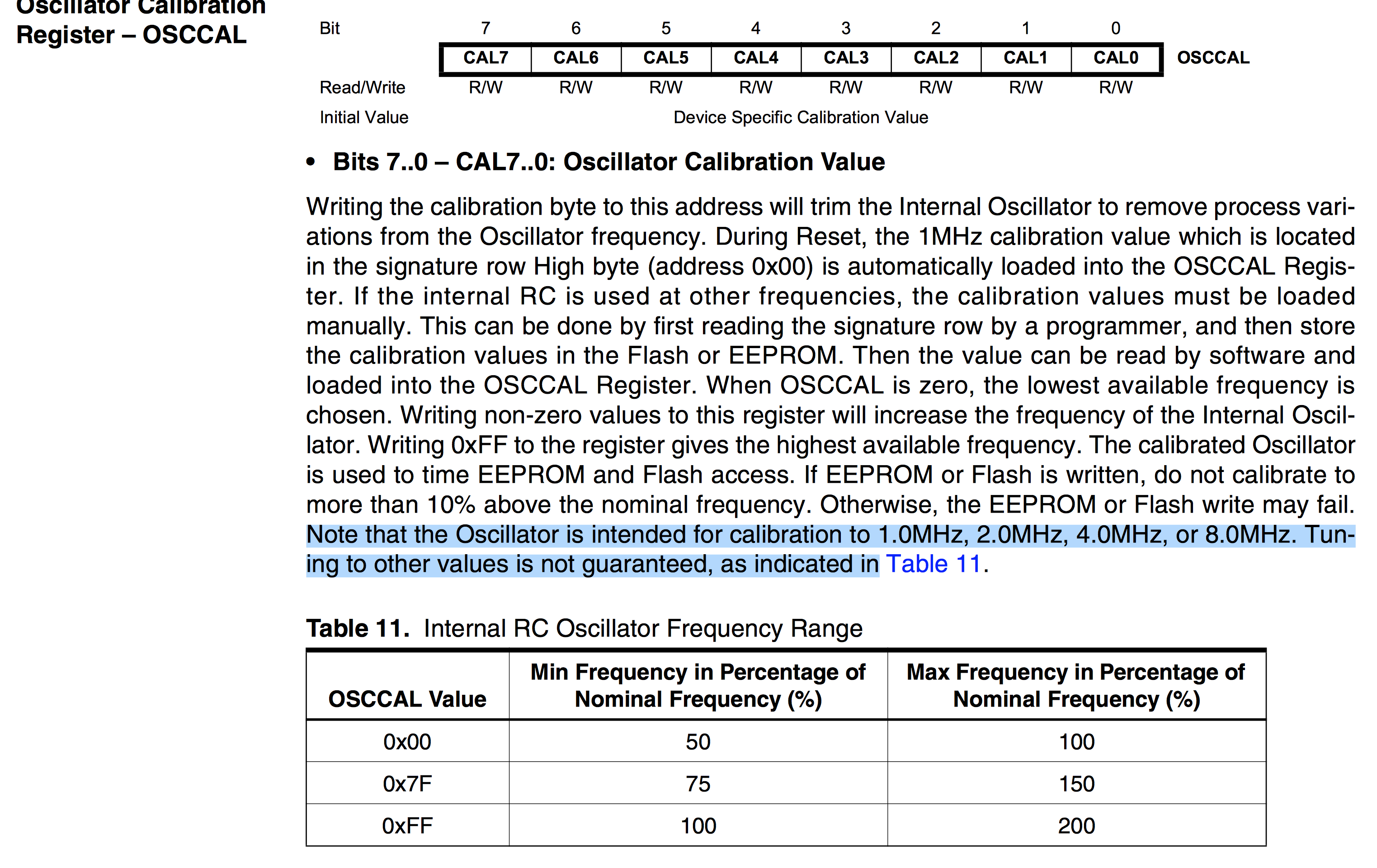

Ich habe gelesen, dass es mit der internen Oszillator funktionieren
würde, bin mir aber nicht sicher ob es auch geht :D
Ich habe einiges aus dem Datenblatt gelesen und wollte mir nicht
unbedingt den Mikrocontroller versauen.

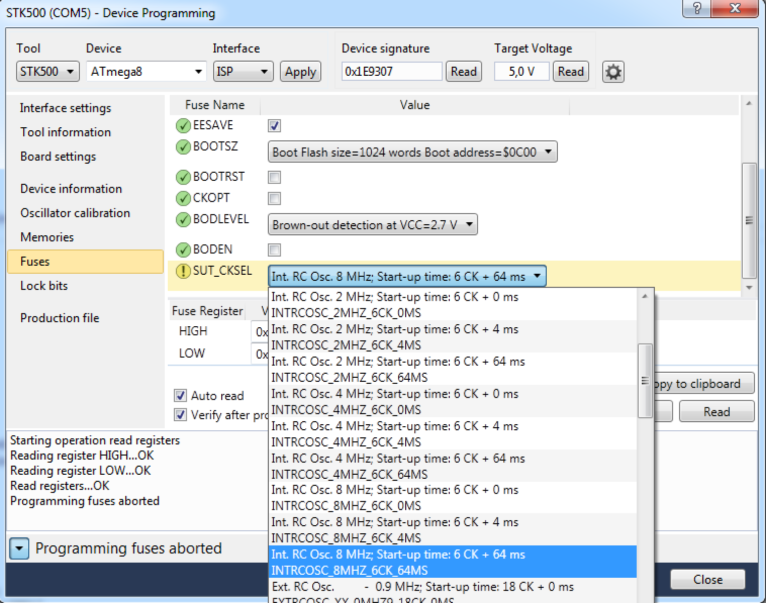

Im angehängten Bild sieht man in Atmel Studio 7, dass ich den internen
Oszillator mit 8MHz + 64ms Startup-zeit auswählen kann. Das hat mich
ermutigt und bin aus Jux und Tollerei auf Program gegangen und siehe da
Atmel Studio 7 warnt mich davor, dass wenn ich den Clock-Time verändere
auf etwas was nicht in Verbindung mit meinem Controller Verfügbar ist,
könnte mein Mikrocontroller aufhören zu funktionieren und ich lieber die
Experten aus dem Forum Mikrocontroller.net fragen soll, ob ich es
tatsächlich machen wolle (letzteres hat mir mein inneres gesagt nicht
Atmel Studio :D).
Im Anhang findet Ihr auch ein Auschnitt aus dem Datenblatt vom Atmega8
in dem Steht, dass die 8MHz verfügbar sein sollen.

Warum zählst du die eingegangenen Impulse nicht mit dem Timer? Der kann
das in Hardware ganz ohne CPU load. 900 signale/s sind für einen
microkontroller gähnend langsam! Die 8 Bit Timer zählen bis 256 und
feuern dann ein Interrupt ab. Du musst nur die Überläufe zählen, und am
Ende den Zählerstand addieren.
Mit dem 16bit Timer kannst du direkt bis 65535 zählen lassen.
