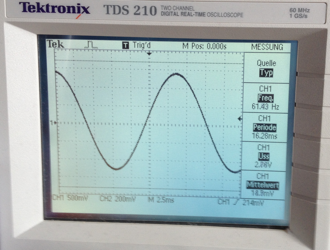

ich erzeuge mit einem Xmega auf einem DAC einen Sinus, gebe den auf
einen Kopfhörerverstärker und höre mir das Signal an. Auf dem
Oszilloskop sehe ich keine Auffälligkeiten ich höre
jedoch (zu meinem sehr sauberen Sinus) immer eine zusätzliche Frequenz,
abhängig von der gewünschten Sinus Ausgangsfrequenz. Bei Frequenzen,
dessen Schrittweite ein ganzzahliger
Teiler meiner Samplerate ist, höre ich keine Störungen. Das ist für mich
ein starkes Indiz, dass es ein Software Problem ist, ich vermutete erst
ein analoges Problem.

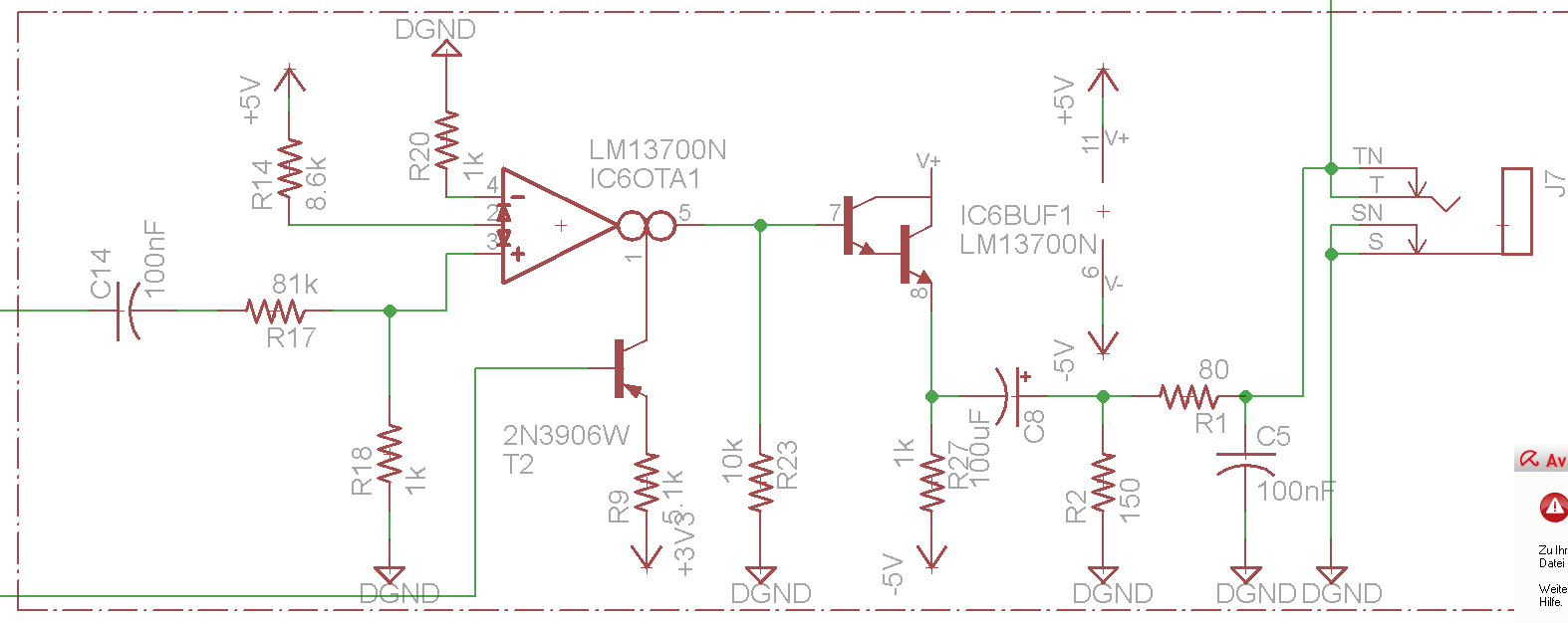

von Curby23523 N. (Gast)
Mitlesa schrieb:
> Und wo ist der Tiefpass der dir die Sample-Frequenz unterdrückt?
> Der Tiefpass sollte deutlich unter der halben Sampling-Frequenz
> liegen sonst bekommst du aus deinem Verstärker Mischprodukte die
> du gar nicht hören willst.
Bei 128kHz Samplingrate wären das 64kHz. Mein Bandpass hat eigentlich
einen Tiefpass der nach 20kHz wirkt, wobei das ja sowieso ausserhalb des
Hörbaren liegt. Oder ist meine Überlegung falsch?
Bitte keine Leerzeochen/Tabs Diskussion :).
von Mitlesa (Gast)
Wo befindet sich der genau?
Hier ein Schaltbild. Die Verstärkerung scheint keinen Einfluss zu haben.
Bei 125, 250, 500, 1000 Hz usw. ist vor oder nach dem Lm137000 nichts zu
von den Störungen.
von Mitlesa (Gast)
Die Mischprodukte bilden sich in den Verstärkern/Halbleitern.
Ein Tiefpass für die DDS-Filterung muss direkt nach dem DAC
platziert werden.
Mitlesa schrieb:
> platziert werden.
Wie kann es dann sein, dass ich am Ausgangspin vom Xmega genau das
gleiche höre, wie am Verstärkerausgang?
von W.S. (Gast)
Ganz einfach: Dein Tiefpass taugt nichts.
W.S.
W.S. schrieb:
> W.S.
Aber Mitlesa schrieb, dass diese Störungen nach (und durch) den
Verstärker entstehen sollen.
Vor und nach dem Verstärker höre ich bei 125Hz keine Störungen. Bei 123
Hz z.B. höre ich vor und nach dem Verstärker die gleichen Störungen :/.

SO sieht übrigens der Ausgang vom DAC als Sinus auf dem Oszilloskop aus.

von Mitlesa (Gast)
Nils H. schrieb:
> Ich habe diese Interferenzen ünbrigens auch bei einem Dreiecksignal.
Ich denke du musst dein Signal einmal spektral betrachten sonst
siehst du nicht woher die Nebenlinien kommen - das Oszilloskop
zeigt ja nur eine Momentaufnahme in der der (vermutlich weit
höherfrequente) Jitter nicht zu sehen ist.
Aufgrund des sauberen Signals kommt aber doch der Verdacht auf
könnte sich um eine Intermodulation ausserhalb des Synthese-
Vorgangs handeln.
