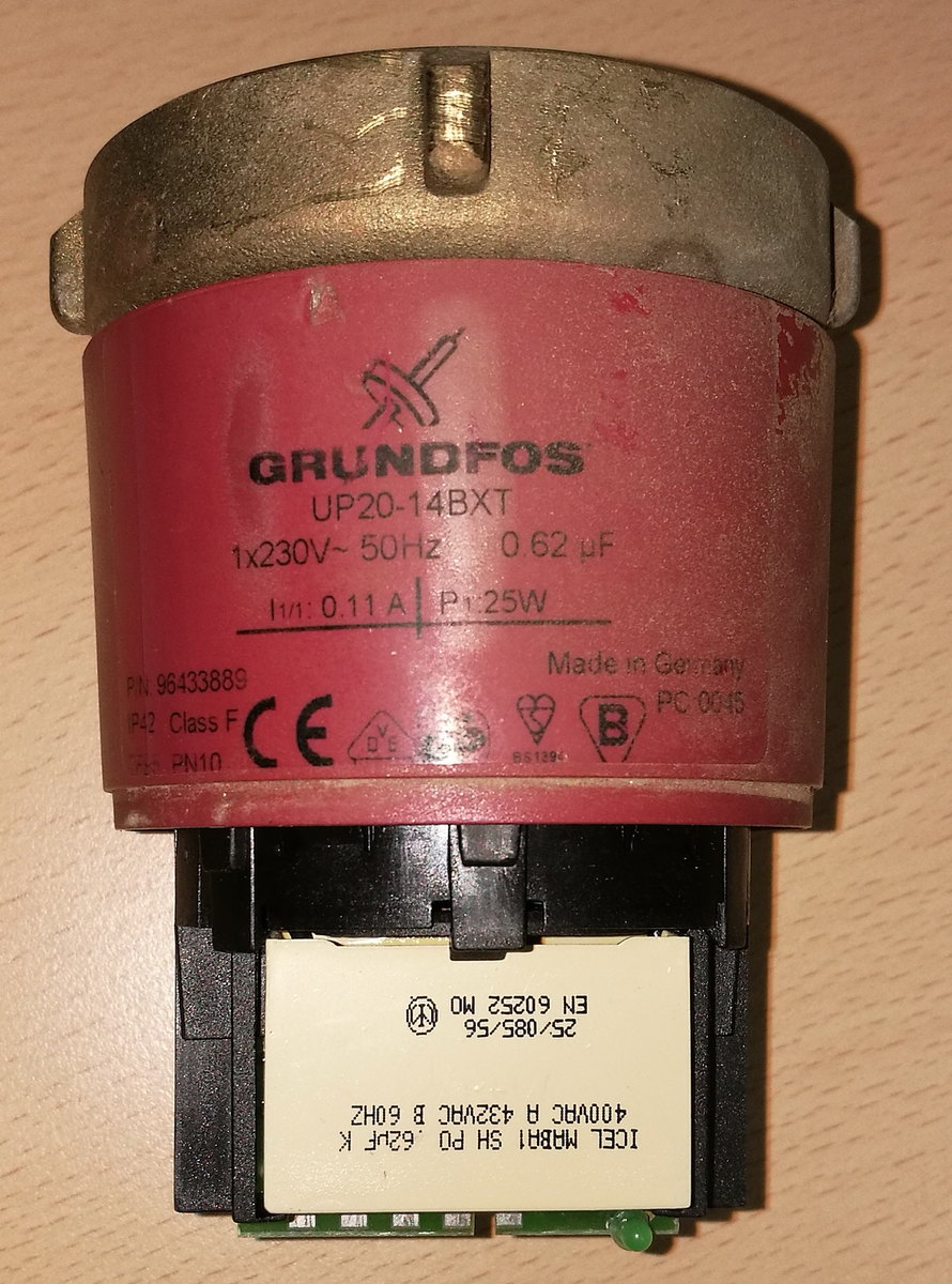

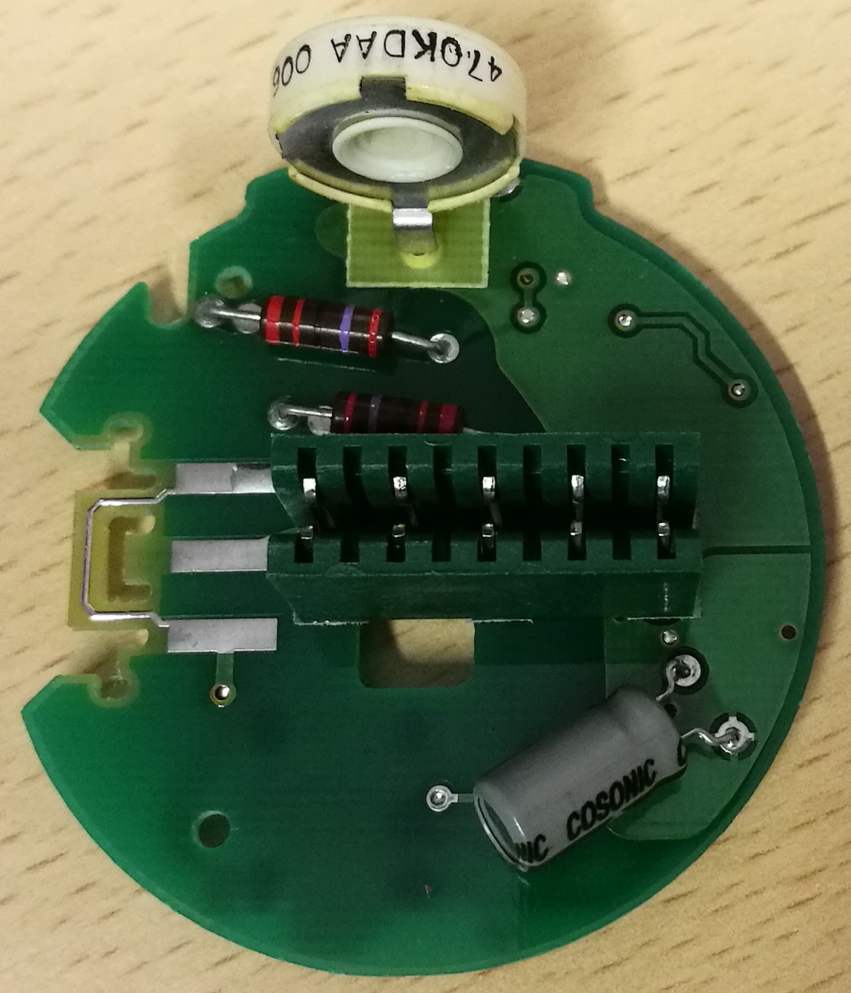

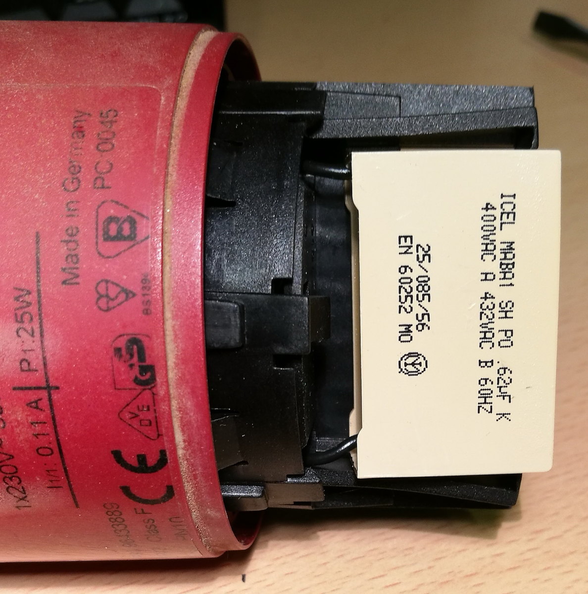

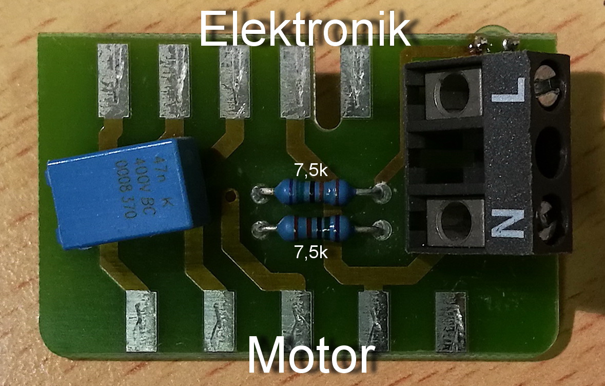

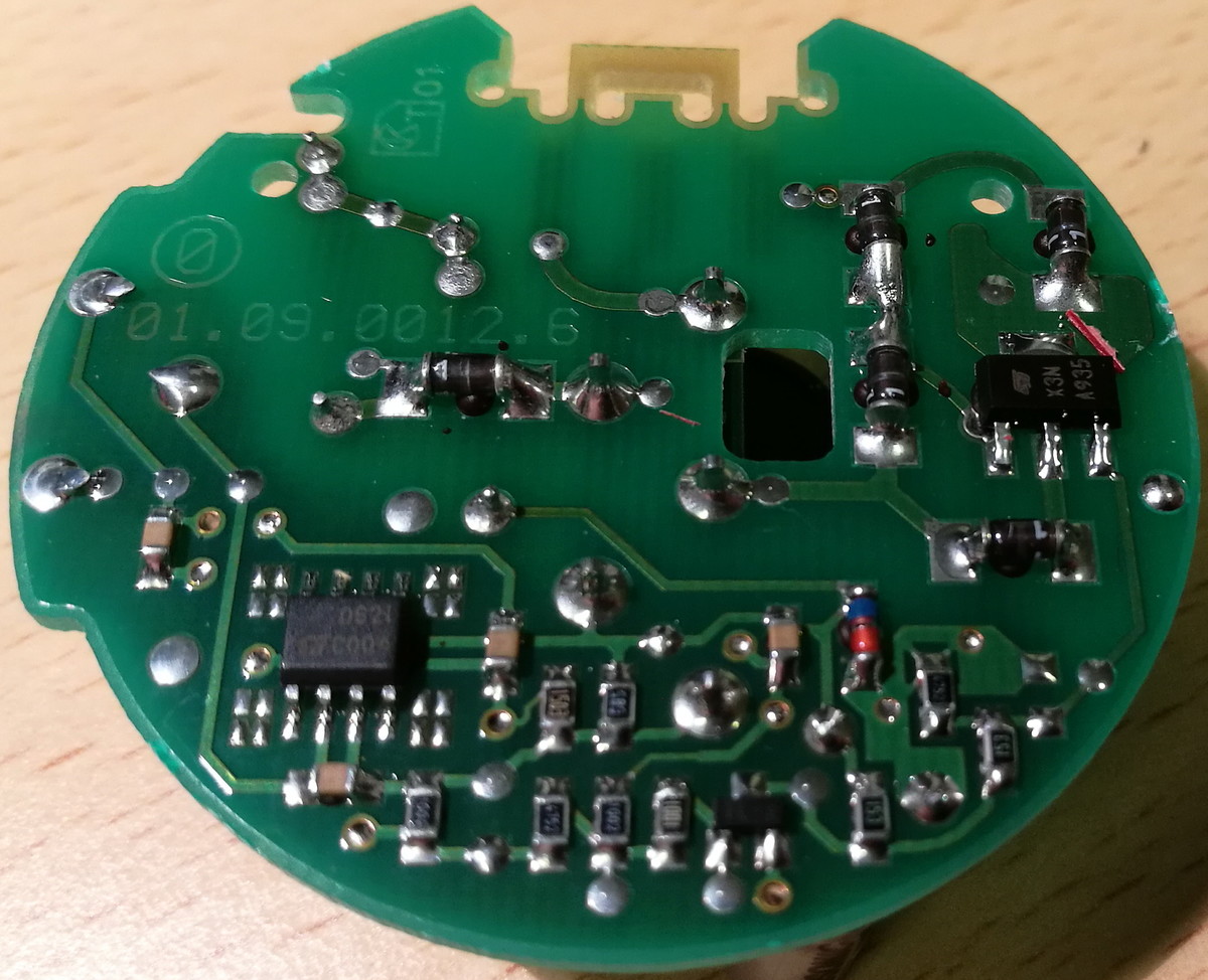

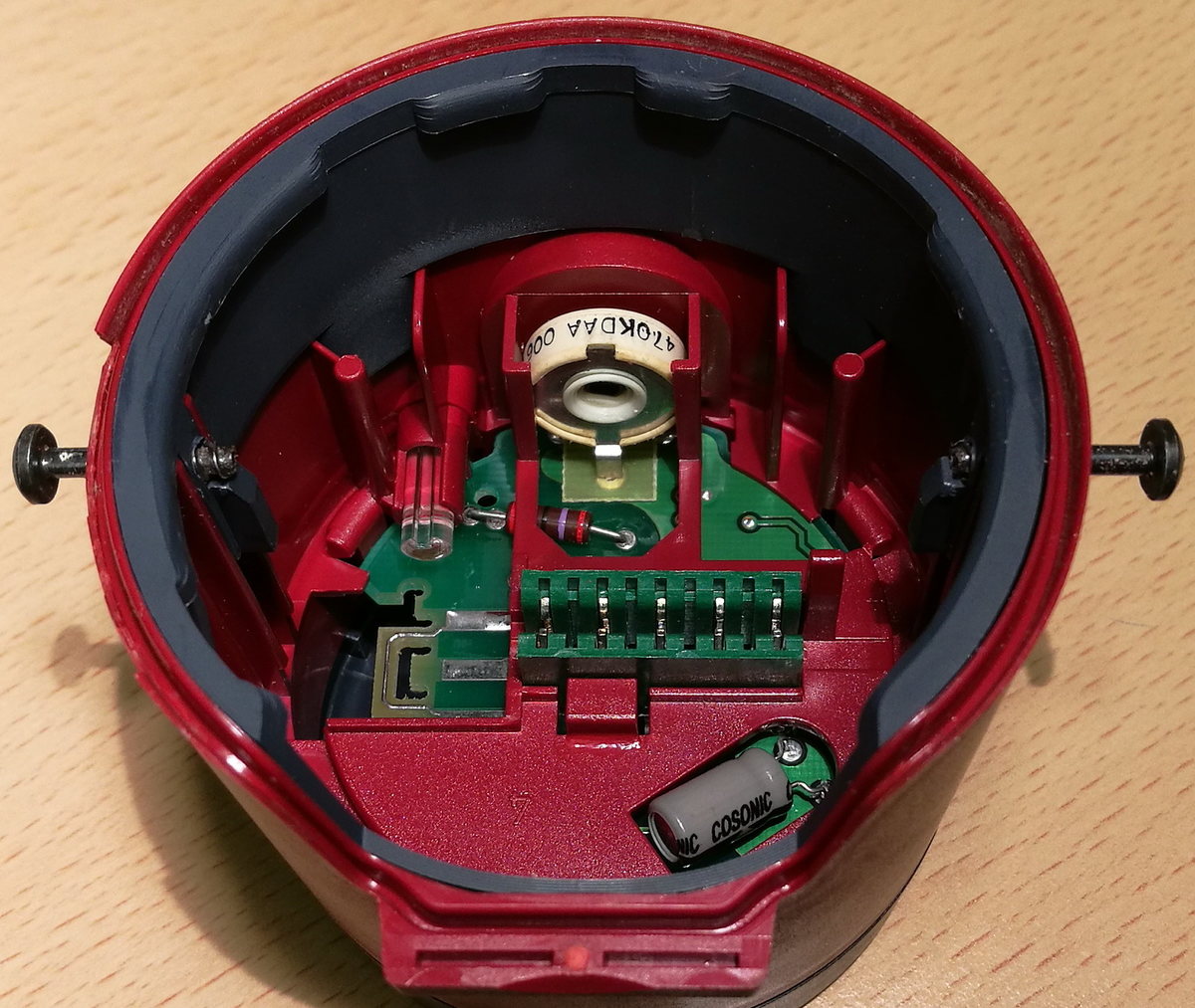

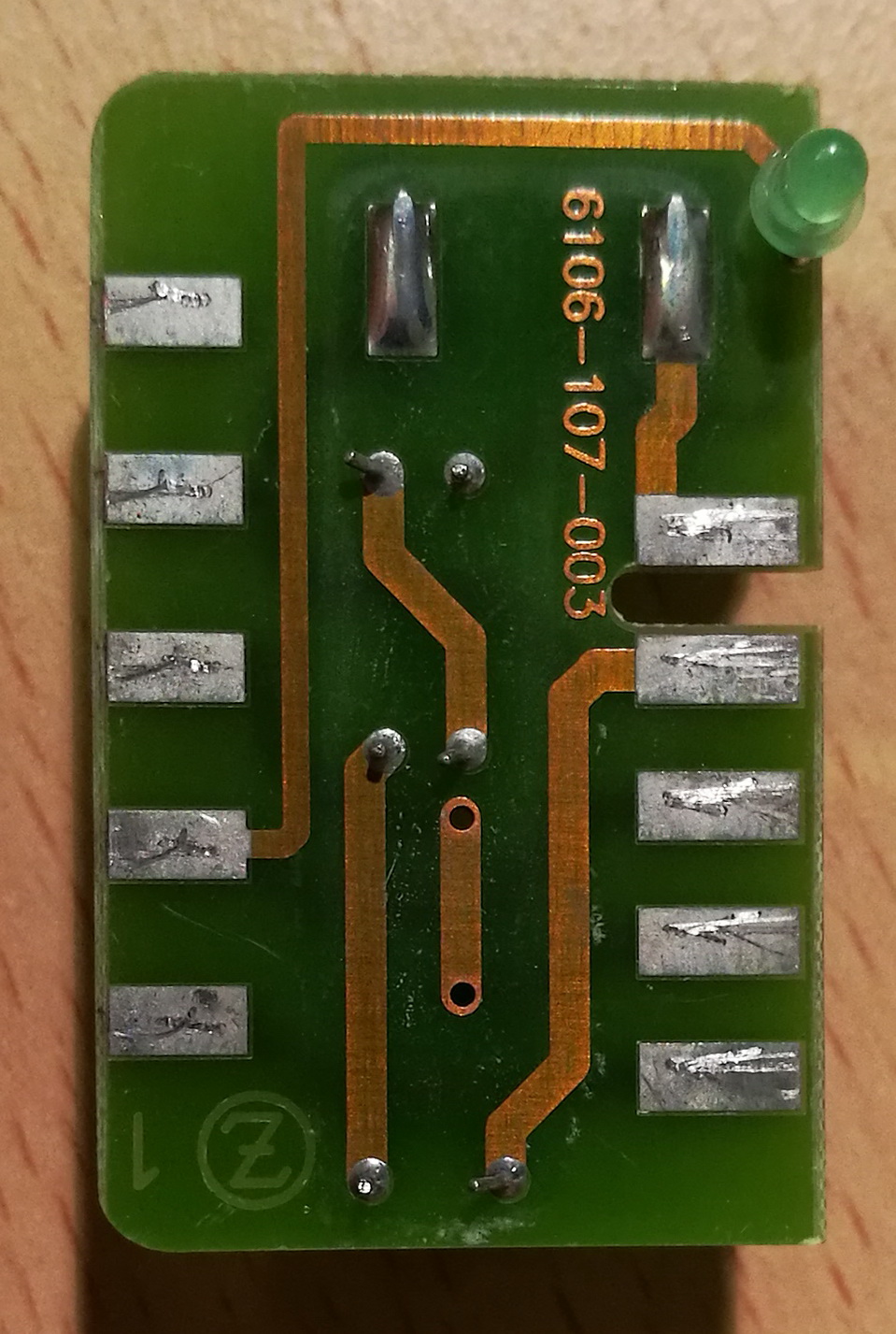

(Firma: Schweigstill IT) Persönliche Seite #4898582
Erstaunlicherweise konnte ich die alte Zirkulationspumpe (Grundfos
UP20-14BXT) doch noch finden und habe sie einmal zerlegt. Es ist
deutlich der fette Folienkondensator mit 62uF/400V AC zu sehen, dessen
Anschlüsse direkt zur Motorwicklung führen. In der Pumpe sind zwei
Leiterplatten, wobei sich die kleine Leiterplatte mit Schraubklemmen,
zwei 7,5k-Widerständen und 47nF-Kondensator im motorseitigen Gehäuseteil
befindet und die andere Leiterplatte im Deckel. Anbei ein paar Fotos.
Unser Kater fand das Fotografieren so spannend, dass er sich das ganze
aus unmittelbarer Nähe anschauen musste.
