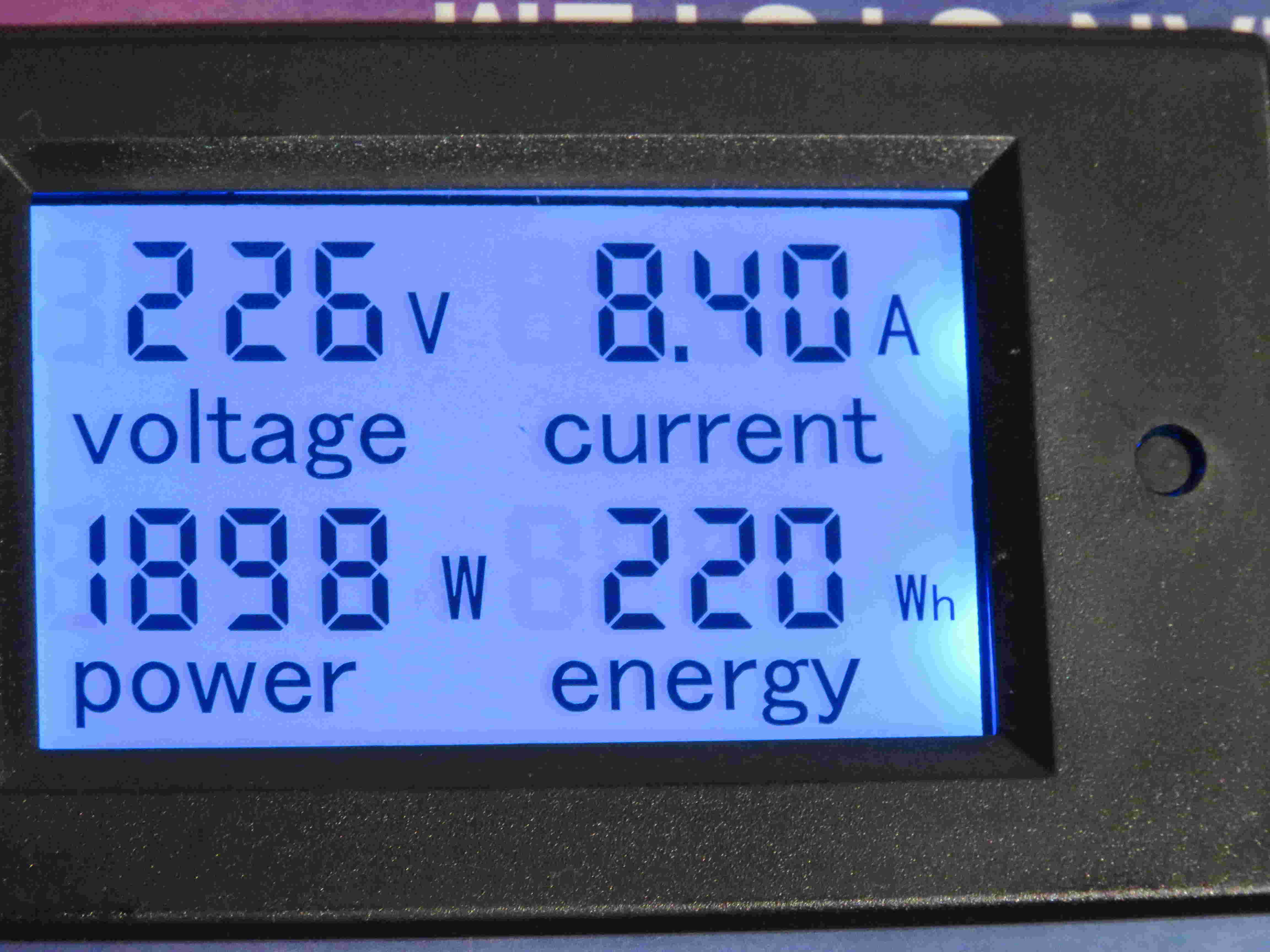

Habe ein Paar Aktivboxen und nun mal ein Energiemessgerät angeschlossen.
Das Gerät ist ein Einbauteil aus Fernost, was aber im Vergleich zu
anderen Geräten ganz vergleichbare Messwerte anzeigt.
Die Messung hat nun ergeben, dass im Leerlauf ein Strom von ca. 1 A
fließt und hierbei eine Leistung von 100 W angesagt ist.
Allerdings ergeben sich bei 230 V Nennspannung ja rund 200 W Leistung.
Sorgen hier die Aktivboxentransformatoren dafür, dass es eine dermaßen
große Verschiebung von Strom und Spannung ergibt?
Zu  Vergleich habe ich einen Heizlüfter der 2kW-Klasse angeschlossen.
Hier "stimmen" Spannung, Strom und Leistung auch für den Unbedarften gut
überein.
Kann man so eine Verschiebung korrigieren? Und: Was sagen die anderen
anschlossenen Geräte dazu, wenn ein Gerät solch ein Verhalten zeigt
(Stichwort: Hifi-voodoo durch "schlechten" Strom)?
> dermaßen große Verschiebung von Strom und Spannung ergibt?
Ja. Vor Allem im Leerlauf.
Ja, aber das ist nicht nötig. Sowohl dein Messgerät als auch der
Stromzähler, nach dem deine Rechnung erstellt wird, berücksichtigen die
Phasenverschiebung korrekt. Eine elektrische Korrektur würde deine
Kosten nicht verringern.

Danke für die Hinweise! Das Ziel einer Korrektur war auch nicht so sehr
die Stromrechnung sondern der Versuch, keine "komischen"
Leitungsverhältnisse zu haben. So was hielte ich für vernünftiger als
den Kauf von handgeklöppelten Dickstecker-Netzleitungen.

Bei Kabeln und Steckern spielen nur Volt und Ampere eine Rolle.
Das Kabel selbst ist ein ohmscher Widerstand. Am Kabel hast du keine
Phasenverschiebung. Hat dein Kabel 10 Volt Spannungsabfall ergeben 8,4
Ampere 84 Watt Wärme. Ganz egal, welche Phasenverschiebung das Netzgerät
erzeugt.

Den Spannungsabfall am Kabel habe ich leider noch nicht gemessen... aber
es wird auf jeden Fall nicht warm! :-)
