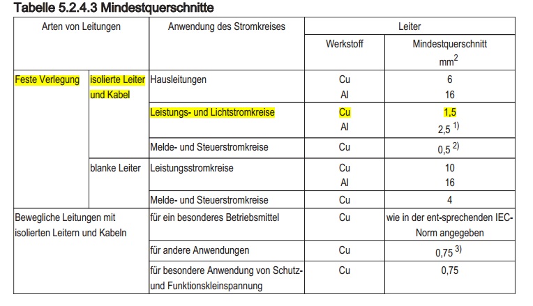

Gast #4901736
Mindestquerschnitte von Leitern werden in der DIN VDE 0100-520
festgelegt.
Dabei geht es nicht um Mindestquerschnitte aufgrund der Strom-
belastung oder des Spannungsfalls, sondern aufgrund einer be-
stimmten Verlegeart oder einer speziellen Anwendung.
Somit muss für Beleuchtungsstromkreise mit fest verlegter Mantel-
leitung mindestens Cu 1,5mm² verlegt werden.
Gast #4901742
klar geht es um die Strombelastung
das ist ja die große Frage. Ist es eine Fest verlegte Leitung oder nur
eine Anschlussleitung.

#4902899
Wo kein Kläger, da kein Richter.
Meine persönliche Meinung zum korrekten Handeln (Nachrichtentechniker
a.D.):
Verlegung mit NYM 3x1,5 und am Ende entweder WAGO-Leuchtenklemmen oder
die vom Leuchtmittel angebotene Klemme.
Meine Meinung im Fall von dir beschrieben (Installation muss irgendwann
zurück gebaut werden und wird auch zurückgebaut; also man einigt sich
nicht mit Nachmieter über den verbleib!) dann kannst du auch 5 gerade
sein lassen. Hier kommt der erste Satz zum tragen.
Meiner Meinung nach ist eine Leitung hinter einer abgehängten Decke zu
einem fest installierten Leuchtmittel keine Anschlussleitung, es sei
denn, du machst diese per i.e. Schuko-Stecker steckbar. Alles andere ist
eine feste Verlegung.
Just my 2 cents.
